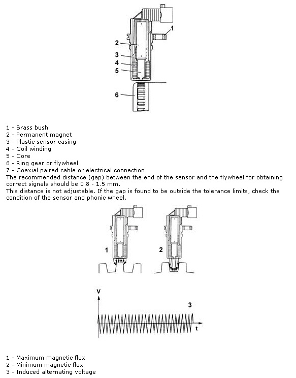

Колата може ли да се движи с откачени датчици? Ако да, то погледни с осцилоскоп сигнала. После разкачи единия датчик и виж дали пак се вижда някакъв сигнал.
Съпротивлението, което мериш също сочи, че иде реч за индуктивни датчици.
Ето такъв датчик, който мери ъгловата скорост на коляновия вал при доста от съвременните возила:
1.jpg [ 74.27 KiB | Прегледано 2615 пъти ]
Електрически притежава само 2 проводна връзка към бобината му.
