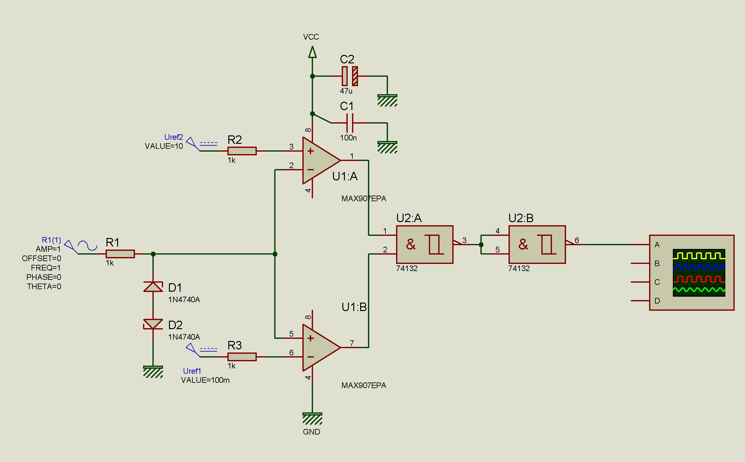

За да се справя с постояннотоковото отместване АЦП ли да използвам. Иначе схемата мисля, че така е по - добре бачка си екстра поне според симулациите

Ползвай кондензаторче (CR верига, ВЧФ). И тоя прозорец за какво ти е? Слага се хистерезис и става с един компаратор.

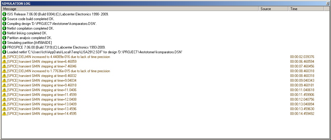

какво ще рече това ? и как да го оправя. В смисъл причината в настройките на самия протеус ли е .

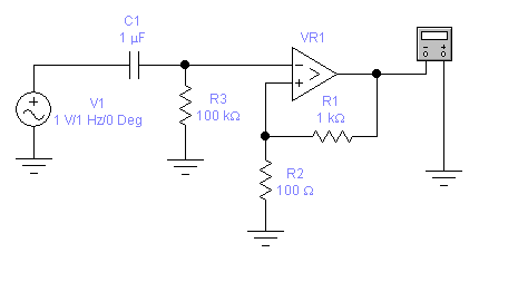

zle, в първата книжка е описано как точно се прави входен усилвател за честотомер, даже два вида, и съобръжения за проектирането са написали. Няма универсален вход , затова на измервателните уреди им се превключват обхватите. Ниските честоти (под 1кХц) се измерват по-точно с периодомер, а не с честотомер. Входния филтър си го смятай по формулата f=1/(6.28RC). И този хистерезис не ти е чак толкова необходим, но ето ти най-елементарната схемка:

Зарежи го тоя прозоречен, схемата ти става много "тромава", а и нищо по-добро не печелиш от схемата ,която съм ти дал. Втория компаратор може да го направиш като втори канал и да мериш например и разлика на 2 честоти. Всъщност, горната схема е малко теоретична, за да стане практическа трябва да й се добавят малко защити, но това става само при конкретно задание. Иначе хистерезиса грубо се смята така: Uhis=Uout*R2/R1 и с едно тримерче може да си го нагласяш, макар че не виждам нужда, едни фиксирани 10-20mV са достатъчни или пък няколко фиксирани стойности.

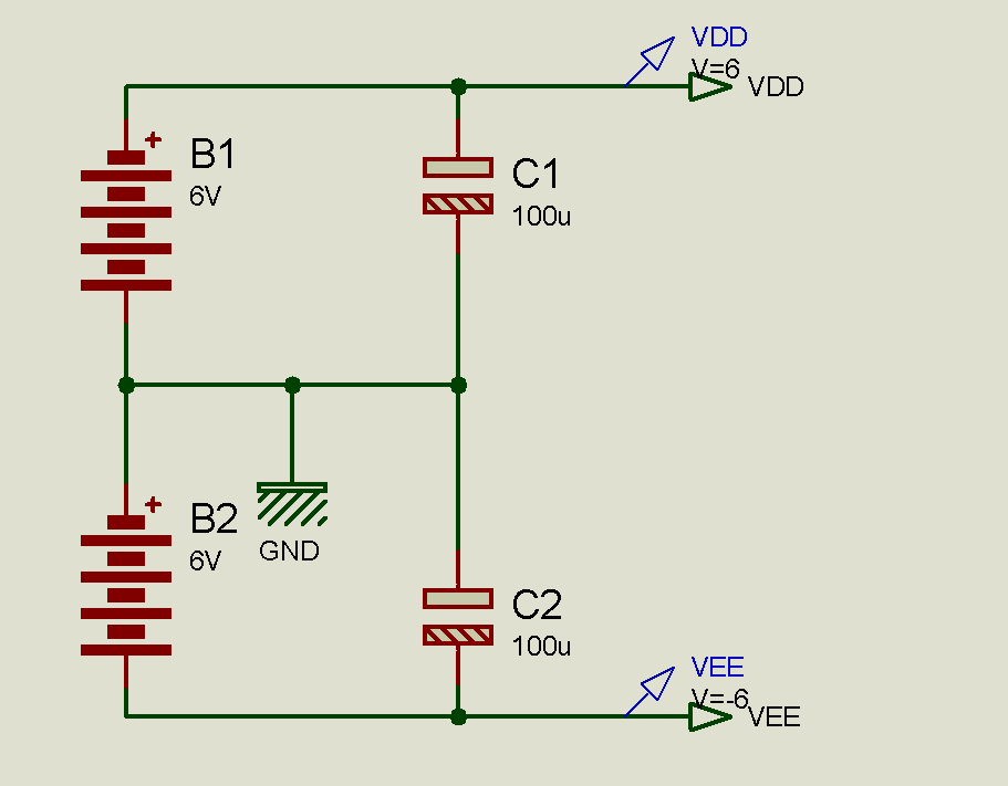

схемата е готова само остана захранването тази схема дали ще свърши работа изкрава +/-5,16В.
