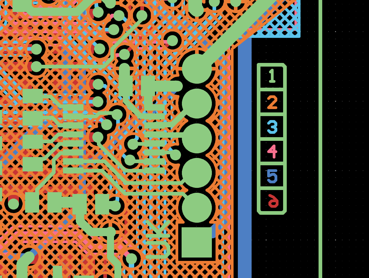

За солдер маската, не винаги излиза, в някои случаи дори е по-малка, т.н.затворена, не е добре, това е предпоставка да надигне солдер маската, зависи каква е но в някои случаи това е избора, или нямаш солдер бриджове.
Пон Апр 01, 2024 9:39 am
Мнения: 1654
Мнение Re: 4-кабелен Келвин метод+контролер
Те му предлагат избор едно от три - A, B или C.
В случая, ако ще запоява на ръка е все едно какво ще избере, но трябва да избере нещо,
за да продължат работа по платката - т.е чакат отговор.
Пон Апр 01, 2024 9:42 am

Аз го разбирам така - авторът на темата си е кръстил слоевете А, В и С, те му искат да потвърди кой слой на какво отговаря.

Много благодаря на всички включили се! Все още не разбирам от къде идва проблемът, това са така наречени footprint, които всъщност избирах от официалните им каталози, специфично не от юзър приносите заради проблемите с размерите, за които предупреждават. Заглавието на писмото е Stencil order issue номер еди кой си, така че ще им пиша да ползват paste слоя. Изключвам C (solder mask layer) понеже го виждам че на всякъде е една идея по-голям от paste слоя. Виждам го сега че на места е по-голям от другите слоеве, ще стискам палци да няма проблем.
Bai Ui Сега като препрочитам писмото и на мен ми изглежда така, обаче словете в EasyEda са предварително подготвени за всеки проект. Можеш да местиш нещо от един слой в друг, но не мисля че може да им се променят имената, поне си мисля че не съм го правил.
Иначе за запояването имам само бегла представа. До колкото разбирам трябва да поръчам стенсил (от където изглежда идват проблемите) да го ползвам като маска и за да намажа с паста, след което да го премахна, наредя елементите и да ги запоя с пистолет за горещ въздух. Това ще ми е за първи път и мисля да ида при една мадама с повече опит но е много заета и гледам да не се явявам неподготвен :)

VPavlov написа:
Просто е, според мен.
Слоя за пастата е различен. Ако се съди от картинката и текста, слоя за пастата е зеленото. Ако погледнеш падовете - зеленото има странна форма, различна от квадрат или правоъгълник. Да ти направят такъв отвор в стенсила ще е някаква екзотика. Обикновено са кръгли или правоъгълни. Затова те питат кой от останалите слоеве могат да ползват за да генерират данни за стенсила. Това е, според мен.

VPavlov написа:
Не си ли правиш една табличка на платката със слоевете, помага за идентификацията и ориентацията, платкаджиите много я харесват, всъщност неуместен въпрос, слагат се обикновенно цифри не букви там, но е добра практика.

velio написа:
Да но няма да е никакъв проблем, реже се с лазер.
VPavlov написа:
...така че ще им пиша да ползват paste слоя.
Аз бих избрал copper layer, щом ти го предлагат не би трябвало да е някакъв проблем за тях, всички останали излизат извън медната площадка а този ще съвпадне, може би с леки неточности при напасването.

Bai Ui написа:
velio написа:
Така е, лазера може да изреже всичко. Но после в мазането най-вероятно ще има проблеми. А и никой не практикува такива криви форми. Заради това са се алармирали платкаджиите - решили са че е грешка.

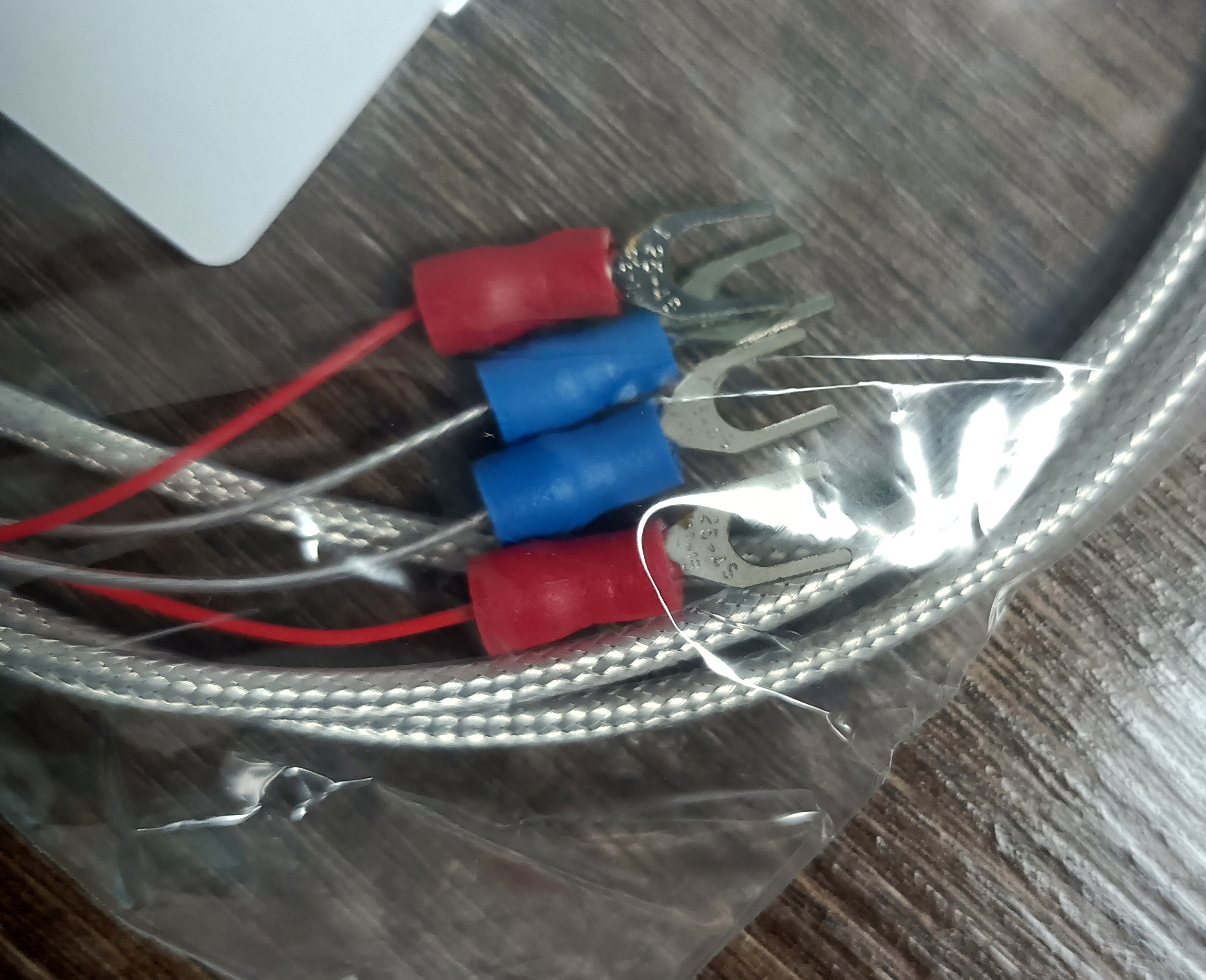

Здрасти приятели,
Не мога да изнамеря как се нарича този конектор, трябва ми за да направя следващия проект на платката с подходящи елементи :)
IMG20240503152410.jpg [ 2.01 MiB | Прегледано 1808 пъти ]
Пет Май 03, 2024 3:29 pm
Мнения: 30927
Това на снимката не е конектор а кабелни обуквки.
Пет Май 03, 2024 5:06 pm
Мнения: 312
Благодаря ТоНи, а има ли подходящи конектори за тези обувки към PCB-то? Или направо да ги махна?
Вто Май 07, 2024 9:32 am
