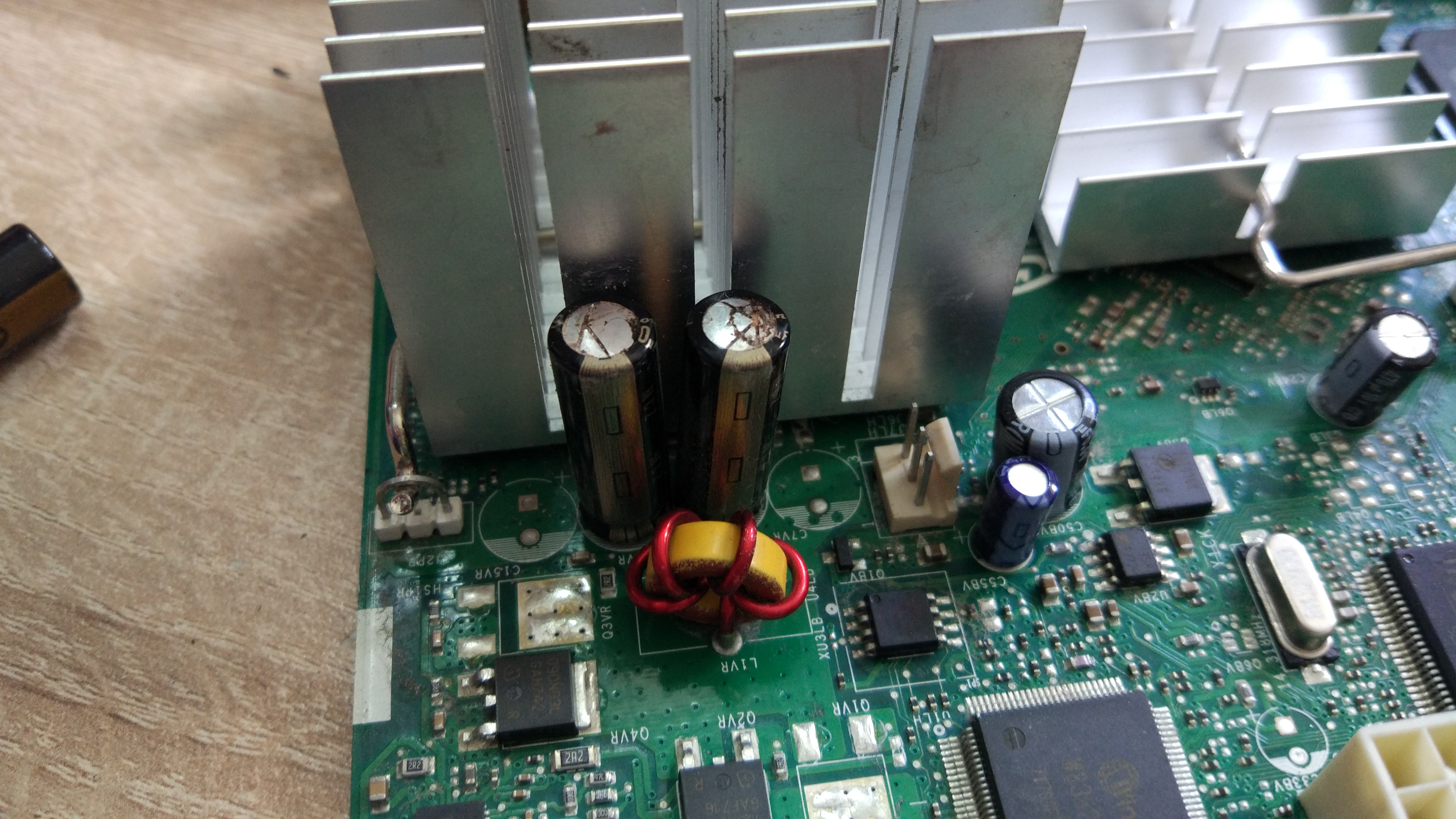

Легална ли е смяната на 680 uF 6.3V кондери с 1000 uF 10V (нямах други)? Принципно не бих се замислил, но в случая стоят до процесора в една група с някъв дросел, предполагам играят няква съществена роля за захранването. Което е и причината да ги сменям, че забива.

То досега щом пак е работило, бива. Хубаво е да са 105 градуса, с ниско ESR

105 са, начи нема проблем. :)

Това че кондензаторите са за 105 градуса, не значи че са с нисък ESR.

Това ако е за ония двата високите - така като гледам на платката има още две места - ако са в паралел с тия двата даже по добре сложи 4 х 330uF - ще постигнеш по ниско ESR без да се вкарваш във филми.

Абе цял ден си работи вече така, ще кара. :)

То и досега щом е работило :) По принцип високия ESR води до загряване на кондензатора, освен "отоплението" от радиатора в съседство. Това с няколкото кондензатора също помага.
