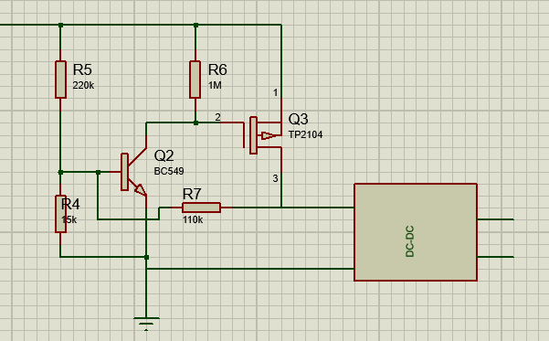

инспириран от статия в мрежата за един дето се хваща с токов трансформатор за жиците и предава когато има консуматор. "Прекопирах" следната схема:
schemma04.png [ 18.06 KiB | Прегледано 5944 пъти ]
идеята е мосфета да се отпуши на около 8V и да се запуши на 3V.
Утре ще се пробвам да я претворя в компоненти

Благодаря :) /за детето, такова съм в електрониката/ иначе да, искам да се уча, направих схемата от горе и работи, даже мога да го пусна на пълна мощност бе да ми жужи вратата. Този DC-DC излезе успешен и не много скъп /ще си взема няколко да си го ползвам за 5-3.3V където се налага.
