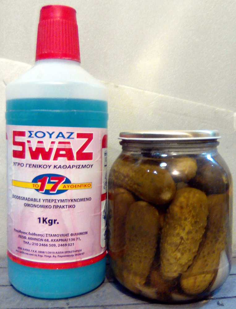

Ористе, кирие! Но опаковката е отпреди 5 години. До него е стандартен компотен буркан.
IMG_20190628_213735-M.jpg [ 164.22 KiB | Прегледано 4889 пъти ]

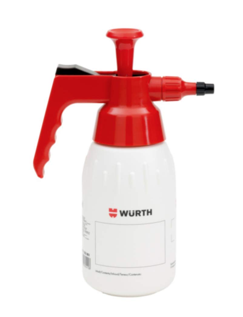

и други подобни. Виждал съм пак 3М-ска простотия, но не мога да я намеря къде се продава, почвам да си мисля че са я брандирали само за филмчето, неше във филмче за някоя от техните авто системи, беше изцяло метална, предполагам е по-устойчива.
От тия пластмасовите имам разни, използвам ги за IPA и за Ацетон, обаче на тая химия не държат.

Тони, брейкклинър от тези в 5л метални туби не пипа диспенсер на Вюрт с нитрилни о-пръстени от този тип:
https://images-na.ssl-images-amazon.com ... L1044_.jpg
Същият диспенсер с български коресилин наду о-пръстените за нула време и отиде на боклука. Голяма грешка!
