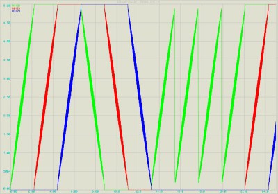

Така все пак малко поогледах, не знам по горе как съм го дал,ама бях сложил малък делител на таймер 2 и PWM ти беше на 16 Khz и общо взето не беше много добре с оглед всички сметки които с еправят за софтуерен PWM та от там PWM не беше много равномерен. Добавих и една проверка за фронта така че да не чете всеки път таймер 2 и да го сравнява, което също подобрява линейността на PWM-а, по долу е корекцията

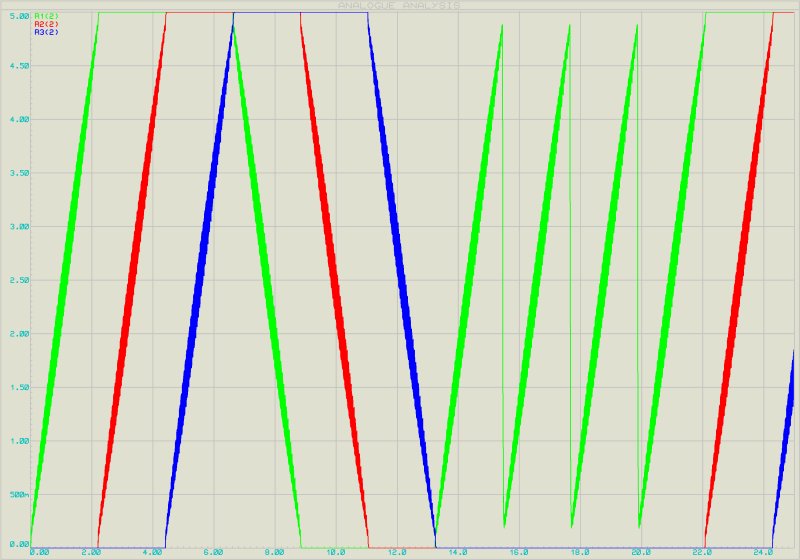

давам я цялата за да не стане грешка, и картинка от протеуса, определено си личи по плавния ШИМ и то при по малка константа на филтъра.

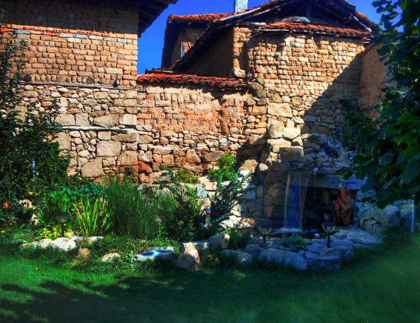

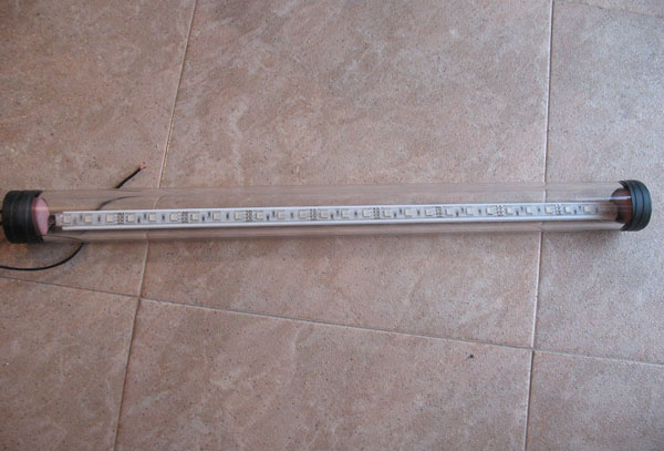

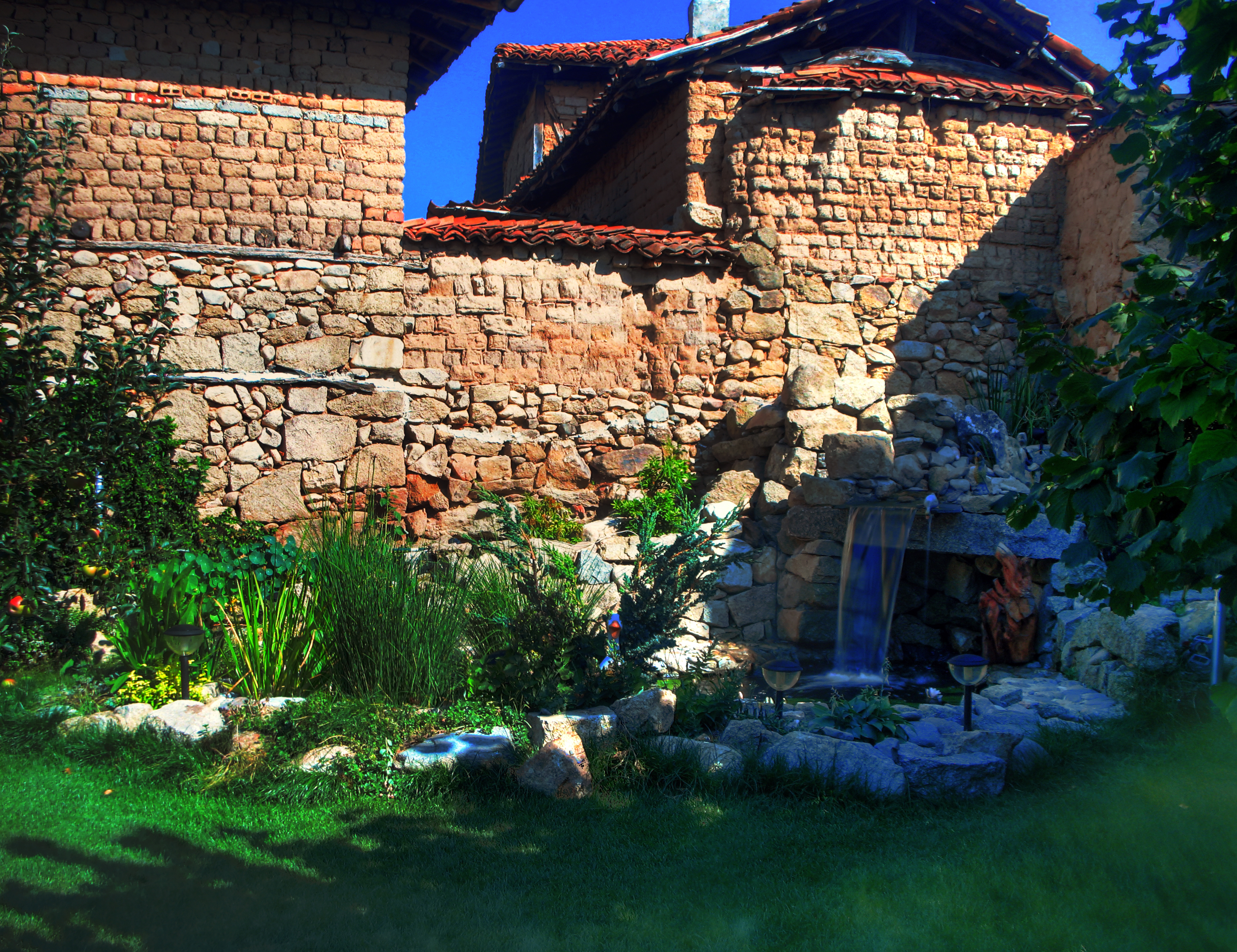

Мнение Re: мултифункционален бутон + PWM
ето го крайния резултат .. но фотоапарата нямаше настройки на видеото и е доста лошо и по тъмно от колкото е :)
http://vbox7.com/play:2bf18a02cd
от долу са снимки на лампите които правих за водопата , контролера и самия водопад
1And2more_tonemapped.jpg [ 7.21 MiB | Прегледано 2652 пъти ]
IMG_5943.JPG [ 72.36 KiB | Прегледано 2652 пъти ]
IMG_5945.JPG [ 83.11 KiB | Прегледано 2652 пъти ]

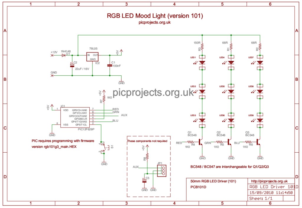

имам нужда пак от малко помощ ама във хардуерната част ...
значи като ги включих ламБите работеха 2 дена без проблем но после почнаха да светят 20-30 секунди и да гаснат. След няколко сметки установих че лентите са към 20w(1,5m) а трансформатора койо го имах беше твърде слаб. Затова взех нов читав на 30w.
НО след като го сложа него свеи 2 часа и тотално изгаснаха. Мисля че проблема е във стабилизаора който е 78м05 защото грее ужасно много още на първата секунда. ако го сменя с по мощен който пропуска 2А ще се решили проблема или да си поръчвам това http://www.ebay.com/itm/DC-DC-HRD-Conve ... 3a67941882
или някакви други решения схмета ми е тази

Съб Сеп 24, 2011 12:20 pm
Има нещо сгрешено...
Според схемата която си дал, светодиодите са свързани преди стабилизатора. При теб така ли е? Какво е напрежението на трансформатора?
Схемата има ли нещо общо с реалното устройство?
Съб Сеп 24, 2011 12:41 pm
Регистриран на: Вто Юни 21, 2011 9:51 pm
Мнения: 46
Местоположение: Bulgaria
да така са свързани след първия кондензатор... (ако бяха след стабилизатора лентите нямаше да светят щот там е 5v а имат нужда от 12)
схемата на мойто устройство е същата само че има 2 канала за легулиране на цветовете (две ленти) и след стабилизатора има включен приемник от едно старо хеликоптерче което го ползвам за дистанционно , но след като го изключих да не харчи то ток ефекта беше същия.
до колкото четох тези стабилизатори работят няй добре като свалят примерно от 7-8v ток . като била разликата по голяма много греели а при по голяма сила ставало ептен зле.
какво може да е сгрешено да направя някаква проверка въпреки че ме съмнява да има грешка
трансформатора е 12v 2,5ампера 30w
