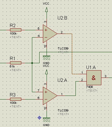

Меренето ми е горе долу ясно как ще стане. Но с ограничаването на входното напрежение малко забих.
Доколкото ми е известно това може да стане с прозоречен компаратор доколкото си спомням схемата беше нещо такова
обаче като симулирам в протеуса каквото и да подам на входа си излиза на изхода

При 10В с тези диоди на входа само да не стане 1 Мом вх. импеданс...
За прозоречния компаратор: какво значи това " каквото подам на входа- излиза на изхода"- не е усилен ли, не е ограничен по амплитуда ли, какво?
Входът най-добре да ти е с ОУ.

ами да несам се изразил много точно ;). Ами до колкото разбрах работата на този компаратор е на изхода да се получава импулс само когато входното напрежение е в границите Uref1<Ui<Uref2 демек +/-100мВ до +/-10В самоче, при схемата която съм постнал при Uref1=100mV и Uref2=10V ако подам 30мВ или 15В или каквото и да е напрежение извън тези граници на изхода си се получават импулси. Може и аз нещо да не съм разбрал правилно за това питам. :)

Първо е хубаво да разкараш тези високоомни резистори на входовете- само ти скапват шумовите характеристики.
После- Ограничаването на напрежението е хубаво да се раздели от прозоречния компаратор.
Изходния сигнал зависи от това, кое референтно напрежение на кой вход ще включиш. Ако на неинвертиращия вход подадеш по-ниското референтно напрежение, а на инвертиращия- по-високото: на изхода ще имаш '1' когато входния сигнал е "ИЗВЪН ПРОЗОРЕЦА"(когато е НЕ е между двете напрежения). Стойността на изходното напрежение за '1' е почти равна на захранващото напрежение.
Добре ще е на входа на компаратора да сложиш едно ограничаване по напрежение, за да не избушиш ОУ-то, ако подадеш напрежение по-високо от захранващото. Допълнително на изхода сложи ограничаване на напрежението, което подаваш към контролера.

Оправих го. Оправих още една грешка:
'1' на изхода ще имаш когато подадения сигнал е под ниското или над-високото референтно напрежение. Т.е. ако сигнала е в прозореца, на изхода ще имаш нула.

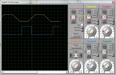

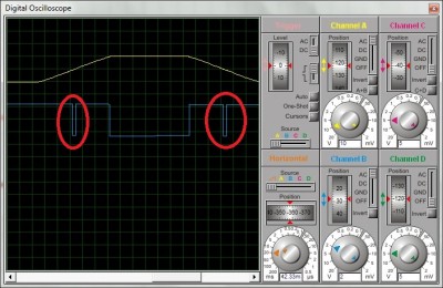

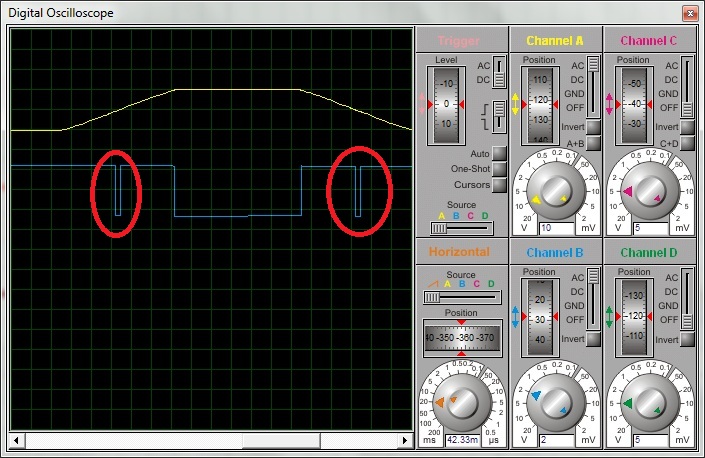

Сега май е по - добре. Всички напрежения над 10В се ограничават до 10В и на изхода си цъка 1. А при напрежения под 100мВ на изхода си има 0
Коментар на файл: само се чудя как да премахна тези превключвания, с тригер на шмит дали ще стане ?

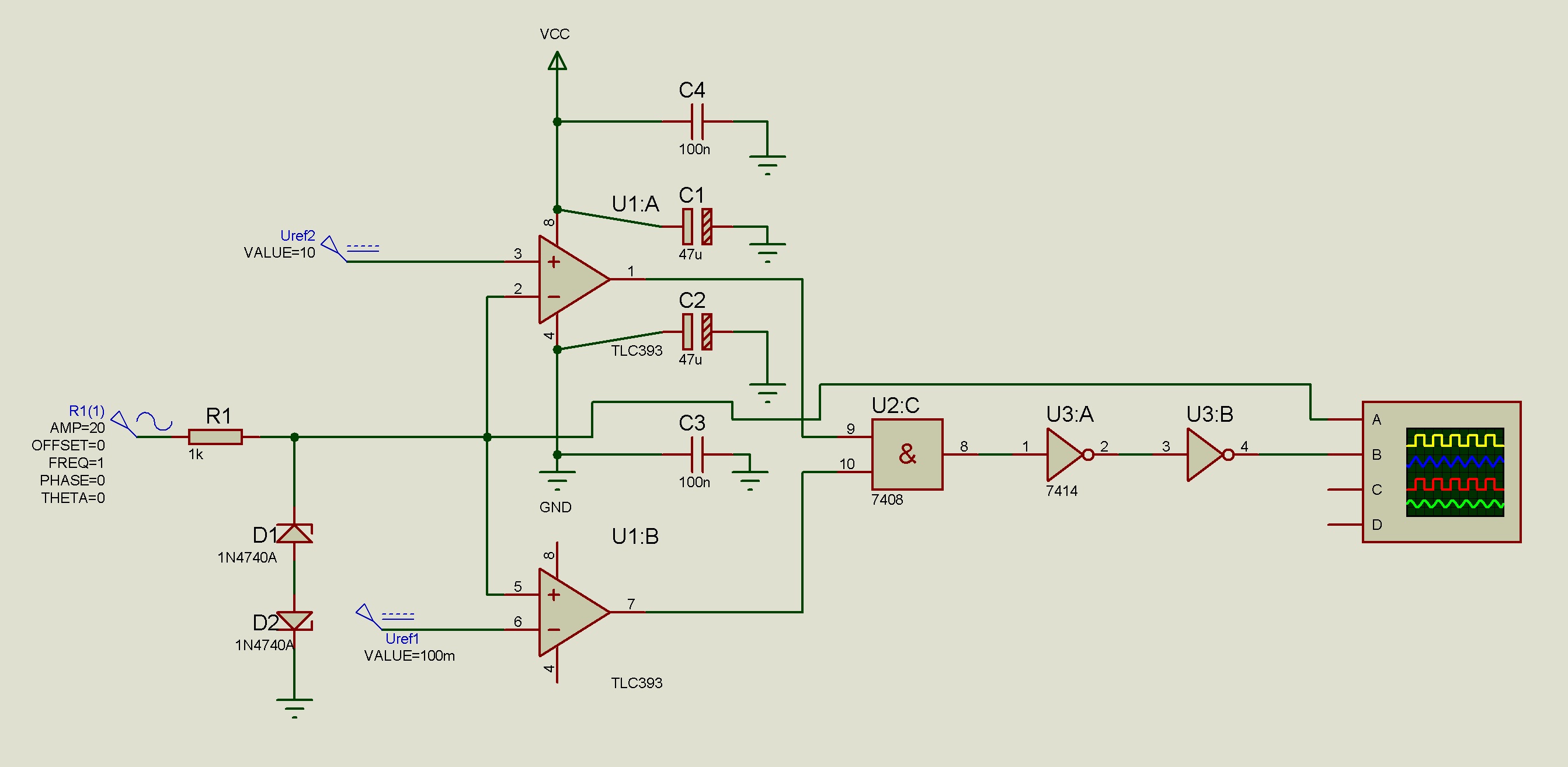

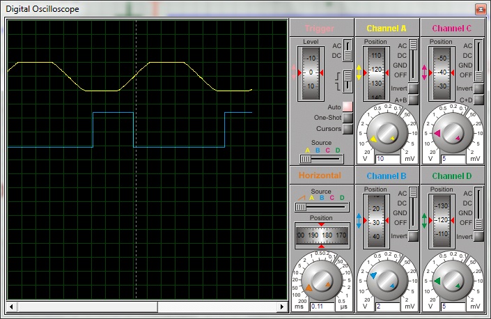

оп май реших проблема с 2 кондензатора по 47uF на изходите на ОУ към маса поне в протеуса е така хаха :)

Не си решил проблема, а само си го замел под килима :)
Помисли малко повече, примерто с хистирезис, с RS-тригер в изхода на компараторите, варианти много.
Другото - с TLC393 10MHz няма да покриеш, потърси бързи компаратори.
И по принцип е хубаво, че слагаш филтрови кондензатори на двете захранвания, ама в случая с С2 и С3 между маса и маса малко си се поувлякъл :)
