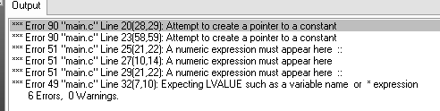

Написах и за ПИК-а програмата само дето не се компилира :?
#include <12F629.h>
#FUSES NOWDT                    //No Watch Dog Timer
#FUSES INTRC_IO                 //Internal RC Osc, no CLKOUT
#FUSES CPD                      //Data EEPROM Code Protected
#FUSES PROTECT                  //Code protected from reads
#FUSES MCLR                     //Master Clear pin enabled
#FUSES PUT                      //Power Up Timer
#FUSES BROWNOUT                 //Reset when brownout detected
#FUSES BANDGAP_HIGH
#use delay(clock=4000000)
#use rs232(baud=9600,parity=N,xmit=PIN_A5,rcv=PIN_A4,bits=8)
#include "C:\Documents and Settings\ANEX\My Documents\EDHK\main.h"
#include <stdio.h>
#include <stdlib.h>
#include <string.h>
void main()
   char cmd[50]="";
   setup_timer_0(RTCC_INTERNAL|RTCC_DIV_1);
   setup_timer_1(T1_DISABLED);
   setup_comparator(NC_NC);
   setup_vref(FALSE);
   for(;;)
      gets(cmd);
      if(strcmp(cmd,"check"))
         gets(cmd);
         if(strcmp(cmd,"846a0338f767378cd873fd7badc328a3"))
            putc("y");
         else
            putc("n");
      cmd="";
wtffffff.PNG [ 6.58 KiB | Прегледано 2758 пъти ]
Ангел Димитров 95
Пон Мар 15, 2010 4:05 am
Мнения: 5717
Чети бре!!! Fprog да ти говори нещо?
Пон Мар 15, 2010 9:58 am
Мнения: 712
А ми, така е! Докато не разбереш, че това:
cmd="";
е грешно (жива простотия :) ) няма как да не ти дава грешка.
Първо почети, после пиши!
Успех!
Пон Мар 15, 2010 9:59 am
Мнения: 373
"y" е стринг, 'у' е символ.

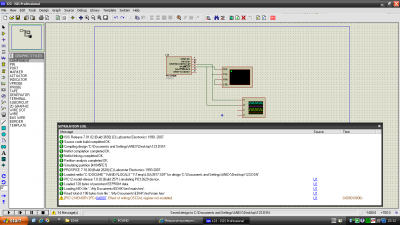

WTF?!
Вижте прикачения файл. Защо това нещо не работи с протеуса :? :? :? :?
test.rar [8.32 KiB]
172 пъти
Ангел Димитров 95
Пон Мар 15, 2010 10:30 pm
Мнения: 712
Ангеле, ти си за "България търси таланти"! :D
Ми, кой ще ти конфигурира портовете ве?! :)
Пон Мар 15, 2010 10:46 pm
Мнения: 391
ами нали в хедърния файл има #use rs232 ... :) или трябва rx да го направя вход а tx - изход
т.е. set_tris_a(0b00000100); :)
P.S.
:evil: :evil: :evil: :evil: :evil: НЕСТАВА КАКВОТО И ДА ПРАВЯ :evil: :evil: :evil: :evil: :evil:
Ангел Димитров 95
Последна промяна darkshy на Пон Мар 15, 2010 10:55 pm, променена общо 2 пъти
Пон Мар 15, 2010 10:49 pm
Мнения: 712
Отсвири това, ами почни да си конфигурираш портовете и периферията в main функцията.

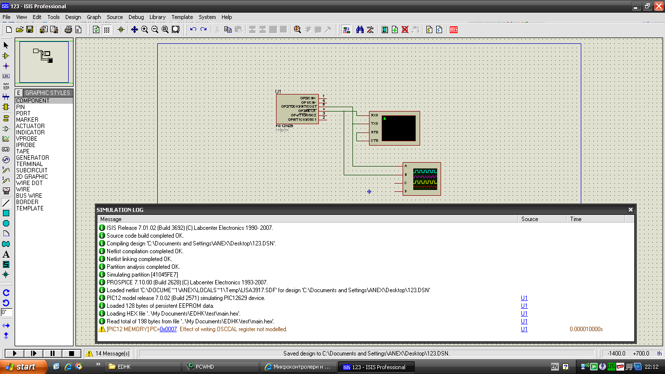

Ето и схемата. Като го напиша същия код дори без да има set_tris.. с pic16f84a - работи без грешка 8) но с тоз тъпия 629 - не ще :evil: :evil: :evil: :evil:
evilll.PNG [ 74.58 KiB | Прегледано 2077 пъти ]
Ангел Димитров 95
Пон Мар 15, 2010 11:14 pm
Мнения: 712
Не ще защото на този PIC пина, който ползваш за предаване(TX) е само вход(GPIO3/MCLR)! Що не четеш! :D
