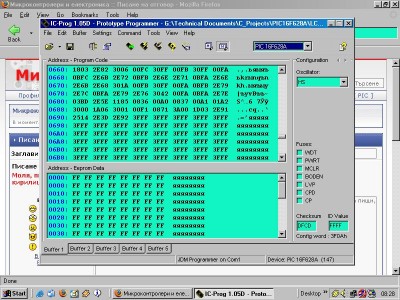

@Dimiter и аз това забелязах. Само с извикването на функцията /1ред/ и компилатора пищи, а иначе има свободно място 364реда/в това състояние работи/.
Rtc_HEX.jpg [ 131.56 KiB | Прегледано 2083 пъти ]
Сря Май 31, 2006 8:30 am
