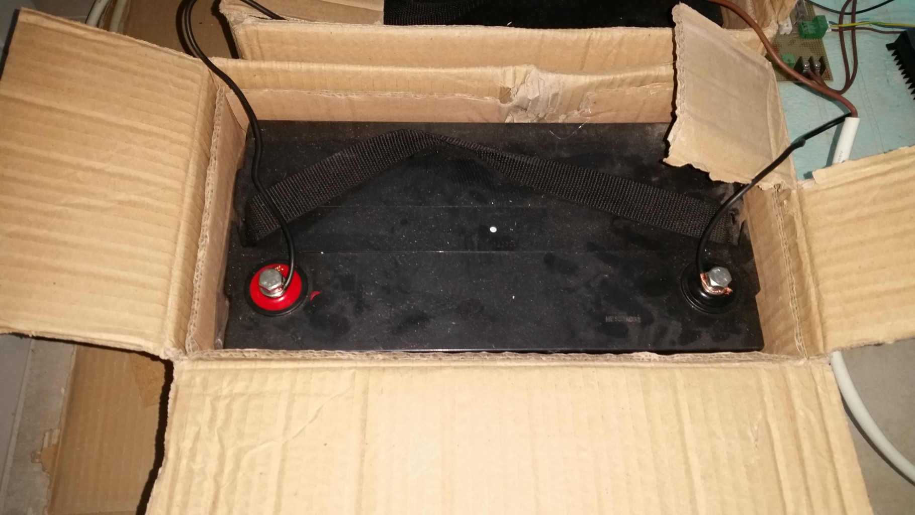

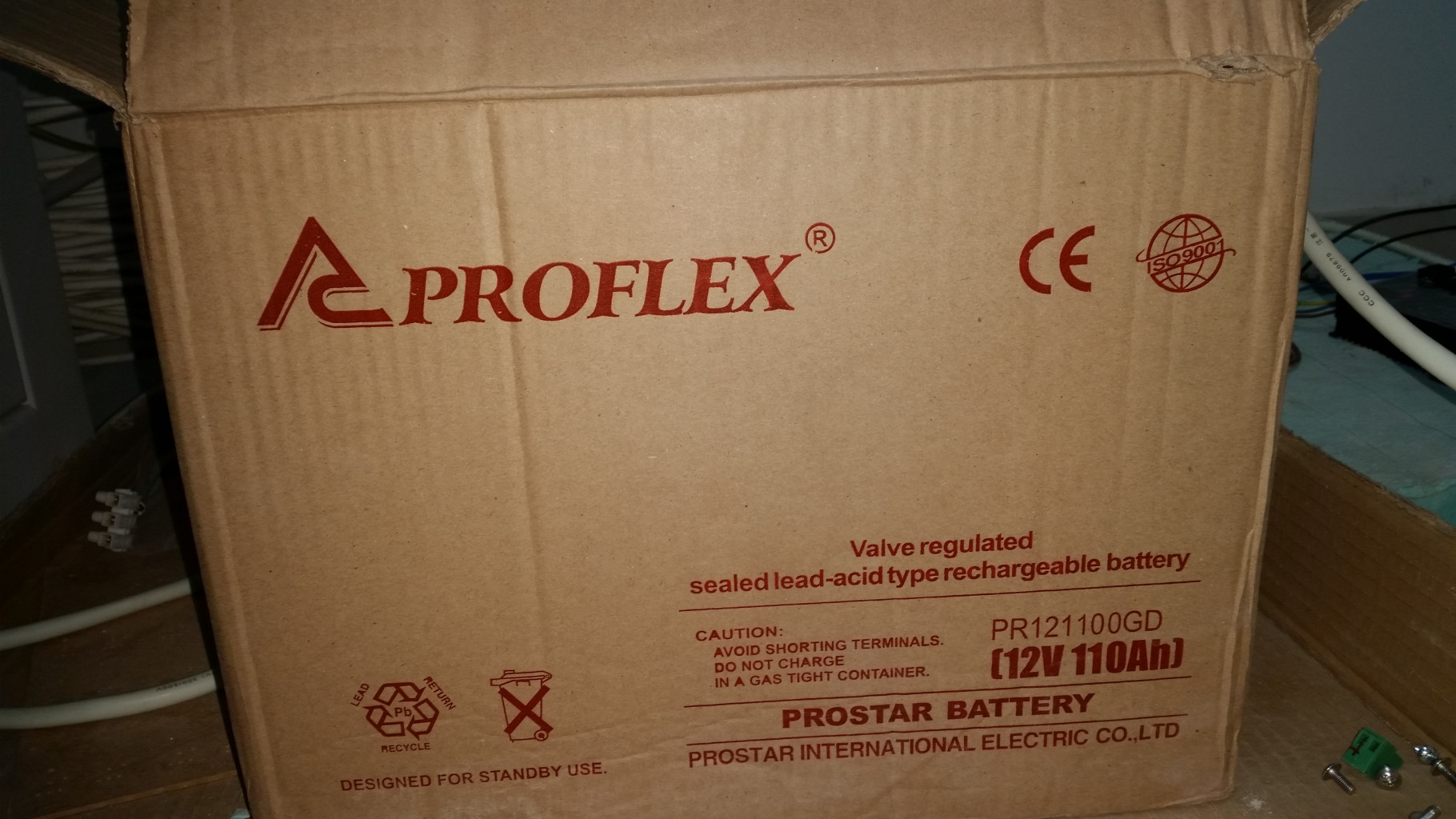

Ето батериите които сме използвали - някои от тях са инсталирани вече над 10 години и са без проблеми. Имам 2 (системата е 24 волтова) които и до днес са свързани към един панел и лампа и правят цикли поне 8 години. Мерих им капацитета с уред и бяха ОК
Инсталирани са няколко хиляди лампи - във всяка има по два такива. Така че позволи ми да знам за какво говоря ...
Ако тръгнеш по търговците тук дето ден година хранят може и повече да платиш. Кажи че искаш да правиш нещо и ще те свържа с човека.
Инвертора от първия линк е ОК за домашно ползване и като качество и като цена. Виж отзивите за него.
