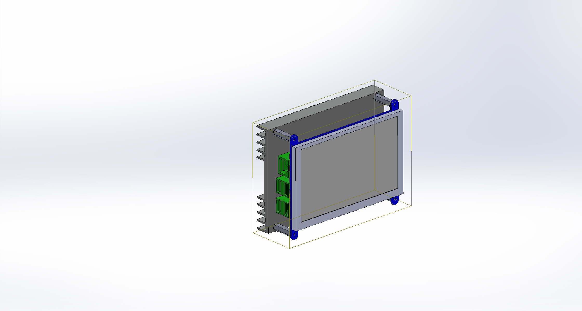

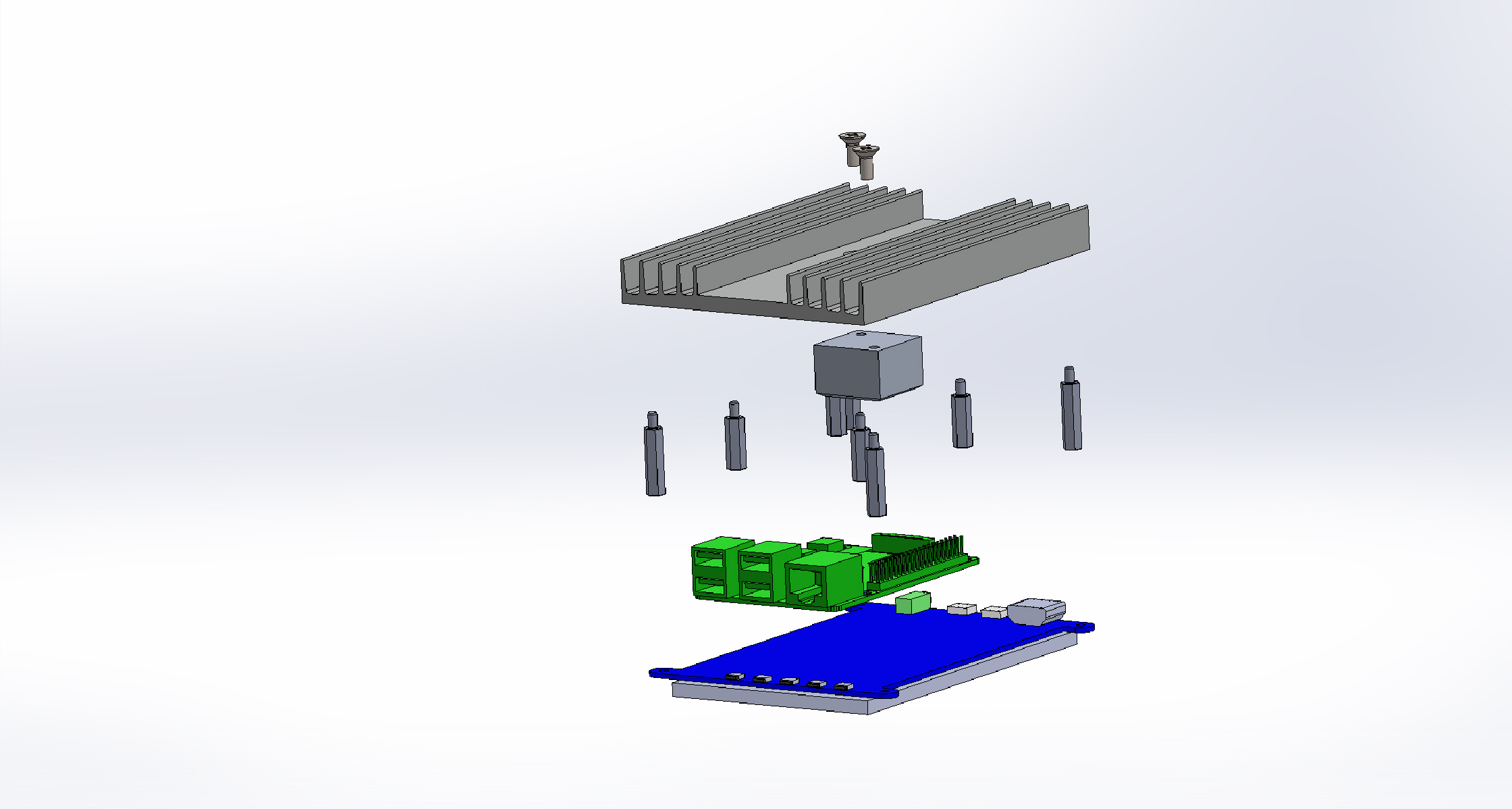

Ами за малинката, един такъв прафил като този който аз изпозлвам, 4 спейсъра и монтираш малинката към него. Откъм гърба на малинката слагаш дисплея. Мисля им едни дисплеи които растера им съвпада с тоя на малкинката, но ако не съвпада слагаш една междинна планка, единия растер е с тоя на малинката, и тама пак си със спейсър, а другия ти е растера на дисплея там вече според дисплея, спейсър, винт с втулки, колонки ... иначе мини PC-та има всякакви, Pegatron произвеждат доста различни, но да си доставиш от тях е почти невъзможно, а за другите китайци не се знае колко са читави. Имам пегатронски вече 10 години си бачкат без грижи, но съм вземал евтини китайчета и с някои съм имал доста грижи ... та о тая гледна точка ако ще е РС аз бих заложил на NUC макар и по-скъп.
Нед Яну 10, 2021 7:19 pm
Мнения: 30926
Мнение Re: home automation
е те нещо такова може да спретнеш, въпреки че това охлаждане е за доста по-сериозно натоварване на доста по-горещ чип, с тоя размер рокчипа не вдига над 65-70 при максимално натоварване и на видео и на CPU, но това имам в библиотеката, и ако искаш да експериментираш мога да ти пратя едно парче, и термалния мост ще ти сложа единствено спейсърите ще трябва сам да си ги поръчаш, в БГ нямам такива дължини. Дисплей точно такъв също нямам, имам но при мен пристига къстомизиран и ушите не са от горе и отдолу а са от ляво и дясно, но бай али го продава същият като този в модела, може и някой в БГ да продава, не съм се интересувал.
