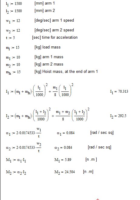

Ооо това горе е съвсем бегло приближение, аз писах че е много опростен модел. Ако трябва да се получи точното число гравитацията не може да се пренебрегне по много причини, най-малката е че рамената не са строго перпендикулярни на земното ускорение. Отделно пък за кранови конструкции голямо влияние оказва разстоянието на товара от рамото, в един момент инерционния момент на самият товар спрямо лебедката ще е доста по-голям от този изчислен, зависи колко надолу се спусне товара. Изобщо точно изчисление изисква много повече изходни данни, това е изчисление с голямо приближение, и изчисления момент трябва като минимум да се удвои за да има достатъчно запас който да компенсира всички опростявания. Те самите лагерни възли много ще променят момента тъй като са съсредоточени товари и е грешно да се пренебрегват. Но ако трябва да се опише математически ще стане доста по-дълго, ще трябва да се разглежда във всички равнини .. такова упражнение не съм си правил май от студентските ми години / барим да се бях дипломирал след цялото учене :)/. Преди година смятах някаква подобна постановка но отново доста опростена, но тя и кинематично беше по-проста и за целите на избора на двигател опростяването върши работа, за по-сложни си има симулатори, при мен така или иначе всичко се прави първо в када, що да се мъча да смятам като той смята вместо мен :)
п.с. Ник е писал, ами то заданието е неясно ама Рек искаше сметки не философстване и те на сметки на база догадки :) не знам дали много хора го осъзнават, но механиката е доста по-комплексна и дълбока наука от електрониката, особено приложната електроника, и е свързана с много повече смятане и мислене. Горе долу разликата е като да караш кола и вертолет, в едното мислиш 2D в другото 3D ...
p.s.2 те на коригирана картинка

М1 и М2
Бате, 245 нм не е сериозно
А, сега видях актуализирана картинка, тя вече звучи по-добре.

напълно сериозно може да бъде, теглото не е такъв критерий ако забелязваш, рамото и ускорението. Ако искаш да ускориш за 1 вместо за 5 сек моментите стават по 5, ако искаш за 0.1 стават по 50 ...

Да, супер. Точно това ми трябваше. Мерси! :)

Ами дано е било от помощ, презапаси поне двойно, но най-добре не разчитай на директно задвижване, освен ако не си готов да се изръсиш за директ драйв мотори, по добре го мисли като степер с зъбно-ремъчна. аз понеже не обичам степери, не самите степери а това да разчитам на потенциално изпълнени стъпки бих сложил енкодери, пък мотора тогава дали ще е степер или нещо друго няма значение.
