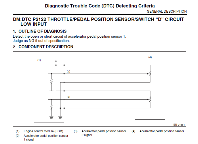

Тоя педал сигурен ли си че дава напрежение, сега гледам на Bosch някакъв TPS който навремето са ми пращали по някакъв проект, първо че няма буфер вътре, явно паметта ми ме лъже, и второ това е съвсем пасивен компонент, т.е. той не дава никакво напрежение. Напрежението е резултат от измервателната схема в ECU-то.
Най-вероятно ECU-то е достатъчно бързо за да отчете изчезването на сензора в момента в който го превключваш, няма да се учудя ако това е реализирано и чисто хардуерно с оглед отговорността на тази функция, т.е. може да има компаратор с тригер който да отива нанякое И/О a защо не да бичи и прекъсване дори. В този случай този компаратор ще реагира много по-бързо от колкото релето може да превключи. Тук идва следващият въпрос, как проверява наличието на сензора. Според мен най-логично е ако мери токът през него, т.е. без значение в каква позиция е, аз бих проверявал какъв е токът през веригата, и ако се отклони от нормите ще влизам в повреда. Отделно като втори признак може би вземат и положението на плъзгача.
Трябва да се направят няколко експеримента за да се установи как точно работи и от там вече да се реши как точно е го мериш и лъжеш.
Пон Юли 16, 2018 5:53 pm
Мнения: 30960
p.s. сега гледам че има и магнитни ... я кажи това чудо магнитно ли е, резистивно ли е, каква е колицата
Пон Юли 16, 2018 6:03 pm
Мнения: 8417
Е да, както казах, педала са 2 потенциометъра вътре. Напрежението и масата си идват от ЕКУ-то, но мен това не ме интересува. Просто съм сложил едно тъпо реле на жици 2 и 3 в схемата. Релето е НОРМАЛНО ЗАТВОРЕНО, тоест не би трябвало да има никаква разлика с жица, но ето че има. Със сигурност аз нещо съм за ебане но не мога да вдяна точно поради какво.

Не я следя дискусията така че може и да не е в час това което казвам. Но доколкото разбирам това ЕКУ е някаква електроника? Да не е нещо което на руски се пише "дребезг контактов", т.е. много бърз процес на редуващи се вкл/изкл поради еластичността на контактните пластини. При обикновен контакт това го няма а при релетата често се среща и ще повлияе на една чувствителна електроника.
Пон Юли 16, 2018 7:32 pm
Мнения: 12958
В нашата литература се води "разтрептяване на контактите". Това би било меродавно ако имаше комутация на сигналите, но останах с впечатление че има проблем и в статичен режим - само кабеляк и реле на него.

Е да, както казах, педала са 2 потенциометъра вътре. Напрежението и масата си идват от ЕКУ-то, но мен това не ме интересува. Просто съм сложил едно тъпо реле на жици 2 и 3 в схемата. Релето е НОРМАЛНО ЗАТВОРЕНО, тоест не би трябвало да има никаква разлика с жица, но ето че има...
Дълги кабеляци до релето, в които се индуктират смущения?
Пон Юли 16, 2018 7:49 pm
По въпроса с напрежението на входа на АЦП-то. На някои pic-ове трябва да се спрат вътрешните пул-ъп - пи на ацп входовете. В противен случай при по-високоомен изход, напрежението на входа отива на майната си.
По въпроса с релето, ще се учудя, ако се окаже, че фабричната схема е толкова уязвима откъм смущения. Пробвал ли си с друго реле? Мерено ли е, дали не съществува някаква паразитна проводимост между контактите му? Да не би да има изградена вътрешна връзка между летящия контакт и някой от краищата на бобината? Допускам, че мизерията настава заради паразитно сплитане на двата входа. Можеш да пробваш само единия да пуснеш през релето и да видиш, какво става.

Това са добри аргументи. Мерил съм изолацията на контактите и изглежда ОК. Ще пробвам утре и ще видим.
Чет Юли 19, 2018 6:21 pm
Мнения: 8417
Но искам да се върна на този повторител с 1М резистор пред него - защо оправи доста нещата? Мерих входа на АЦП пина към маса и излезе някъде 5-6М.
Не съм спирал специално пулъповете, но мисля че за атМега са си изключени по подразбиране. Може ли да играе роля факта, че се използва вътрешно референтно напрежение, или няма значение това?
Чет Юли 19, 2018 6:26 pm
Какви са стойностите на потенциометрите на педала?
Вържи само едни 100К между АЦП входа и шаси и премери напрежението му. Ако не е 0 V, обърни внимание на въпросния пул ъп все пак. Източникът на референтно напрежение не би трябвало да влияе.
Има подобни схеми, макар и с друго предназначение - да променят по определен начин зависимостта на изходния сигнал на педала от начина на натискането му с цел например по-спортно каране. Нещо такова: https://www.pedalbox.com/en/product/response
Пет Юли 20, 2018 10:26 am
Мнения: 8417
Оказа се тъпотия, естествено - жиците бяха кръстосани. Което все пак, повдига научно-популярния въпрос от къв зор оказва влияние, при положение, че и двата потенциметъра показват абсолютно едно и също нещо (не са огледални, както при някои модели). :-k

Може да са нямали io-та и да мултиплексират, имам в предвид не само входа но и напрежението към педала, +12те имам в предвид, ако закачиш скоп ще се разбере дали е това.
Пет Юли 20, 2018 8:13 pm
Реконструктор написа:
Мерил ли си, дали изходното напрежение на двата е еднакво в целия им обхват? Предполагам, че не е и реално ECU - то се интересува и от разликата с цел по-прецизно определяне положението на педала.
