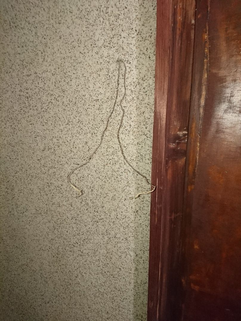

цялото упражнение е заради това: така изглежда 'бутона' за отвяряне на врата на входа
