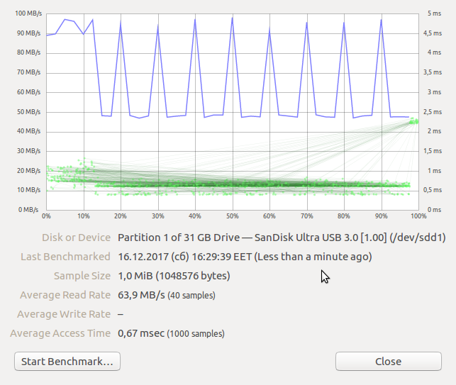

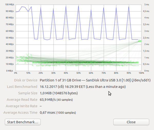

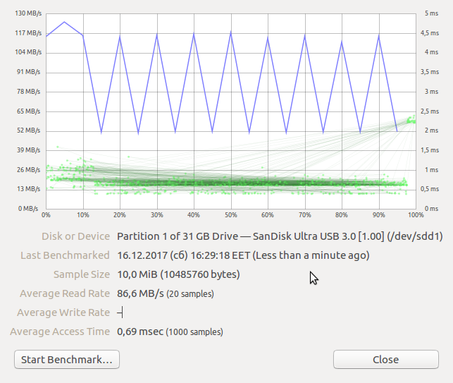

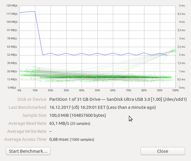

Прибрах се от там с нова флашка, понеже ми трябва - (ха)сандиск ultra flair 32gb. Ами.. какво да кажа - освен че далеч не си достига рекламираната скорост ами и грее яко. Явно е въпрос на време и тя да се спомине. Поне сонито докато работеше го правеше на близки до рекламираните скорости.

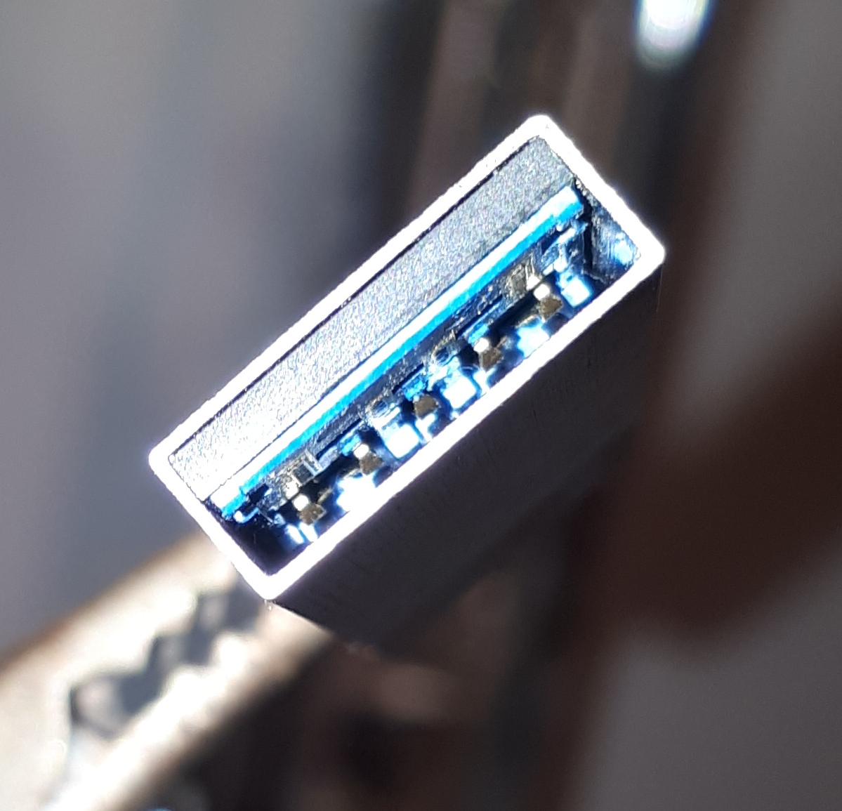

Един ъпдейт на сагата -
Не ми даваше спокойствие факта, че там работеше а при мен отказва доста категорично. Като разгледах максимално внимателно буксата на флашката забелязах, че USB 3 всъщност не използва само 4 извода като USB 2 ами цели 9. Понеже 5-те са по-навътре в самата букса, не ми бяха правили впечатление че съществуват.
Оказа се, че средният извод на вътрешния ред изводи беше хлътнал и вероятно не е давал добър контакт. Изправих колкото можах с игличка изводите на вътрешния ред и опитах отново - пак ударих на камък. Изправих и вътрешния ред от страна на ПЦ-то (на един жертвен хъб) и постигнах успех. Флашката проработи. Е, не си достига старите скорости, но не е зле като за едно ровене с игличка.
20171217_003915.jpg [ 351.15 KiB | Прегледано 6032 пъти ]
