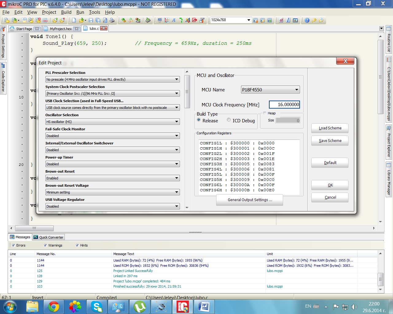

изтеглих програмата и компилирах кода наново работи ми схемата но не изкарва звук ето и настройките . Благодарен съм ти че ми помагаш толкова

Виж сега, нещо хитруваш. :) А това не е полезно за завършване на твоя проект.
Постнал си код за pic16 понеже си ползвал регистри ANSEL, а си го компилирал и при това казваш успешно за pic18f4550!?
Няма начин в този вид да не ти изпищи компилатора, че тези два регистъра ANSEL и ANSELH не са за този микроконтролер!
Може би искаш кода да е за PIC18F4550, но първо го раздвижи за микроконтролера за който е направена програмата, и после импровизирай...
Нед Юни 29, 2014 10:41 pm

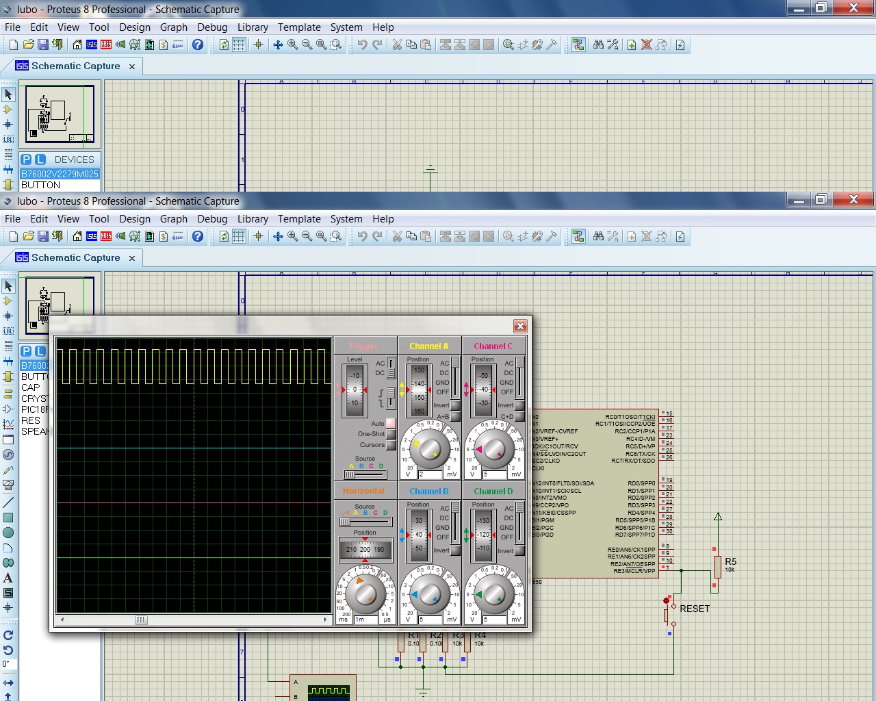

приятел, не виждаш ли че съм пълен индианец със тези програми и микроконтролери как мога да хитрувам и виж снимките правя ти ги една след друга, ако решиш мога да ти пратя и схемата и хекса по скайп за да ги погледнеш. Относно кода не съм го писал аз т.е. писах го но ми диктуваха това е всичко. Схемата работи изкарва сигнал до спийкъра но след няколко секунди правоъгълния сигнал става права линия.
shema-on.jpg [ 503.13 KiB | Прегледано 4371 пъти ]

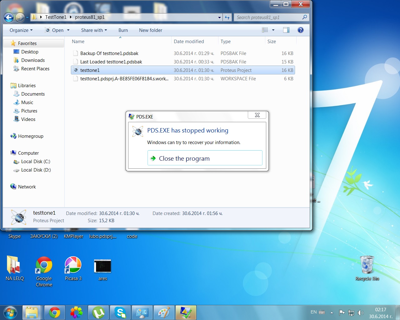

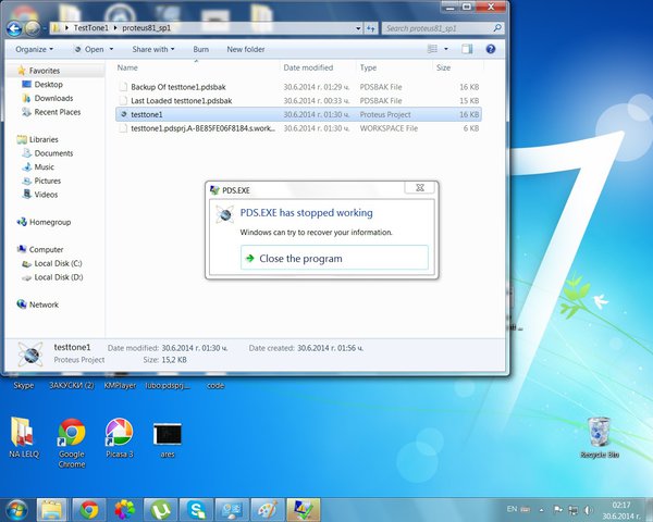

fan, искрено ти благодаря. Много много благодаря, но явно нямам късмет
problem1.jpg [ 262.72 KiB | Прегледано 4339 пъти ]

Ще си преинсталираш протеуса и ще се оправи. Погледни след това схемата как е направена!

преинсталирах го няколко пъти но не стана показва ми тази грешка няма нищо благодаря ти отново.Интересното е че не е само при мен този проблем >.< "corrupt or not isis schematic file"

Ако си с по-стара версия може и така да ти изпише, нали видя името на папката - там е дадена версията 8.1 SP1
Повтори си тази схема с посочените настройки в картинките на твоята версия на протеуса и така работи.
