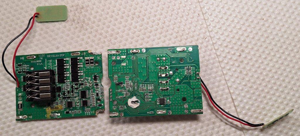

Точно това гледах, но платките са различни. Пак са за 20V пакет, и пак са от подобна батерия. Ако мислиш че биха ти били от полза, казвай да ти ги пращам.

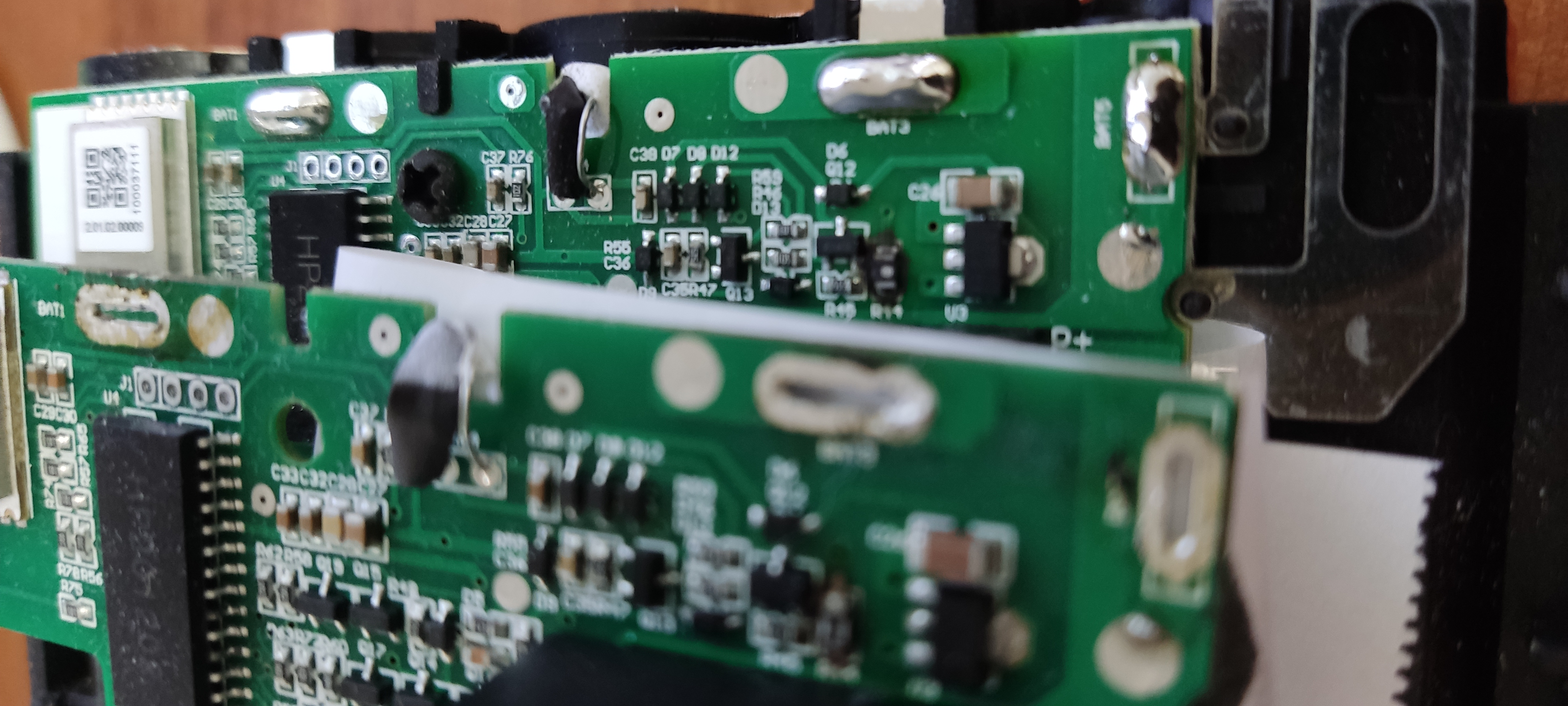

Те останаха в офиса. Ей тва снимах днес, ама по-добре виж линка с проекта дето дадох по-горе
IMG_20250430_093757.jpg [ 2.53 MiB | Прегледано 1867 пъти ]
Общо взето малоумна работа. Никакви защити, батерията е директно изведена на конектора. Това само мери и уж някакъв баланс прави, но толкова. Едно прочесорче, не е ясно изобщо колко точно мери. По-старите уреди на парксайд даже не се интересуват от измерванията. Може да разредят до дупка или да прегреят.
А това с ограничаващия резистор преди LDO, който гори почти в буквалния смисъл е много хитро решение да се спести предпазител. Във видеото в другия линк пичът е заснел как излиза вълшебен пушек... Добре, че батерията не се пали толкова лесно. В тая ревизия са спестили и предпазителя на самата батерия. Преди е бил на платката, сега леко са клъцнали едната клема която свързва елементите с платката.
