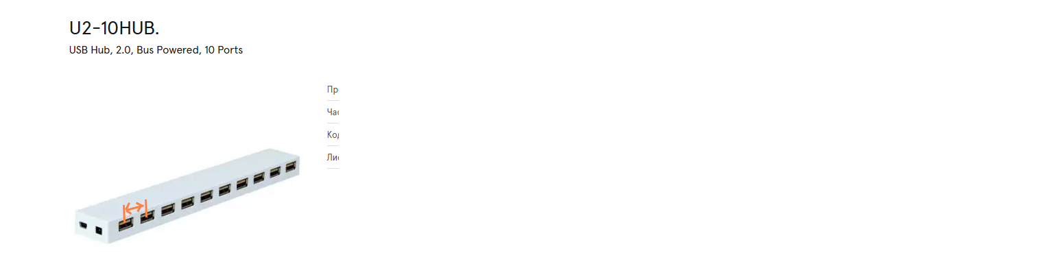

Здравейте, избрах си един хъб от фарнел, но пусти му никъде няма информация за разстоянието между усб-тата.
А това ми трябва за платката дето сделам, че директно ще го нанизвам без кабели :)
Производител е multicomp pro, а нито имат имейл някъде.
Поръчах от Комет, но докато чакам да дойде, някой ако случайно има такъв хъб ако може да ми измери това разстояние
Untitled.png [ 48.2 KiB | Прегледано 1524 пъти ]

Ако са ми верни сметките- малко по-малко от 7мм (6.7мм) празно място, т.е. 20.7мм между центровете на два порта.

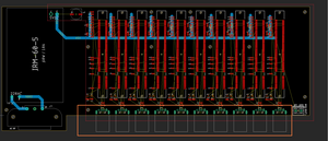

мерси много, бях ги направил на 18 мм /мерих един друг хъб в къщи, малък 4 портов на Hama/, сега ще ги направим на 20.7, колкото да вършим работа, пък като дойде хъба ще проверя преди да поръчам прототипите в jlc :)
За пръв път срещам фирма като multicomp pro, която да няма обявен имейл никъде, може би е ребрандинг от китайско .
Untitled.png [ 1004.31 KiB | Прегледано 1469 пъти ]

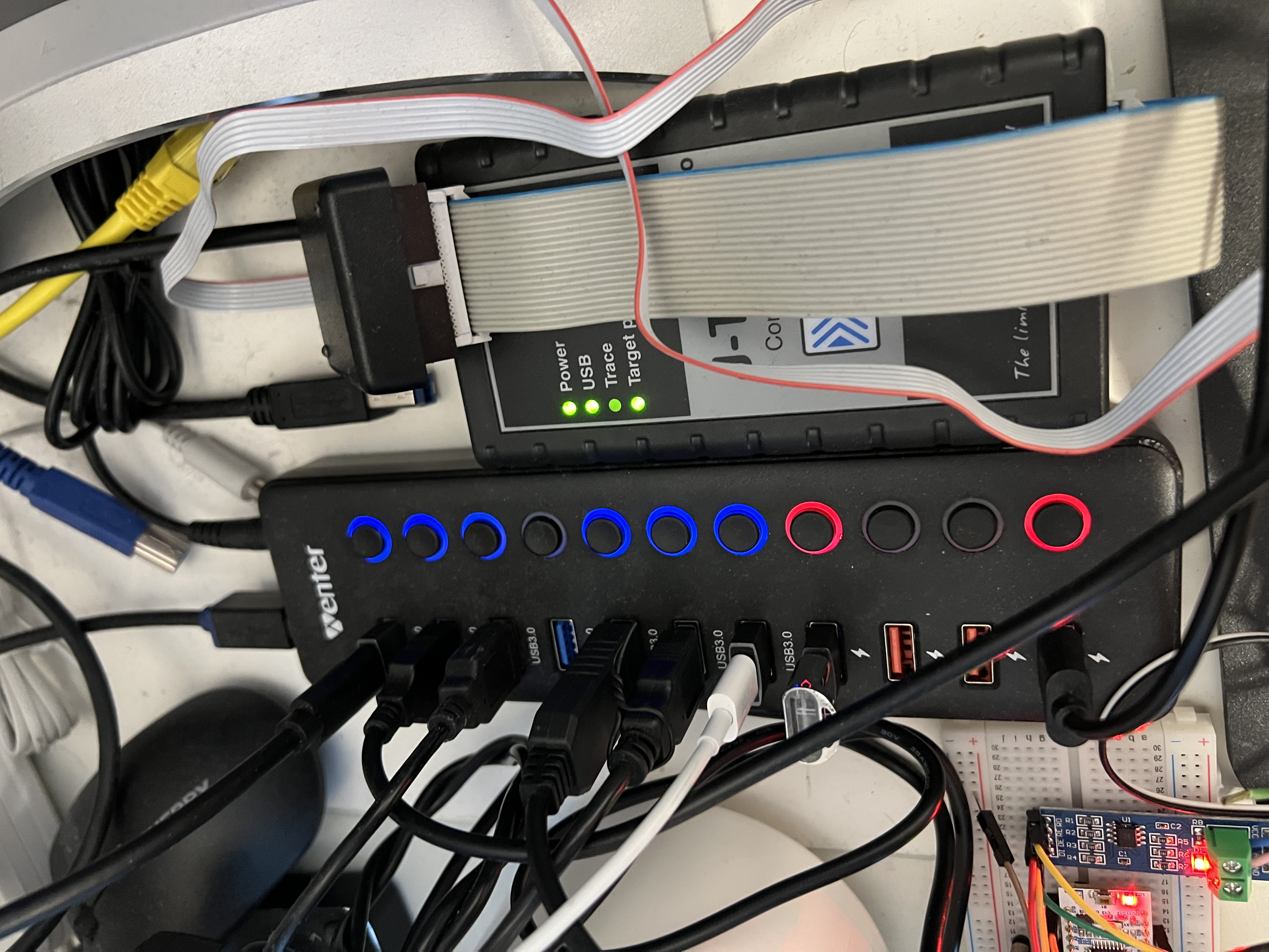

Непременно ли ти трябва да са хоризонтални портовете? Аз съм взел един с вертикални:
IMG_9593.jpeg [ 2.29 MiB | Прегледано 1470 пъти ]

palavrov написа:
Прикачения файл IMG_9593.jpeg вече е недостъпен

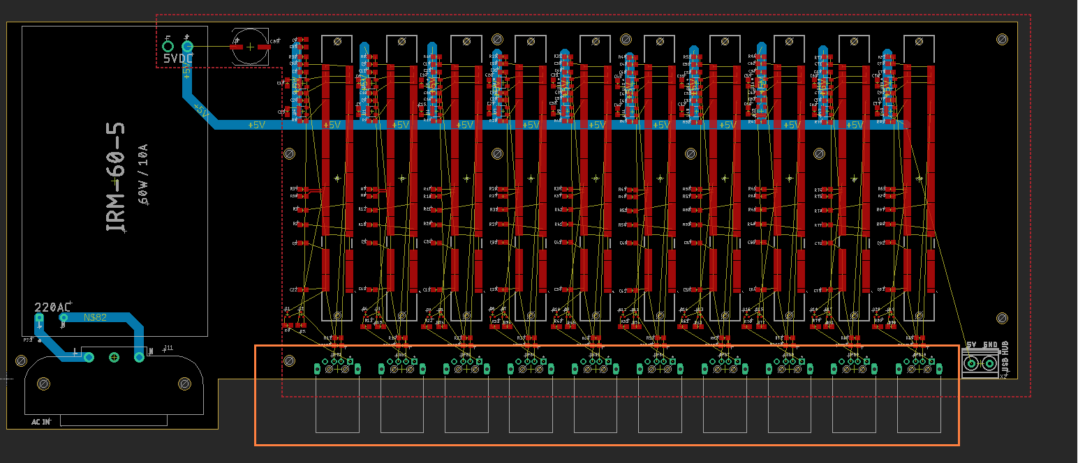

Да, направо ще се нанизва хоризонтално хъба. Първо мислихме с кабели ама защо като може направо.
Untitled.png [ 94.98 KiB | Прегледано 1468 пъти ]

Не е невъзможно, ама да си беше направил твой хъб :) 7 конектора не са много но не са и малко, трябва да внимаваш какви слагаш и как ги крепиш, защото ако има мръднали много ще имаш проблеми, цялото разстояние не е малко, виж нещо с фиксиращи пинове, не само отворите на шилда.

Доста оптимистично, но ти си знаеш...

10 портов хъб трябва да се стикова към моята платка. Ако успее :)

По 10 ..грешно съм преброил ... Абе не е невъзможно, USB A е доста халтав конектор, поема леки несъосности.
