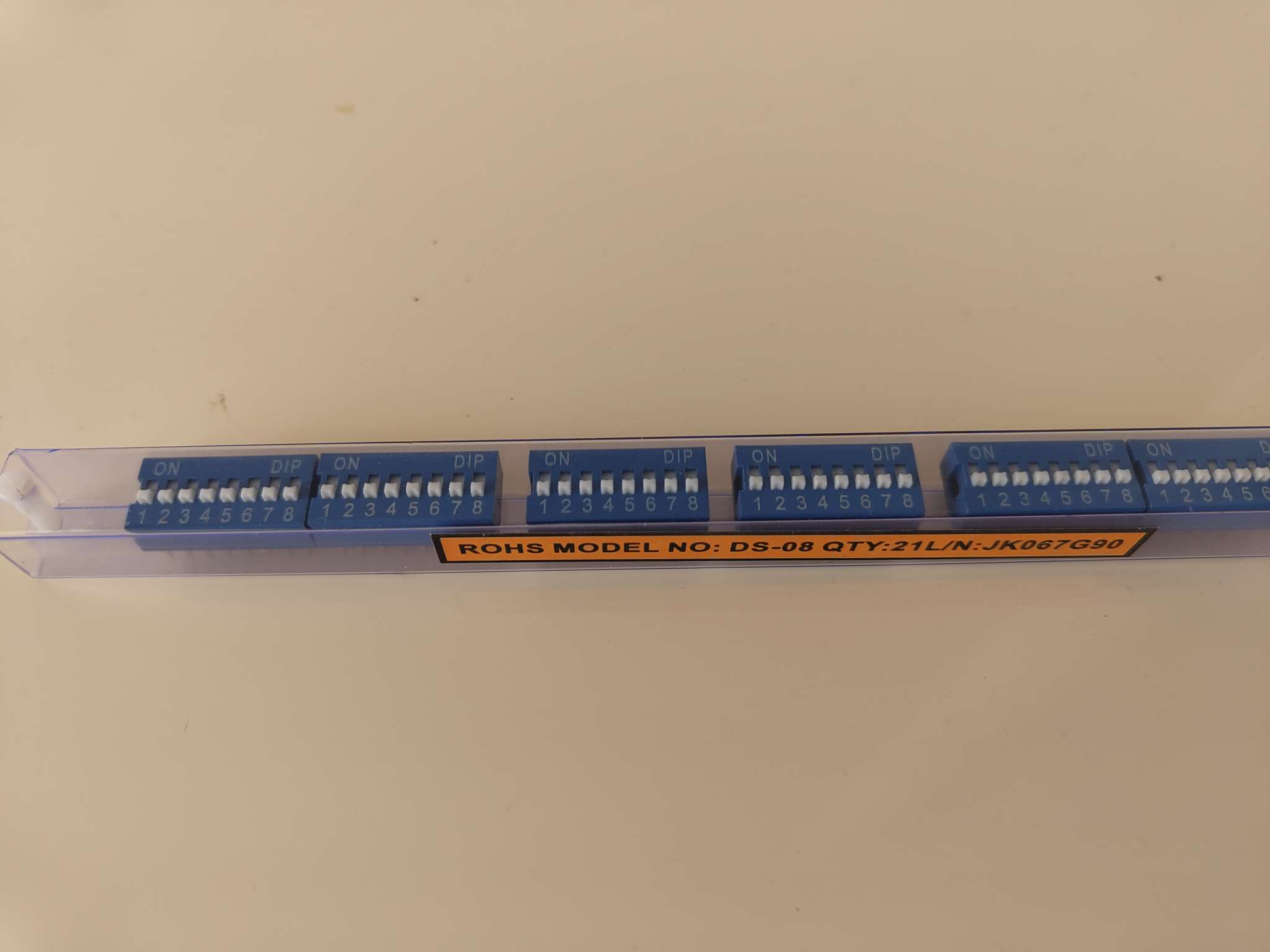

Имам и един друг въпрос, нещо ме гложди.
Купих едни китайски дип ключета. Никаква марка не пише на тях.
По принцип не си позволявам да купувам от алиекспрес чипове, но за дип ключета и клеми се изкуших...
Та гложди ме тези ключета доколко са качествени и дали може да им се вярва..?

maiden написа:
...Купих едни китайски дип ключета. Никаква марка не пише на тях.
Страдай! :D
Или по-дългата версия: Какво следва ако някой отговори с да или не? :D
Чет Окт 17, 2024 10:41 am
Мнения: 30928
То баш клеми и механични неща не трябва да купуваш от там. И при клемите и при ключетата има много специфика, и точно там китайските оптимизации пестят много от цената и в резултат не получаваш нито клеми нито ключета. За ключето, ако ти се занимава вземи едно и го разцъкай 100 пъти ама всичките му ключета. Виж първо дали ще оцелее, дали няма да спре да климат, ако изобщо кликат. Измери съпротивлението им преди и след разцъкването, но за това трябва милиомметър. Ако издържат, и очакваш да се използват. 5-6-10 пъти в живота на платката може да ги сложиш, надявайки се да не си уцелил най-читавото.
Клемите е по сложно. Първо масово не хващат припой, второ се правят от мек материал, винтовите клеми им се скапват винтчетата, други корозират. По лошо е при конекторите, там масово не спазват размери на перото, за покритие няма да говорим, в резултат конектора често не е конектор а генератор на бял шум, нагревател и др.подобни.

...За ключето, ако ти се занимава вземи едно и го разцъкай 100 пъти ама всичките му ключета. Виж първо дали ще оцелее, дали няма да спре да климат, ако изобщо кликат. Измери съпротивлението им преди и след разцъкването, но за това трябва милиомметър. Ако издържат, и очакваш да се използват. 5-6-10 пъти в живота на платката може да ги сложиш, надявайки се да не си уцелил най-читавото...
Ако вземе да прави това, ще му излезе по-евтино да отиде пеш до завода произвеждащ най-качествените ключета и да ги купи оттам... :)

... За ключето, ако ти се занимава вземи едно и го разцъкай 100 пъти ама всичките му ключета. ...
Във фирма произвеждащи бойлери , бях видял нещо като разпределителен вал за двг , да натиска няколко ключа , дет цъкат тока към нагревателя.
Чет Окт 17, 2024 10:40 pm
Мнения: 12946
Направата на подобно устройство за тестване на китайски измишльотини ще отнеме куп време и ще струва многократно повече от транспортиране на "китайците" до вторични суровини с Бентли под наем и покупка на хубави ключове.

Абе такива тестове си се искат без значение кой е производителя. Всеки път когато сменяме критични ключета правим точно такива у-ва, да ги кликат хиляди пъти, един механичен брояч да се знае колко пъти е кликнало и го оставяш да си клика с дни и седмици. Да разчиташ на това което дава прозиводителя, който и да е той е мижи да те лажем, и когато става въпрос за нещо което може да доведе до сериозни загуби по добре изгуби един два дена да си направиш тестова постановка, нищо че пише чери .... Това се отнася за всичко.
Преди години така един доставчик ни прецака с механични компоненти, едни панти на врати, шпилка уж PEM след 200-300 отваряния се къса. До де го установим имаше 100-на че и повече изделия работещи в САЩ, опитахме частични подмени, накрая сменихме самите изделия, никак не евтина процедура. Тогава реших да вярвам на спецификации и честна дума ... ако си бях направил еидн стенд да тествам тая врата щях да изгубя 3-4 дни няколко хил и да го хване м много по-рано .. то да бях сложил някой да отваря и затваря щяхме да го хванем, то се къса на 200-300 цикъла, но .. всичко било тествано ... мдаааа
