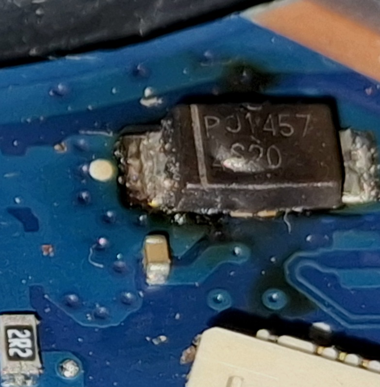

Поизгоряло ми е това диодче. Вероятно е TVS 20V. Някой ако може да ми каже какъв модел е, че да го сменя с каквото трябва. На входа на захранването на нотбук е. Към 3/5мм е.

ig_ivanov написа:
Тоз нотбук няма ли модел на дънната платка?
HP Pavilion Laptop 15-eh2006nq (6M7F7EA)
SMA4S20AH ?

bobihot написа:
ig_ivanov написа:
Това е модела на лаптопа, не на дънната платка...
Лаптопите на НР обикновено се захранват с 19.5В. Така, че това, дето е гръмнало, трябва да е на 22-24В.
А за да гръмне има основно две причини- китайски адаптер с изфирясали изходни електролитни кондензатори или ТНТМ- някой сам се опитвал да си оправя кабела с помощта на тиксо и го свързал наобратно.

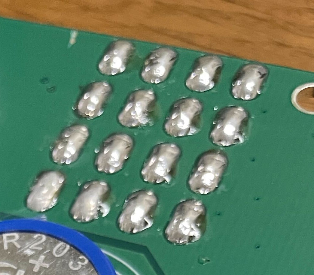

Здравейте, взех едни клеми, ама крачетата явно не са толкова дълги и при 1.5мм платка се подават много малко.
Дали според вас припоя все пак ще е навлязъл в отвора и да го е хванало здраво?

Мнения: 697
Аз задържам на всяко краче докато не видя леко пропадане на припоя. Тогава съм сигурен че е навлязъл вътре в дупката. Може да трябва да подгрееш малко платката ако са по-масивни нещата.

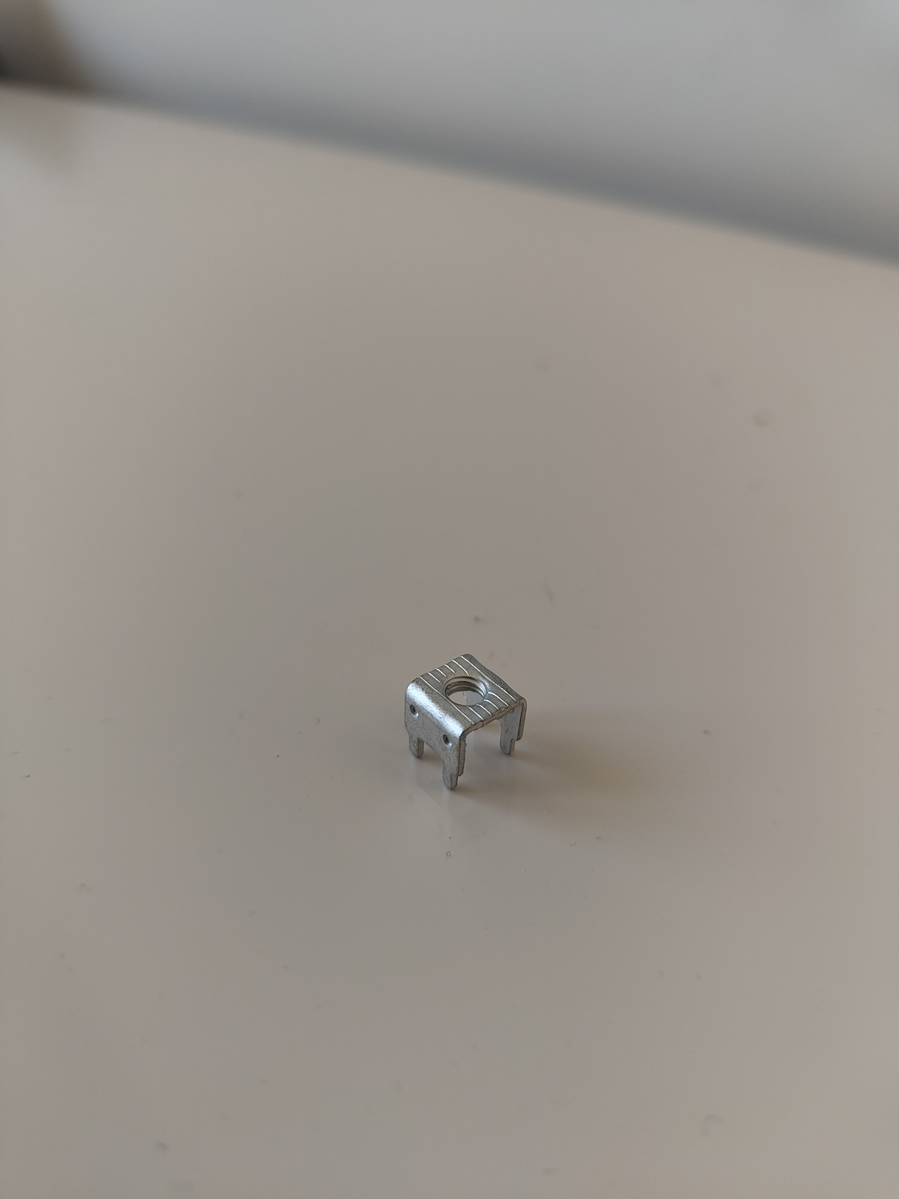

Мнения: 30928
Снимката не е много на фокус, и е трудно да се прецени. СТова ми мяза на терминал с винт, или нещо подоб о, т.в. една клема, и ако е така с толкова много краци да не е клема за пресов монтаж? Ако е такава може да имаш проблем с поенето и. Иначе няма проблем в това че са малко по-къси, но дали е за пресов или не ако това е една клема ще имаш проблем. Трудно ще я поиш на вълна, има твърде голяма маса и бавно се нагрява, ще трябва да се играе със скоростта. Поене на ръка е ок, но припоя не само трябва да влезе в дупките но и да омокри крачетата, за което цялото нещо тряб а да се нагрее достатъчно. Дай снимка на самата клема да не гадаем, и каква е разликата в отвора и крачето?

Винтови гнд единични клеми са с по 4 крачета..В Селектра ги запояваха, надявам се са нагрявали добре

Са те са много, аз помолих че цялото е една. Тия на вълна се пият, но най добре гледка отгоре, трябва отвора да е видимо запълнен
