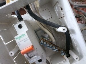

Оня ден ми замириса на изгоряло в коридора и бързо намерих причината. Жената като пусне фурната, нулевата жица почва да грее, не фазата, а нулата! Фазата си е ОК. На какво може да се дължи това?

Лоша връзка...

На самата шина или другаде

На шината.

Реконструктор написа:
На майстора :) При наличие на свободни дупки, да усучеш кабелите и да ги вкараш в една... Черният проводник на нулевата шина не е стегнат. Болтчето е с друг цвят 8O

Рек,
При ел. таблата съм установил, че важи правилото като при платките
ако една платка е красива, има голяма вероятност и да работи
т.е. ако някой е обърнал внимание как изглежда платката/таблото, най-вероятно е обърнал внимание и на другите важни детайли.
твоето 'табло'... изглежда като ...
некрасива платка.PNG [ 572.51 KiB | Прегледано 1691 пъти ]

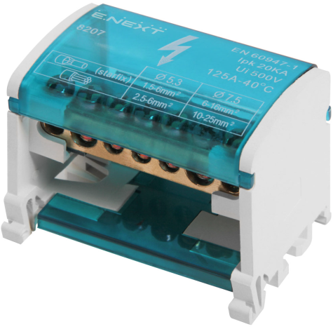

аз ползвам ей такива клемни блокчета
клемен блок.PNG [ 314.55 KiB | Прегледано 1691 пъти ]
има ги в кабелкомерс, примерно, 8-9лв парчето.
на Al/L кабела задължително се слагат гилзи, да не говоря и за гел
така, без мирисометър по картинка е трудно да се каже къде ти е 'червената гайка'.
ако имаш термална камера или термометър, разходи я по връзките, веднага ще си проличи.
ама не се излагай с такива жици...
