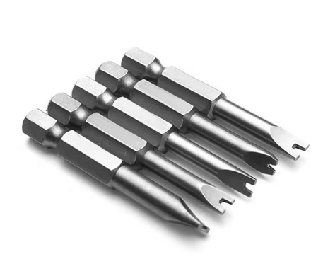

ПП: Всичко, дето стърчи, може да се хване с тръбен (чешмеджийски) ключ, независимо от профила му.
bolt.jpg [ 58.89 KiB | Прегледано 1790 пъти ]
Сря Авг 21, 2024 10:06 am

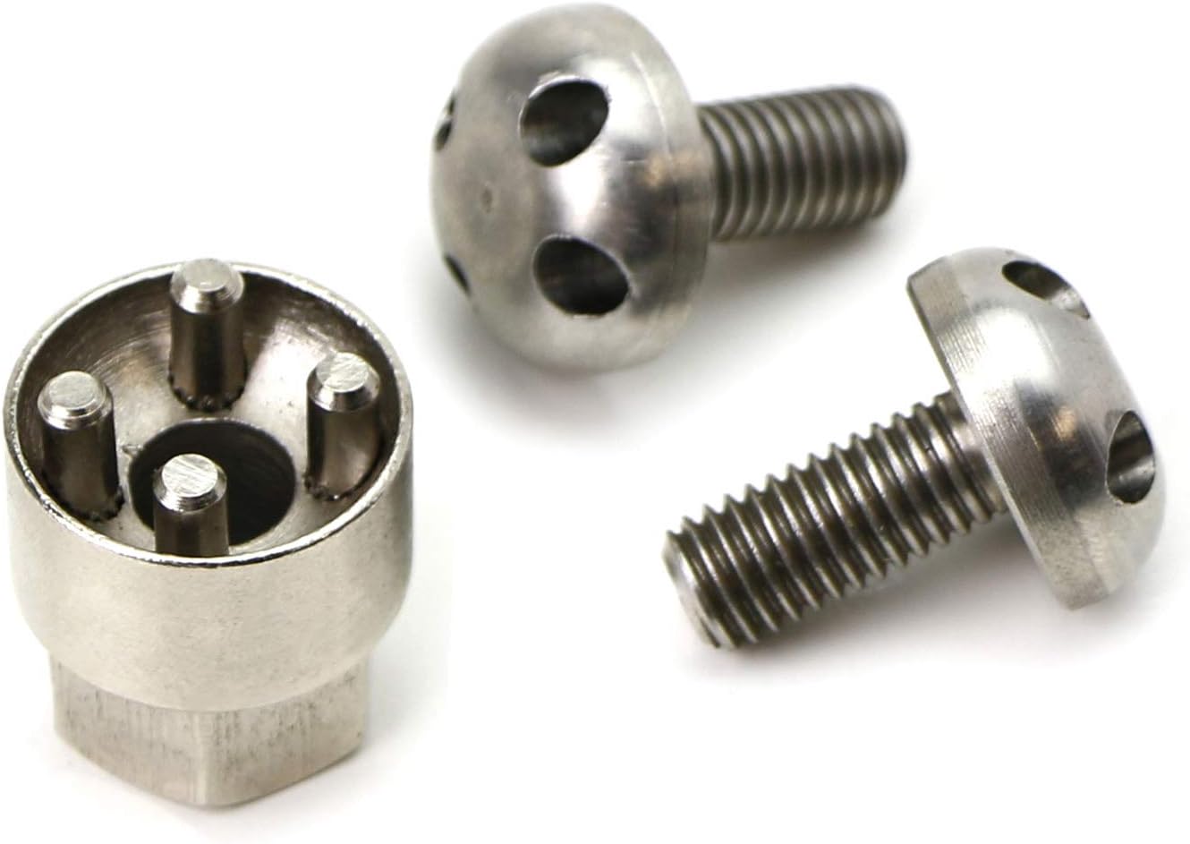

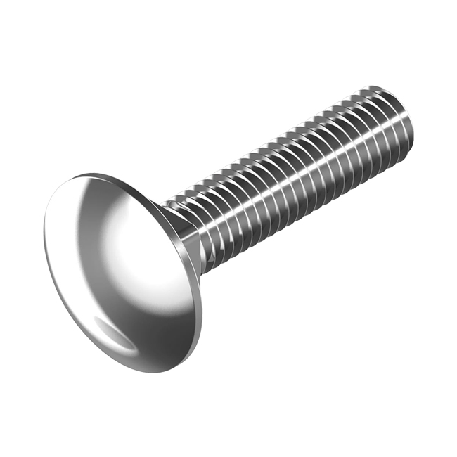

Мнения: 3183
Мислех си за коларските болтове - да им пристържа квадрата от долу, а от горе да направя на струг "ключ" от шестостенен прът като тези.
Идеята ми е в ключа да разпробия отворите (от 2 до 5 ) за осичките/шпилките на произволни места, после да сложа ключа върху главата на болта и през нея използвайки я като шаблон да разпробия глухите отвори в главата на болта (може и да не са глухи).
След като се разпробият отворите във всички болтовете - в отворите на ключа да се монтират/набият осичките/шпилките, които може да се направят от стоманени закалени пирончета за бетон на пример.
Само дето ще трябва да намеря иноксови коларски болтове, за да не ръждясват.

Мнения: 12946
Болтовете на снимката не са "коларски"...

Това може да се мащабира.
USC.png [ 90.02 KiB | Прегледано 1784 пъти ]

Мнения: 3183
Да, не са коларски, но могат да се направят от коларски с минимално струговане.
Това, което ми харесва в идеята е, че броя и местата на отворите може да са на произволни места по главата на болта, което ги прави един вид "уникални".
Първо отворите се разпробиват в "ключа", а той след това се използва като шаблон за разпробиването на болтовете.
