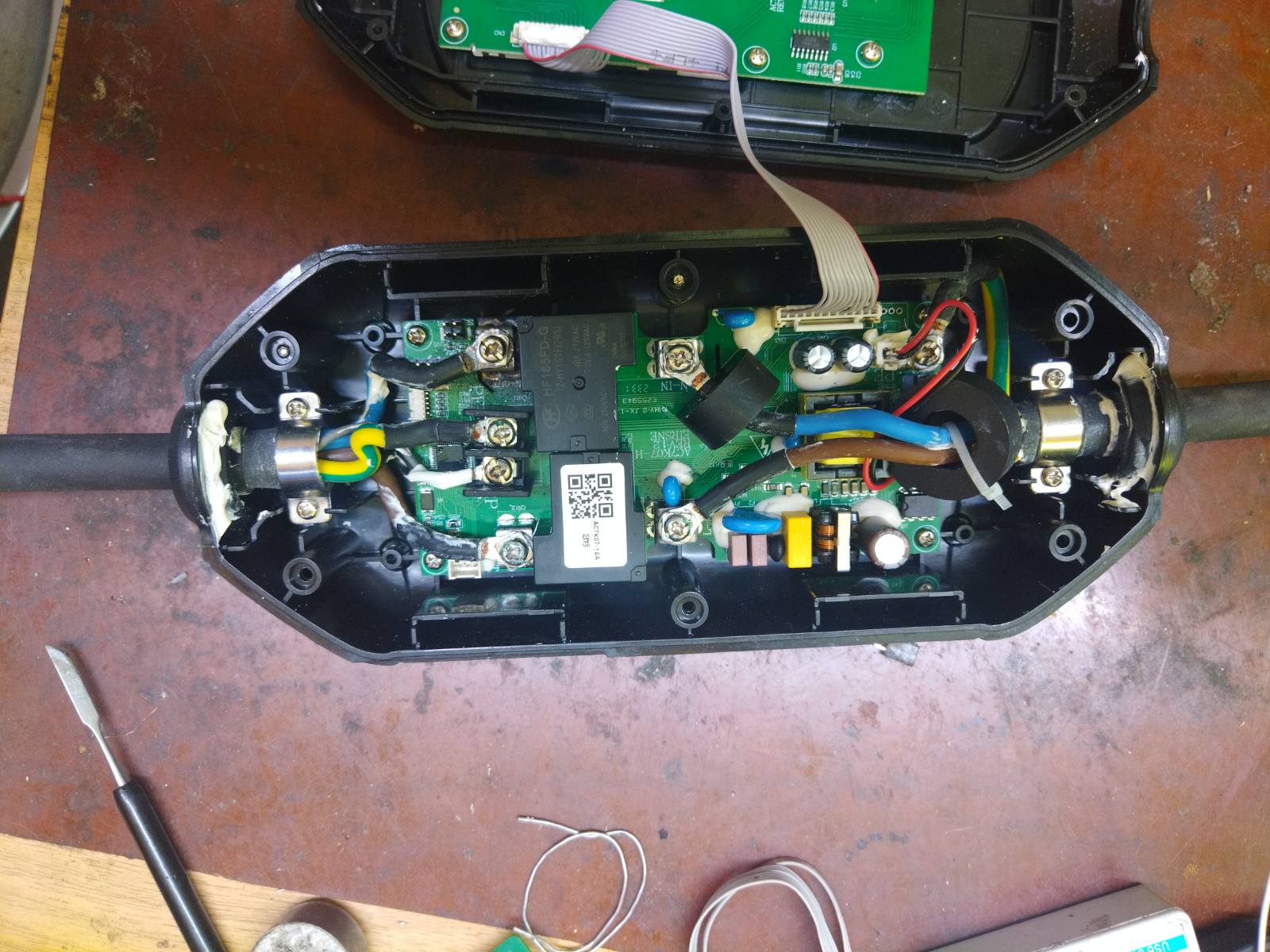

Мнение Зарядно за електричка
Тая джаджа мери с токов траф колко 'А' дърпа каручката , и цъка 2 корави релета . Релетата koмутират ~220v (N,L ) . Няма силови чаркала (транзистори, симистори) които да регулират . Някакви идеи какво се регулира ? Само с 2 релета...
Има дисплей , на които можело да нагласиш до колко 'А' да консумира от мрежата.

Вероятно нищо не се регулира. Следи тока и ако превиши зададената стойност изключва. Вероятнo има някаква логика да не изключва на кратковременни претоварвания, или да включва след определено време и други подобни. Не му ли пише модела на устройството за да се види евентуално някакво описание.

това мяза на EV чарджер ( https://www.auxus-evse.com/ )
от входа: мери тока на фазата и false current ... защити
от колата: мери дали е включена, и с един PWM протокол и казва какво да прави

mitko_el написа:
С релето се спира и пуска тока. И както каза Вълщебника се мери тока и се комуникира с колата. На теория така би трябвало да се регулира мощността. На практика, обаче всеки прави каквото си иска. Примерно като задам 3квт рендетата зареждат долу-горе с 3квт, обаче хюндаите зареждат с 2.4квт. За сметка на това обаче при хюндаите може да променяш динамично мощността, докато рендетата ако смениш нещо бичат грешка и трябва физически да ги разкачиш и закачиш пак. Програмисти сър!
EVSE(бавно) "казва" на колата: давам ти максимален ток Х, над него ще те изключа
колата ТРЯБВА да дърпа максимум Х ампера ... може да дърпа по-малко
зависи колко е и максимума на нейния чарджер ... там колко беше МАКС от фаза
EVSE(бързо, чаджер) ... зарежда дирекно батерията, колата споделя само параметрите на батерията
