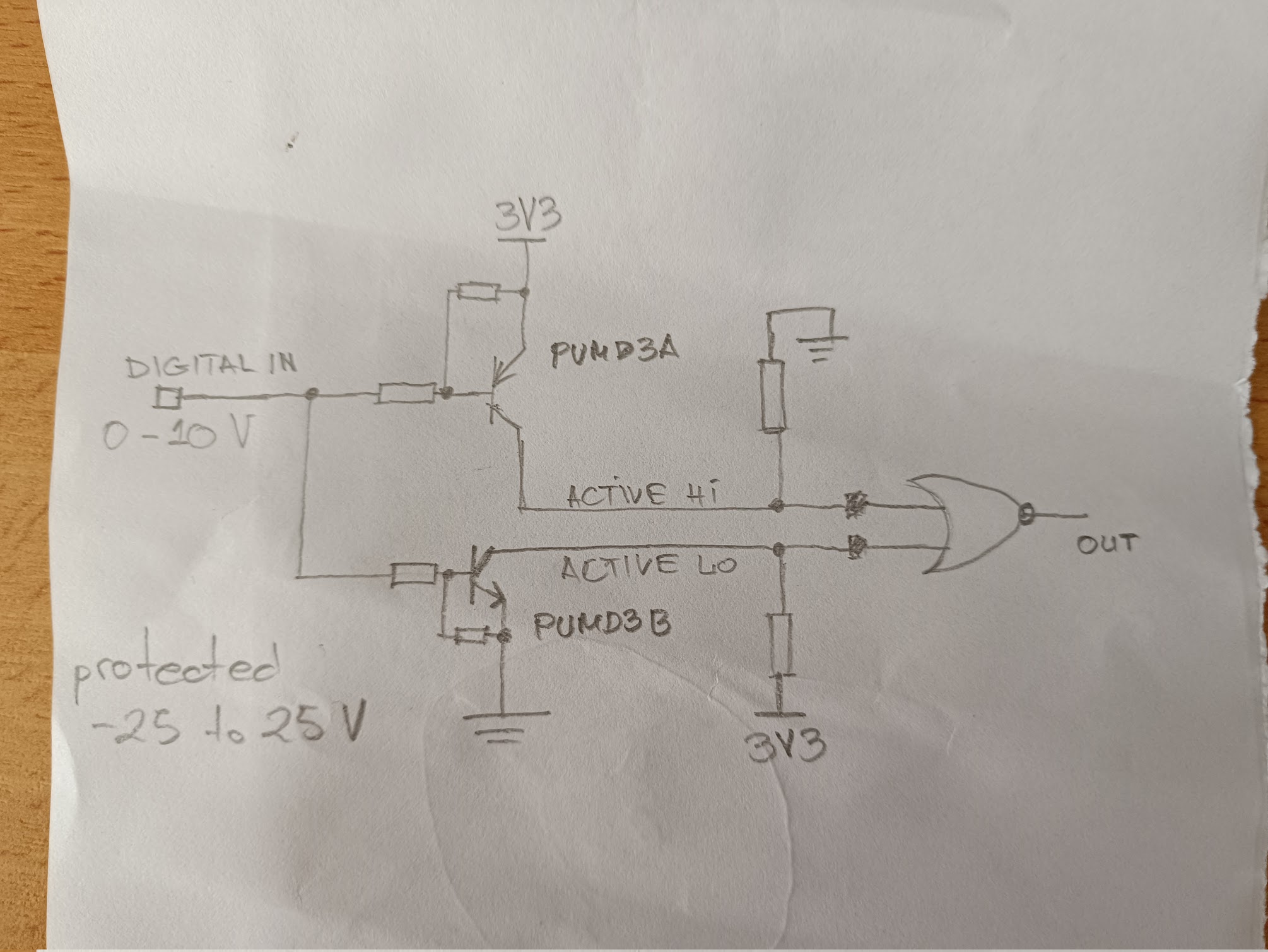

Ще работи ли тази схема за дигитален вход? Транзисторът е PUMD3. Защитата не е показана, ще сложа TVS.
IMG_20240615_120636.jpg [ 311.2 KiB | Прегледано 1654 пъти ]

stewie написа:
Да!

stewie написа:
Имасинарочни чипове за цифров вход,изход и комбинирани....
Виж на аналог дивайсис на сайта.

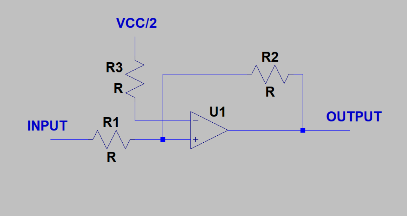

Явно човека не иска да използва специализирани ИС и в някои индустрии също се работи само с основни електронни компоненти за да се осигури многогодишна подръжка без опасност от obsolescence. Лично аз не бих избрал такова решение по ред причини, най-лесният начин за тригер на Шмит е с операционен усилвател или компаратор:
