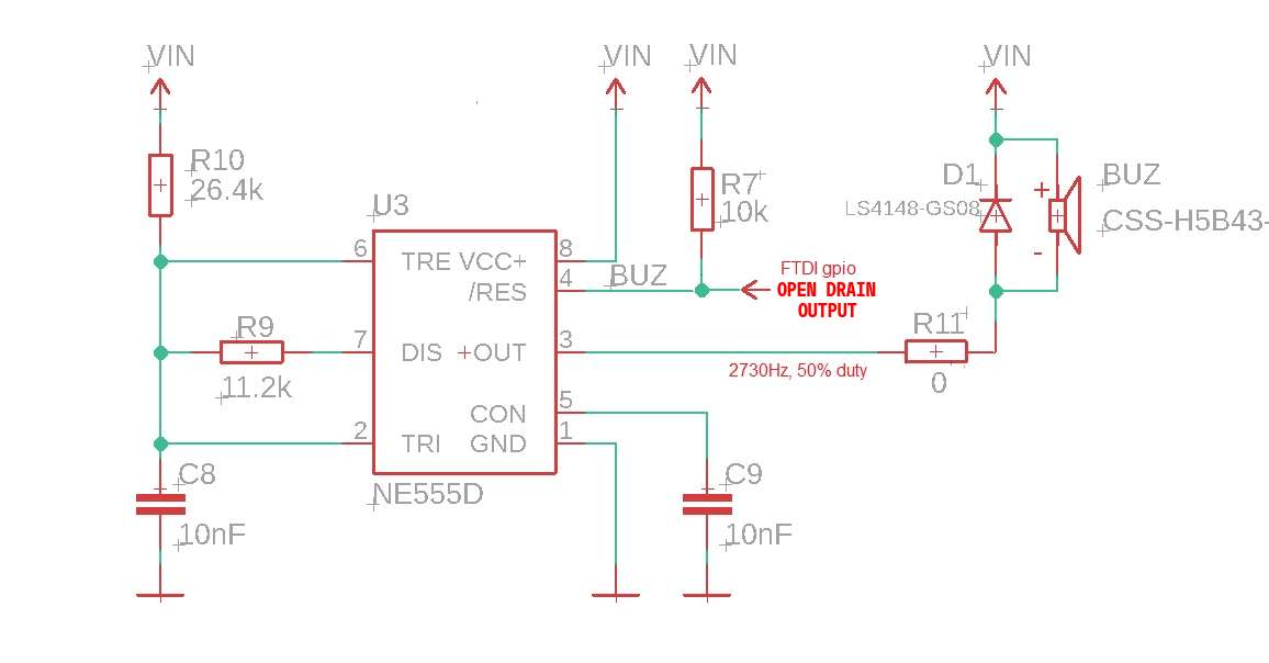

... a ако не ползваш FTDI за нищо друго, може да предаваш 0xAA на 5460baud rate. - би трябвало да получаваш правоъгълни импулси на Tx :)
Вто Апр 30, 2024 11:31 am
Мнения: 250
maiden написа:
Ако държиш на 555 - моето предложение е:
download.jpg [ 37.73 KiB | Прегледано 2225 пъти ]
Изходът на 555 е отворен колектор и "държи" тоци до към 200мА така че направо кара бузера :).

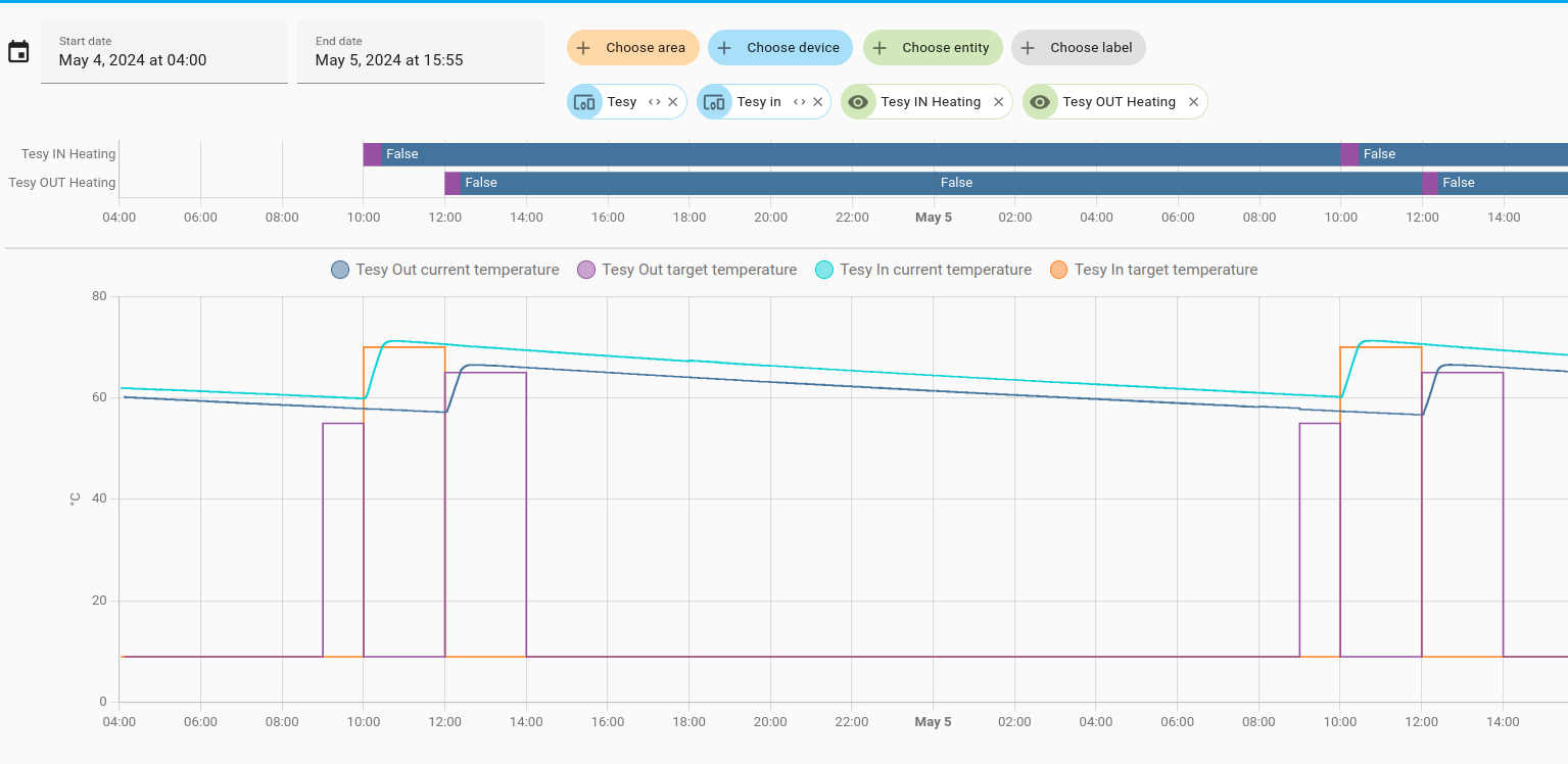

Относно ефекта... не знам защо се подценяват загубите. Особено по-съвременните бойлери, пестят от пяна ли що ли. Конкретно в цифри ето какво е дереджето с чисто новите бойлери на Теси:
Screenshot from 2024-05-08 09-51-51.png [ 72.75 KiB | Прегледано 2039 пъти ]
Това е по празниците сега, нямаше никой вкъщи. Единия бойлер е настроен на 70С и за 24 часа пада до 60. На картинката не се виждат времената, но и трита дена се включвал по 27 минути. Другия бойлер е настроен на 65С, реално изключва на 66 и пада до около 57С. Това се компенсира средно с 22-23 минути работа на денощие. Нагревателите са 2.4кв, демек загубите общо на двата са точно 2 квтч. Не е кой знае какво, но са включени 365 дни в годината и ако плащаш тока средно по 20ст. са ти 150лв на година. Разбира се винаги ще има загуби, но сравнено с тъпия китайски термосифон дето изхвърлих той от залез до изгрев губеше само 1С. Да кажем за 24 часа да станат 2-3 градуса. Но това при условие че водата в него се нагряваше до 90-95С и беше монтиран отвън на покрива. Всъщност на китаеца това че нямаше достатъчно загуби си беше проблем. Постоянно ми кипеше... Както и да е, това показва разликата между 5 см китайска пяна и 3см българска...
