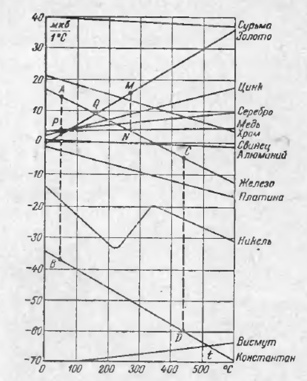

с тези характеристики е "невъзможно" да получиш миливолт от мед и олово/калай за има няма 40 градуса

Иб@си, никелът го докарва почти като трион. :D

Интересно на хром-никел-овата сплав как е. Щото по спомен характеристиката на тип K си беше сравнително права.

такива шунтове трябва да са от манганин
ако ти трябва бройка за проба, обади се
