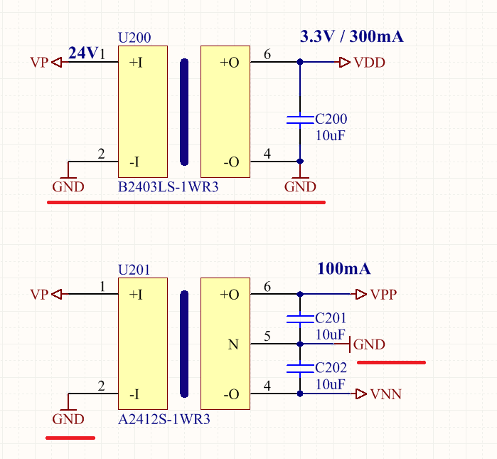

ще ползвам едни изолирани джикигатйски DC-DC ( в случая излоацията не ме вълнува )
според зависи ... възможно ли е подобно връзване на GND ( входа е 24V )
GND.png [ 35.96 KiB | Прегледано 2580 пъти ]

Щом са изолирани, може да се свържат по описаните начини.

Не знам дали тия ще мрънкат, но и аз мислех че няма проблем с обща маса, докато един ден не се сблъсках с тоя хубавец, който твърдо отказва да работи на обща маса, дори и с прехвърлящ кондензатор:
https://www.digikey.co.uk/en/products/d ... S/10287586
Така че, пробата е най-сигурното предположение.

джигитайците казаха, че НЕ може

Ами аз наскоро гръмнах едно изолирано дцдц... заради общата маса.... имаше и кондензатор 3милифарада... и той гръмна като звездата на смъртта :)
Бих те посъветвал две неща... даже и да работи, добре е двете GND да ги развържеш с кондензатор и резисторв паралел, и да имат само една една допирна точка на печатната платка...

редизайнах с не-изолирани ... и то зе че стана по-семпло ( няма място на платката )

Aз тайно подозирам заради липсващ кондензатор междунвторичната страна на трафа и масата на първичната.
Аконвидишндискретно изпълнение на изолиран флайбак то тма се боде или кондензатор към маса на първичната или към вцц на първичната.

много напрежения тряя да свалям от 24в (ползва се) като 3.3 и 4.3, плюс/минус 12 и едно 3.3 изолирано
и ако дискретна ще заеме повече място ... затуй заложил модулчетата
