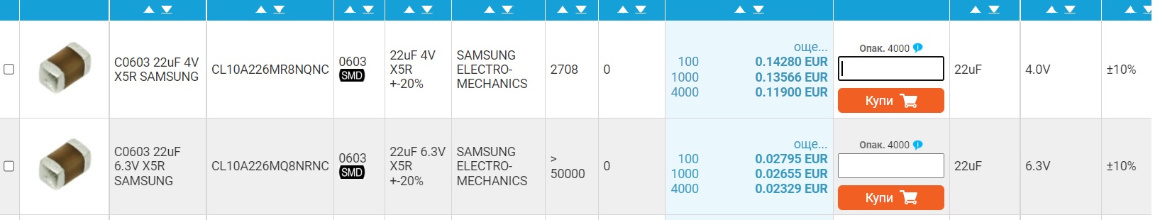

Защо по-високоволтовите са по-евтини? И при положение, че оригиналния на платката е 4V, ако сложа 6.3 проблем ли ще е? :)
ccc.jpg [ 99.38 KiB | Прегледано 2354 пъти ]

В случая ценообразуванеро се базира може би на търсене-предлагане... от което има повече е по-евтино.
Иначе бих ти предложил рейтинга на кондензатора да е двойно от напрежението което филтрира.
Например ако напрежението е 3.3 волта дц, сложи на 6.3 или която стройност е наблизо.
Не ме разбирай погрешно и на 4 волта ще си работи, само в дългосрочен план си решаваш проблеми от тип духчета по платките

Има нещо което се нарича дерейтване спрямо работното напрежение. Ако сложиш 10 u/25 той ще има по-голям капацитет от 10u/6.3 V защото капацитетът му ще се влияе по-слабо от работното напрежение.
