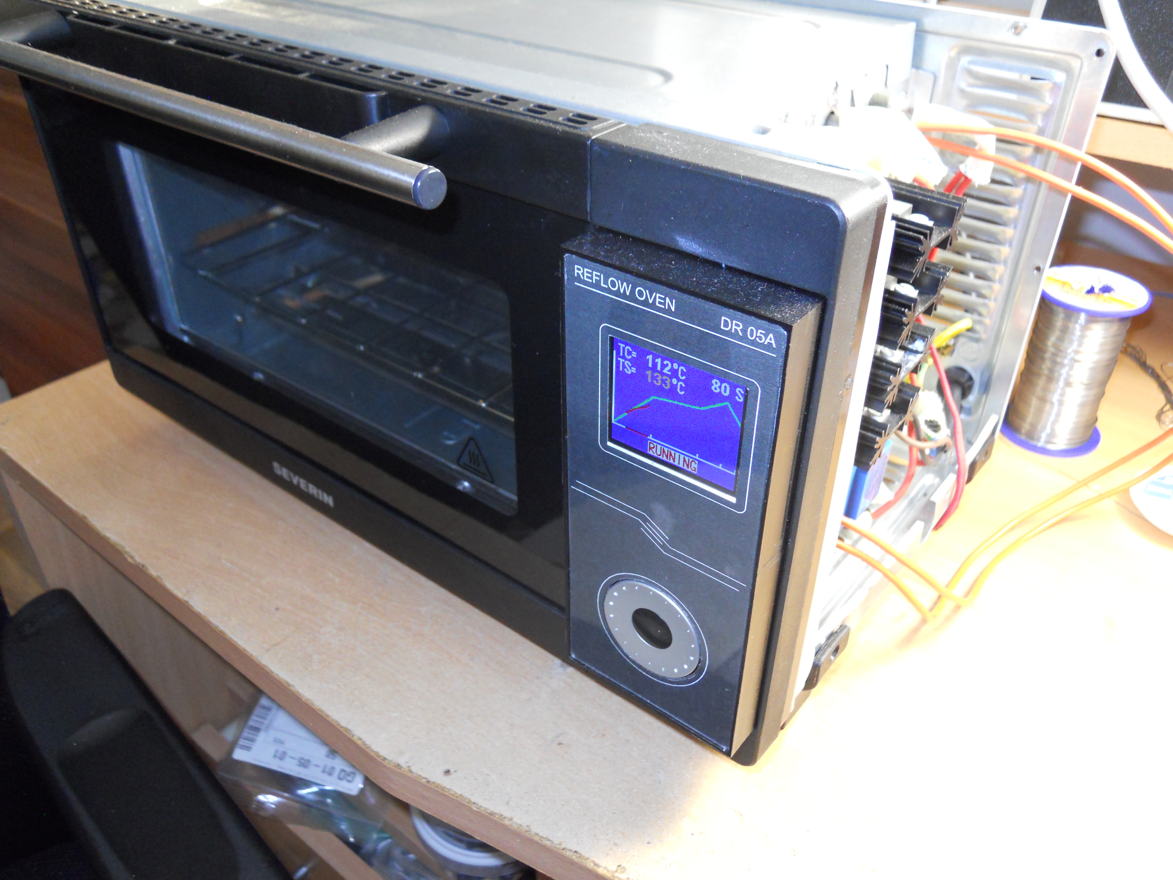

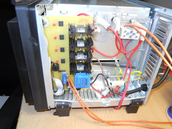

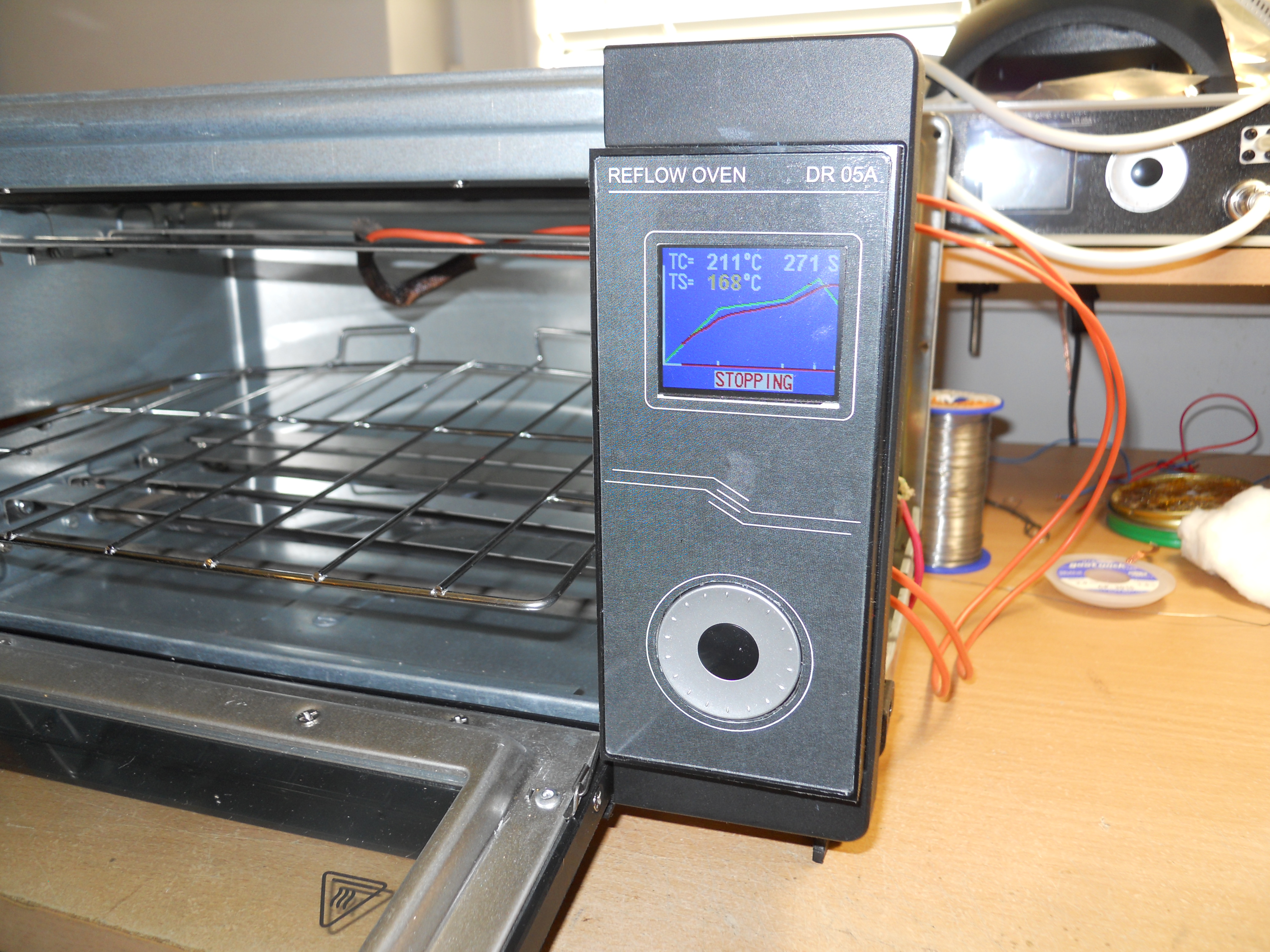

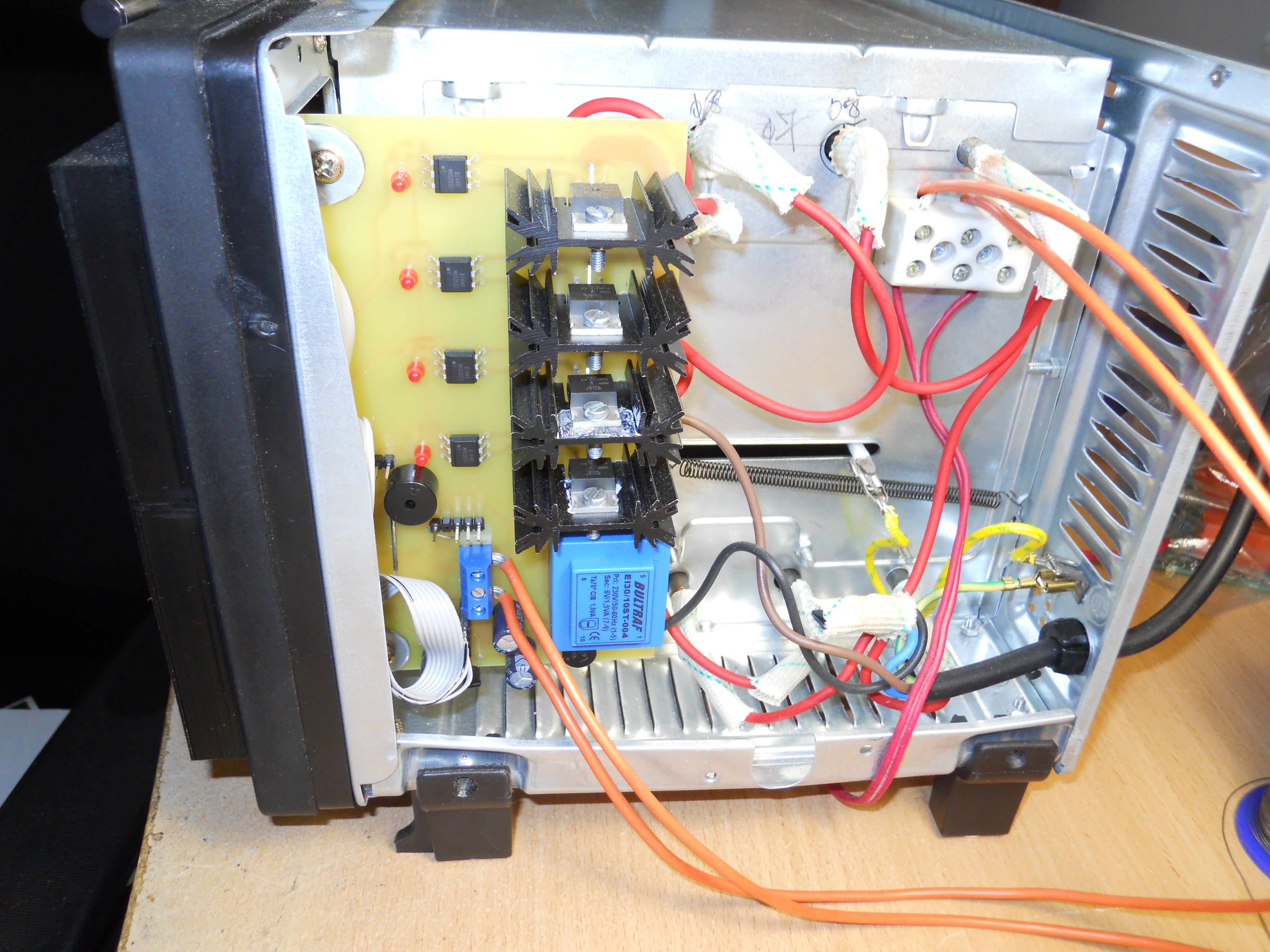

преди близо десетилетие преправих една печка като и разработих управление в която можеш да зададеш точно кривата. Мисля преди години бях публикувал тук във форума

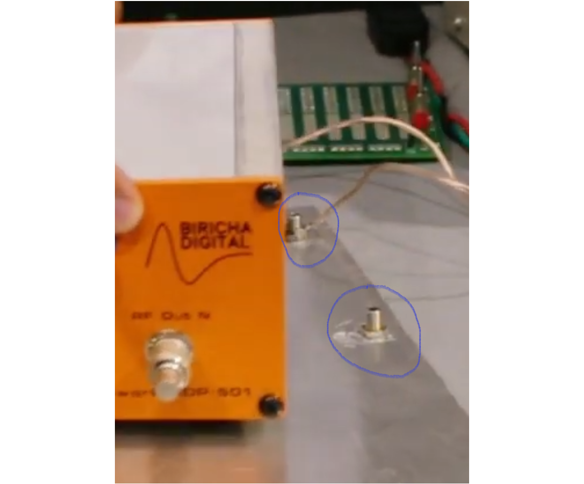

Как се казват болтовете на картинката на английски? Търся из каталози, най-близкото е flat-headed bolt. Трябват ми за същото като в картинката - свързване на заземяващ кабел към алуминиев лист.
bolts.png [ 433.22 KiB | Прегледано 1862 пъти ]
Пон Яну 16, 2023 11:49 am
Мнения: 4950
Hex drive double threaded bolt.
Това му е названието, но може да намериш стотици производни на него ;)
