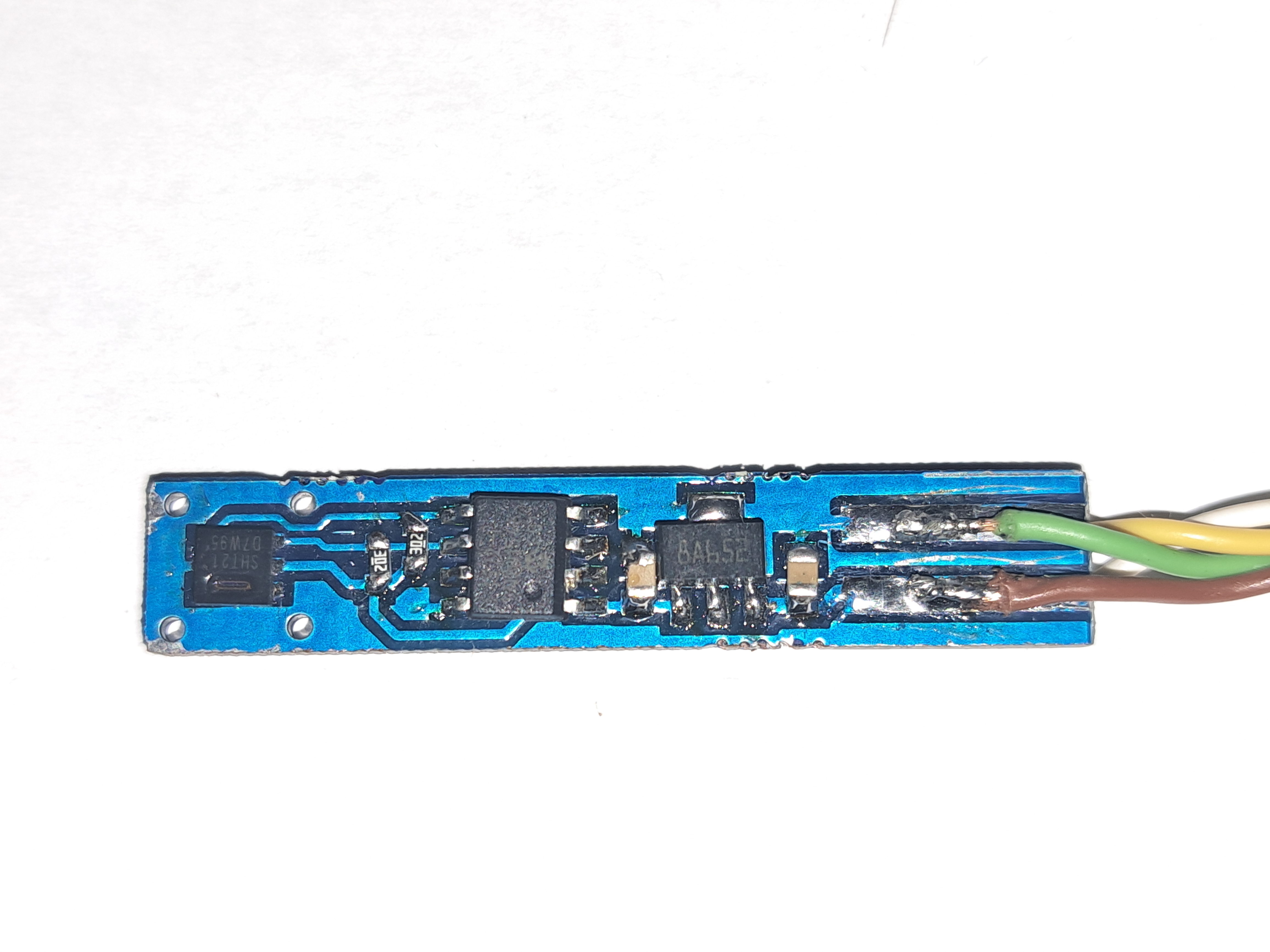

То най-добре на такива кабелаци въобще да не се слагат такива неща. Всичко де що е на кабел над няколко метра от платката си е най добре на някаква диференциална линия. И друг път съм го споменавал - правим едни датчици за влага и температура за едни наши уреди - за да гоним цена е с SHT20, обаче на платчица, до датчика има един ПИК 12F1822, чете си и на два от пиновете си вади PWM на 490Hz пропорционално на измереванията. Вече тоя PWM дали ще му мериш период/запълване цифрово или ще го прекараш през едно RC и да си го мериш аналагово - няма никакво значение - шанса за грешка по I2C е нулев.
п.с. Не съм го правил с 485 за да не се натоварва бюджета.
