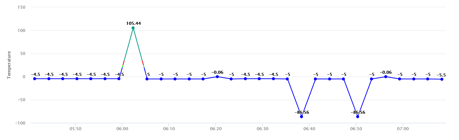

Това ми е уличната температура, датчика е DS1631 закачен на ESP8266 пулъп резисторите са 3.3к чете го на 3 минути.
На какво се дължат тия глупости които излизат от време на време, може ли да е от висока скорост на I2C и датчика да е на ръба да говори глупости.

Доколкото помня или нямаше CRC или и двете бяха някакви default стойности които трябва да се игнорират - прочети хубаво datasheet май го бяха документирали ама много отвлечено.

Сега - така и така го имаш изпълнен хардуера. Почваш да го четеш всяка секунда, всички отчети които са с 20-30% разлика от предния ги игнорираш, всички останали отчети ги осредняваш примерно 128 пъти (което ще дойде около 2 минути) и си правиш лог-а от осредненото число.
Друг е въпроса каква е грешката - това така като гледам са отчети FFFF и 0000. Първо че тях съвсем спокойно можеш да си ги приемеш за грешка и второ - най-вероятно нещо не ти е наред синхронизацията контролер-датчик точно в тоя момент. Вече многократно сме го дъвкали това, че I2C не е за такива работи.

Не помня да има crc а и да има сигурно ардуино писачите не го използват :)
Интересното е че не е само един бит, или сметката е странна.

Ми аз съм зяпал със скопа кво има на края на няколко метра лектричарски кабел тип ШВПС - едно голямо нищо. Пробвах с усукана двойка (мрежов кабел) - още по-голямо нищо. Интересното е че на сот-аджийски кабел някак си по има нещо на края.
Много е просто - хващаш кабела, уреда го слагаш на мерене на кондензатори и си измерваш капацитета на кабела - от там на сетне формулите ги има - аджеба дали тоя "кондензатор" за време от 1/200000 s. може да се зареди (още повече и през пулъп в килооми).
Преди да съм имал уред за мерене на кондензатори и осцилоскоп, съм пускал I2C датчик на 30 метра сотаджийски кабел успешно. Явно е било късмета на начинаещия. Сега посмъртно няма да сложа I2C на нещо дето е на по-голямо разстояние от размера на платката... Ама и тогава е под въпрос в някой случаи.

Към 5 метра на едия датчик и към 3 метра на другия, два еднакви са и двата дават глупости от време на време. По LAN кабел са като SDA SCL ползват по един кабел на две усукани двойки, четох че така има по-нисък капацитет между проводниците, захранването си е 5 волта на една усукана двойка от линеен стабилизатор. Чете ги през около секунда разлика.
Cekins написа:
Това първото не знам как да го направя, в момента кода е от две места и съм го закърпил да работи уж де.
Второто как да видя къде е тая синхронизация.
Интересното е че след като натисна ресет бутона и около два часа не дава грешка и след това има голяма вероятност да даде.
Да пусна ли малко код да кажете ако има някъв голям проблем.

Свали скоростта, и направи това което ти писа чекинс. Елементарно , аз даже бих го направил с плаващ прозорец и не просто сравнение с последното а със средно отклонение за да следи по добре трендове. Верно на него не му трябва ама що пък не, тъкмо ще си потренираш писането на прости алгоритми.

Опънал си дълги кабеляци на капризна джаджа. Както каза Тони, намали скоростта. Пулъпите от коя страна са?
Ако са само от едната, пробвай да ги разделиш така че да има при всички крайни точки като запазиш общата стойност да е около сегашната.

Добре ще пробвам да намаля скоростта.
Wire.setClock(100000L);
  Wire.begin(SDA, SCL);
Така прочетох че трябва да стане.
Само на ESP-то са пулъп-ите 3.3к значи да сложа и на датчиците ако не се оправи след намалянето на скоростта.
Все още не съм стигнал да пиша алгоритъм, за сега само копи-пасте и леко поправки и кръпки от готови кодове.

ами ако са само едни по-добре да са откъм дивайса, но нак-добре разпределени кактописа Ицо. То най-добре изобщо да нямаш 5м i2c :)

Или Wire.setClock(100000L); не работи или не е проблема в скоростта, два часа и бам глупости -32768 градуса и пак на двата датчика. Ми не знам ма според мен ако проблема е в кабелите, пулъп резисторите или скоростта на I2C ще прави проблема по-често, а то на два часа +/- некоя минута, явно другаде е заровено кучето.
