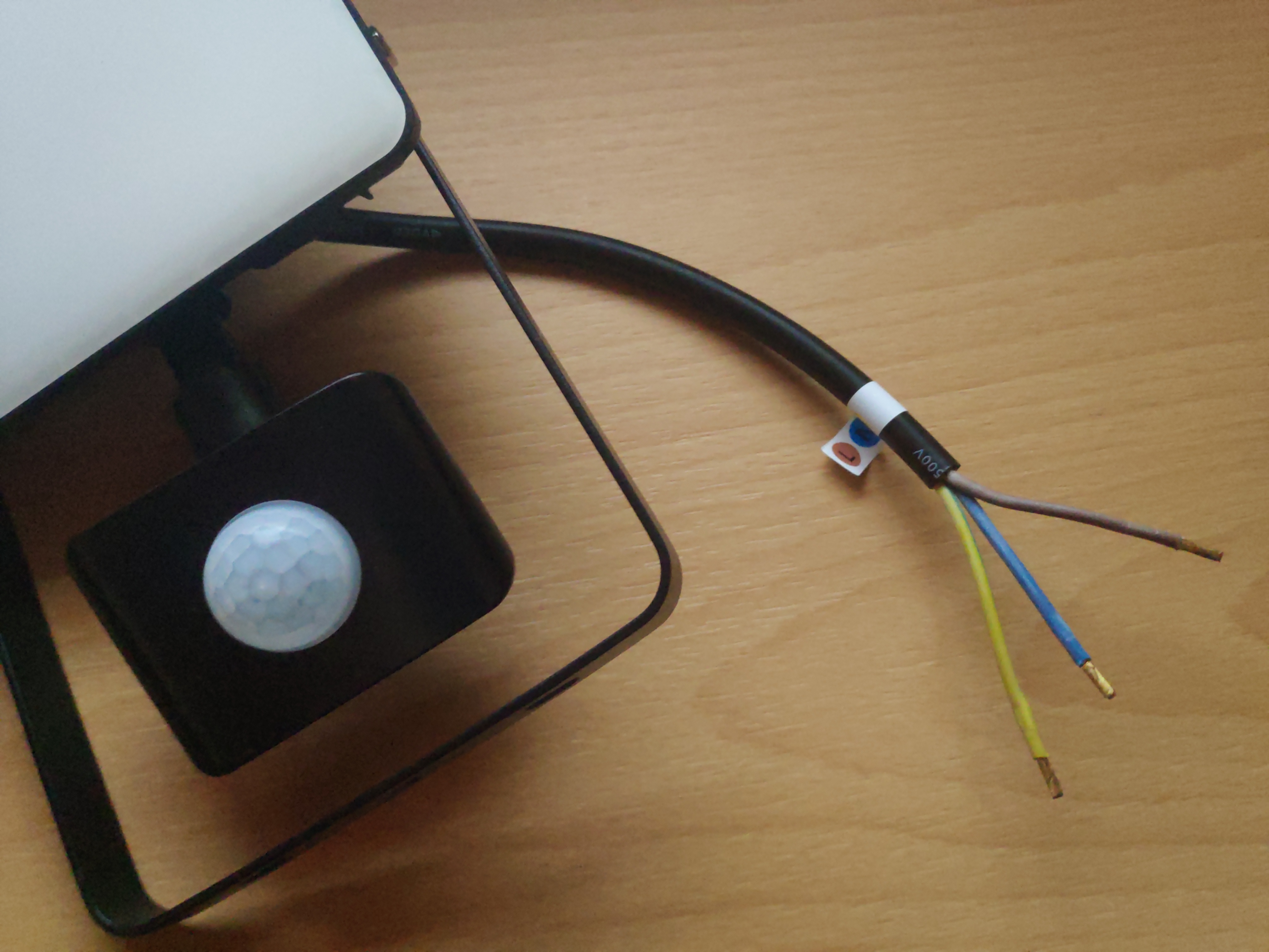

Сблъсквали ли сте се с подобен малоумен проблем? Това е дължината на кабела, отпусната от китаеца за външна лампа. Понеже горят относително често и се налага да се сменят, ми се ще да има някакво решение за IP67 клеми/кутийки където да го свързвам това. Леко не ми се занимава всеки път да го запоявам и увивам в термосвиваем шлаух
