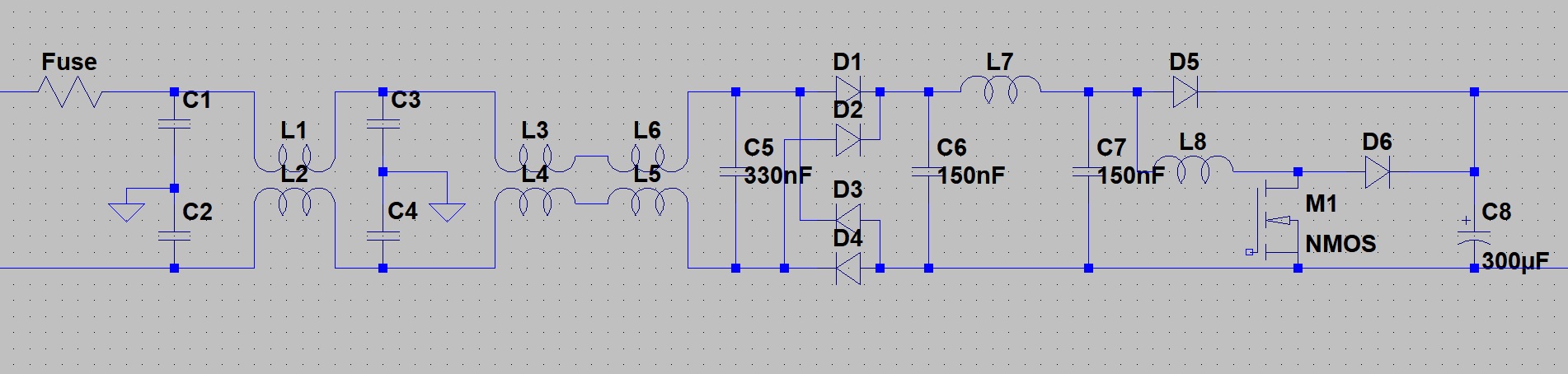

днес имах малко време за чуденки, и ... нещо не се връзва, свалих схемата, горе долу...
apple PSU.jpg [ 168.12 KiB | Прегледано 2497 пъти ]

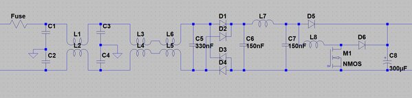

преди Ц5 малко се различава на различните платки, но това е без значение, интересното започва от Ц5 надясно, където в общи линии е еднакво, както като схема така и като поражения
Ц5 е стандартен Х2 кондензатор, в кутийка със соътветните маркировки и ясно написано Х2, надписан 330нф, измерени стойности от 280 до 330нф

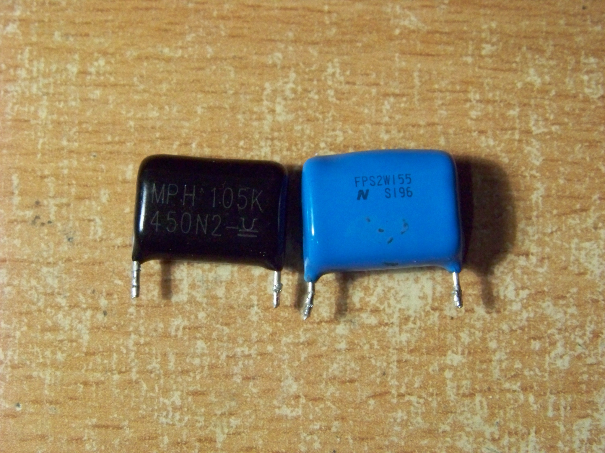

Ц6 и Ц7 са еднакви, но различни от Ц5 (прикачена снимка на 2 броя Ц7 от различни платки), не изглеждат като Х клас, нямам идея какви са, нямат стандартите надписи като за Х кондензатор, на една от платките бяха добавени кутийки след като е запоен кондензатора, на друга - няма кутйка, просто запоен
Ц6 си е все още 150нф измерено, само Ц7 на всички платки си е загубил капацитета, Л8 е голямата индуктивност за ПФЦ-то, а Д5 е стандартен бавен диод за първоначалното зареждане на големия кондензатор
защо изгаря - след като Ц7 си е заминал, филтъра Л7 започва да работи заедно с Л8, като прави отскоци с високо напрежение и висока честота, Д5 се отпушва опитвайки се да зарежда Ц8, но тъй като Д5 е бавен започва да грее много, после изгаря, и предполагам веднага след него и транзистора
май теорията със self healing ефекта отпада, тъй като Ц6 е същия като Ц7 и най-вероятно същата партида, но все още си е читав, на всички платки Ц6 е добре, Ц7 е останал няколко нф
това са захранвания в диапазона 180-300 вата, ако това е от значение...
днес пристигнаха новите чаркове, заедно с Х2 кондензатори за Ц7, но сякаш още не съм убеден че тук трябва да бъде обикновен Х2 кондензатор

Разликата между С6 и С7 е в режима, при С7 има значително по-големи пикове на тока, от където най-вероятно и проблема. Множе да не е подходящо подбран, може да е калпава партида, не вярвам нарочно да е такъв, щом в като С6 най-вероятно някой не е съобразил режима в който ще работи. Гледам доста са се старали с филтрирането.

да, забелязах че работи в по-тежък режим, от където дойде и въпроса ми "какъв трябва да бъде"
2 различни модела все калпава партида... не ми се вярва... по скоро неправилно подбран, ама дали е случайно... епъл си имат история с такива "случайности" които отиват в следващия модел дори след като се е разчуло че правят проблем

Ами то разчуло е много относително, това, че някой някъде си говори, не означава, че стига до където е нужно, а и да е стигнало ако си направил дизайн който е в производство и работиш в милионни тиражи нали се сещаш кога ще направиш промяна. Да не кажа голяма дума, но с продукти на епъл съм нямал сериозни хардуерни проблеми, да не кажа никакви, всичко като хардуер досега е надживявало времето си. Най-фрапантният проблем който аз съм срещнал е с едни 27" iMac-и дисплея ставаше на сивкави петна, но съвсем леко забележими откарах си така години, и това стана на всичките от този модел които сме купили, след това се оказа че става на абсолютно всички които работят 24/7.
За кондензатора, който държи на по-голям ток, а според мен не е лошо и да е на малко по-височко напрежение, но 600 В няма да се събере, тези с полипропилен държат на доста по-голям ток от тези с полиестер, особено при малки капацитети. Гледам сега едни на панасоник, полиестерен 1uF му дават под 1.5 А докато същият полипропилен му дават над 4А.

Синият кондензатор би трябвало да е Ницуко. Виж в каталозите им каква серия и за какво приложение е тоя: http://nitsuko-ele.co.jp.web003.datasta ... _index.htm
Съб Сеп 17, 2022 7:57 am
Мнения: 6434
мерси за линка, същия е, и нещата взеха да се избистрят
първо - 155 не е 150нф а 1.5 микро :oops:
второ - от къде дойде заблудата - когато мерих Ц6 измерих нещо около 150нф, т.е. и той е пътник
трето - от каталога гледам че това са кондензатори за стабилен ток, по спомени каквото съм прелистил последните няколко дена говорим за 1 порядък по-голям от този на Х2 кондензаторите, значи няма да станат тия които съм купил....
поне вече знам какво се търси, сега остава да го намеря...

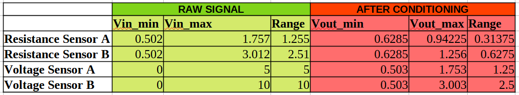

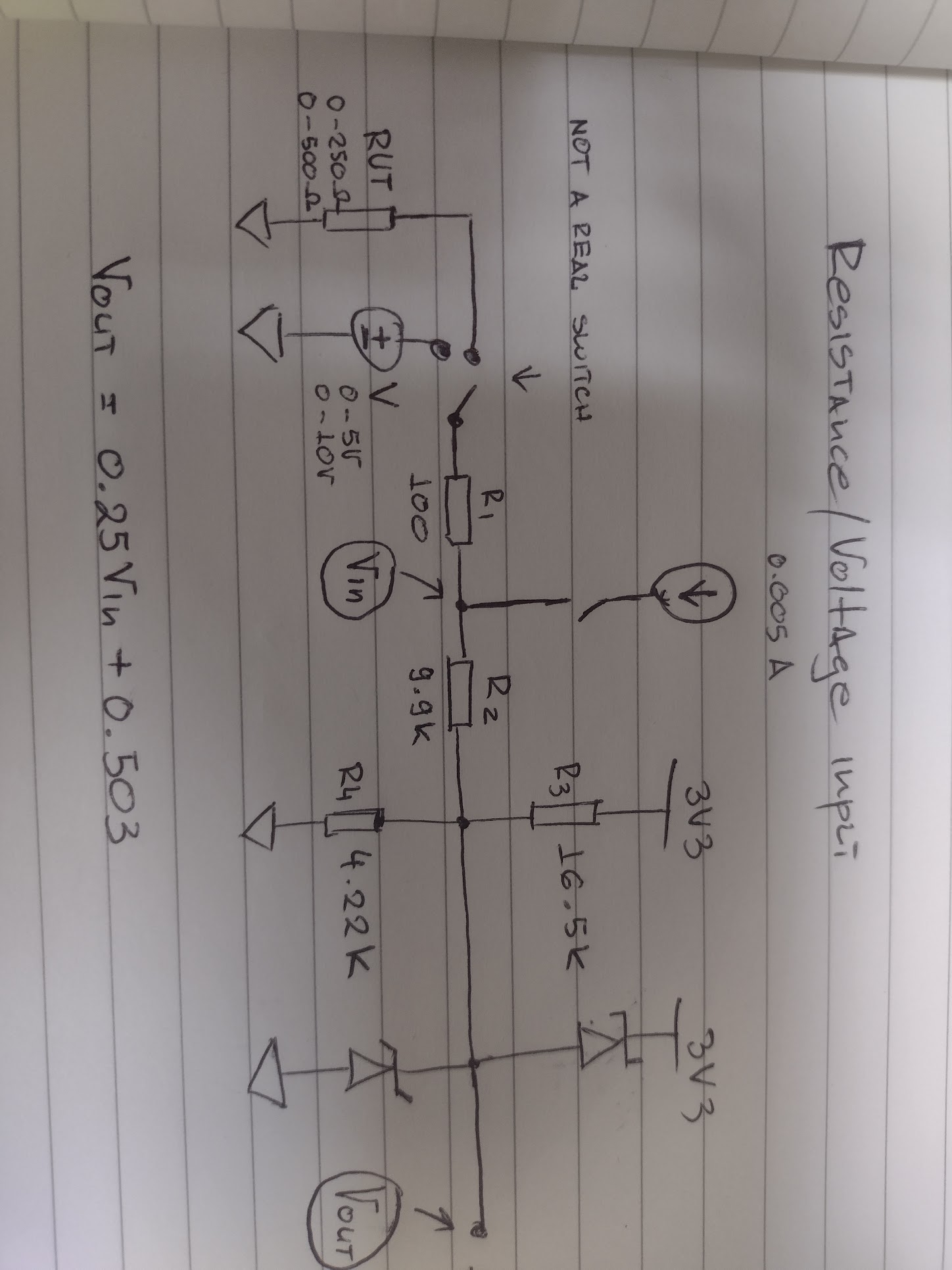

Имам няколко типа сензори, които трябва да се четат с АЦП на един и същи вход:
- 0-5 волта
- 0-10 волта
- 0,5 - 1,75 волта
- 0,5 - 3 волта
Референса на АЦП-то е 1,1 волта (ЕСП32) и искам да докарам сигналите до ниво, което може да че чете от него.
Един начин е да управлявам делители на напрежение с пиновете на контролера - типът сензор ще се знае от апликацията. Има ли по-интелигентен подход?

Мислих също и за делител с три резистора, като на картинката. Той ще докара всички сигнали до 0,503 - 3,003 V, обаче за сметка на диапазона.
Делителите и мултиплексора са спасителен вариант.

Не знам какво целиш, но табличката не ми харесва. Ако adc-то има вход 0-3.3V, то в най-добрия случай ще ползваш около 75% от разделителната му способност.

В идеалния случай входният сигнал трябва да е 100 - 950 mV: https://docs.espressif.com/projects/esp ... s/adc.html

С мултиплексора ми се струва по лесно решим проблема. Не знам има ли ПГА-та с вход 10 волта и да имат под 1-ца усилване. То може и да има ама ще са екзотика. С мултиплексор пък ще е добре да има някакви ОУ-та за буфери след делителите - стават повече чаркове.

Щом има софтуерно управляем атенюатор, слагаш фиксиран делител с три резистора,
изчислен така, че да вкарва обхвата 0-10 волта във обхват 150 - 2450 миливолта.
За обхватите 0-5, 0.5 - 3, 0.5 - 1.75 волта сменяш стойността на софтуерния атенюатор.
Сигупно ще трябва и някакво калибриране с таблица на грешката, ако се търси по-голяма точност.
