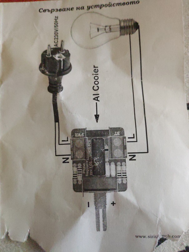

Това верно ли трябва да му се спазва фаза-нула
reg.jpg [ 112.96 KiB | Прегледано 2373 пъти ]

Не.

мм не ама може и да не е не, да не почнеш да подскачаш като пипнеш врътката :)

За крушката специално е правилно фазата да отида на пъпката, а нулата на пръстена, защото в противен случай може да се пипне фазата, докато се развива крушката.

Абсолютно вярно, ако беше лампа на тавана. Когато завърти щепсела на 180° къде ще е фазата?

Е, като е със щепсел е ясно. То за този случай има едни фасунки, дето са по-подходящи.

Даже снимката е рисувана от някой меринДжейн - фазата "L" се вързва към пъпката на фасунката (презумпцията е при развиване да не пипнеш едисоновата резба при неправилно боравене. И разбира се при объркана инсталация - при която ключът прекъсва нулата)

Къде е вързано на крушката също има значение, но ако има вграден ключ има значение и дали прекъсваш фаза или нула, прекъсва се фаза. Та фазата може да е там защото трябва да е там, а крушката да е нарисувана както им дойде, а може и всичко да е както им е дошло ....
