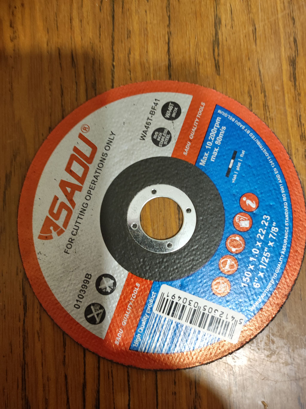

Пригответе се за много тъп, но жизнено важен въпрос. :( Режа тръби със 125 мм диск...
С какво режеш? Този диск на каква машина е сложен? Има 150мм дискове с дебелина 1мм.
Нещо такова
disk150x1.jpg [ 274.83 KiB | Прегледано 2160 пъти ]

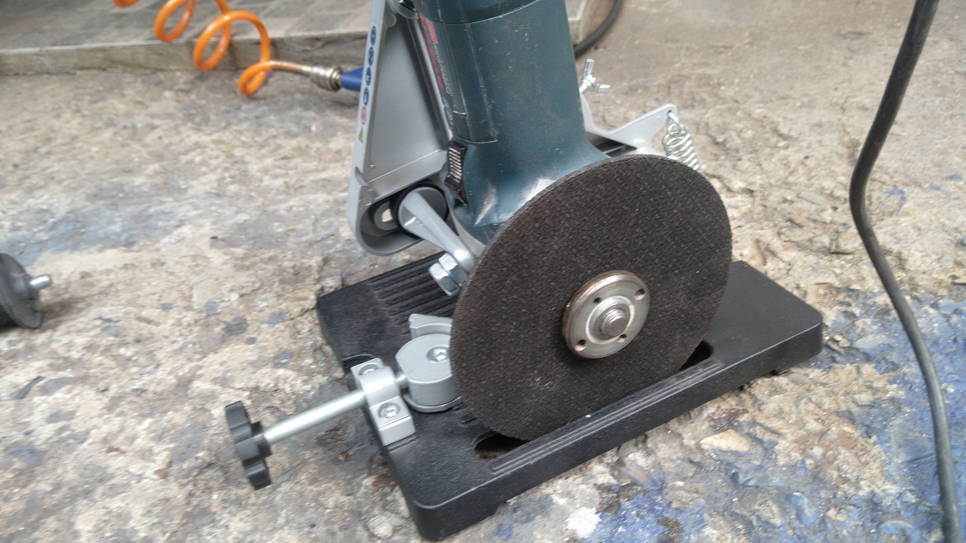

Мъча се да ги режа на стенд под точен ъгъл (22.5) т.е. не става да ги въртя.
Може ли снимка на стенда. Че аз си взех един за 125мм ми флекс ама е конструктивно сгрешен, не може да реже под ъгъл 45гр. детайли по големи от 10мм. Пък аз основно 25-30мм профили си режа.

По идея на ToHu преди малко взех 150мм. диск, ще го сложа на 125мм. флекс и ще го пробвам на стойката да видим дали ще реже под 45гр. профили 30х30.

Тони аз търсех по хипермаркетите 150 на 1 мм обаче не намерих. Пък тия хилти продават само на едро. :( Мен ми трябва 1 да пробвам, основното ми притеснение е, че периферната скорост нараства значително с увеличаване на диаметъра и даже леко да е разбалансиран диска и почва да тресе. Имаш ли 1 от тия да ми дадеш да го пробвам?

Господ здраве да ви дава, със 150 мм диск е друга бира вече, реже по средата на отвора. Със 125мм едвам в края режеше и а малко да е изхабен диска и молив под 45гр. не можеш да срежеш. Сега е пушка. Явно конструктивно не е ОК, щях да правя една планка за да преместя стойката на флекса .
