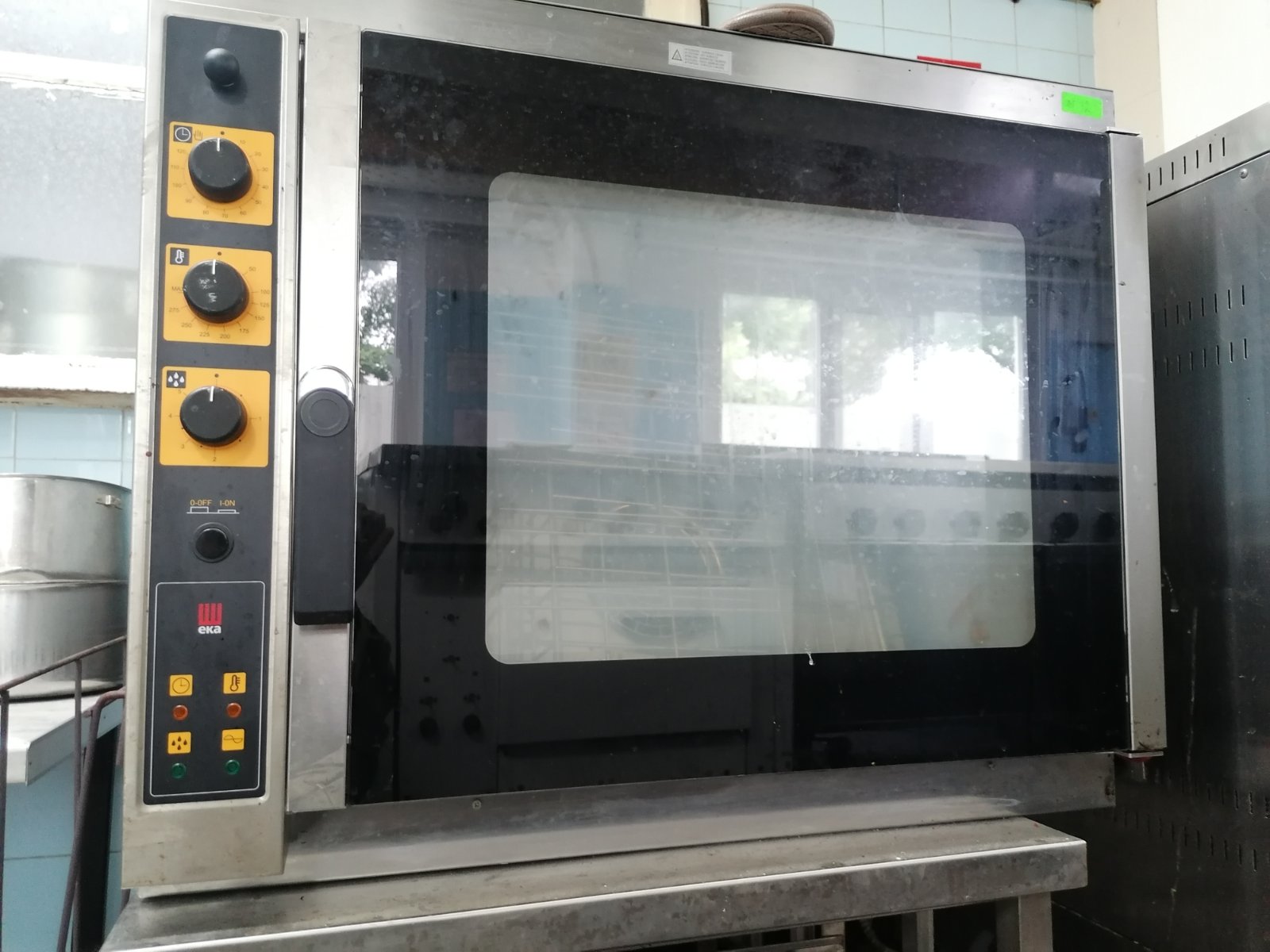

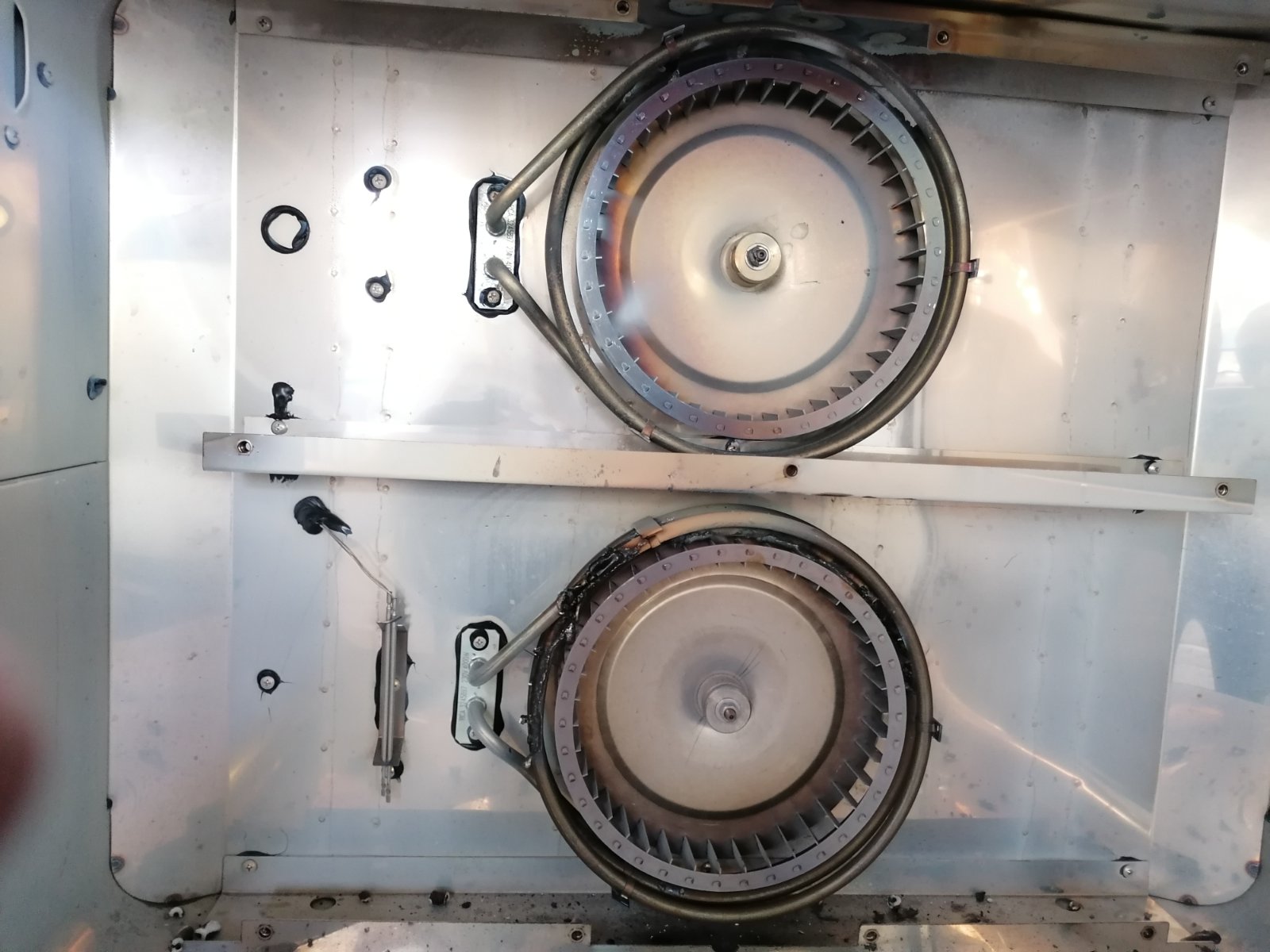

Мнение Ква е печката ?
Сефте виждам конвектомат (EKA е производителя) , човека който го е свързвал към мрежата му е пуснал 3х380v , вместо 0 и 1 или 2 фази захранване...Та питанката е за конкретен модел , да мога да му търся нагреватели. Останала е малка част лепенка от станиол , с колко бара вода да се захрани...

Въх ... бате ти бонго ако знае нещо по въпроса ... тука вече настъпи голямата мотика ми се струва, това няма да му пасне кой да е нагревател.

Тези нагреватели може би някъде може да се изработят / огънат по поръчка. Вътре са с магнезиев окис и си мисля, че с някакъв оксижен може да се огъне тръбата без смачкване.

Да могат, сега не мога да се сетя но са ми попадали такива фирми, за изработка могат, въпроса беше, че намирането на оригинални ми се струва трудно, но това сигурно има сервиз някакъв.

Е тия са ми правили нагревател за една скара, направиха го същия но им отнесох изгорелия.
https://nagrevatel.eu/
Ако знаеш колко вата е пращаш по куриер и ти го правят, но може да им се обадиш първо.
Оргиналния беше над 120лв те ми го направиха за към 30лв някъде, не помня беше преди 3-4 години.

Изкопа се печа... Има сервиз в Бургас - Tirol service
https://et-e.com.ua/pech-konvekcionnaya ... -981-ud-pa
