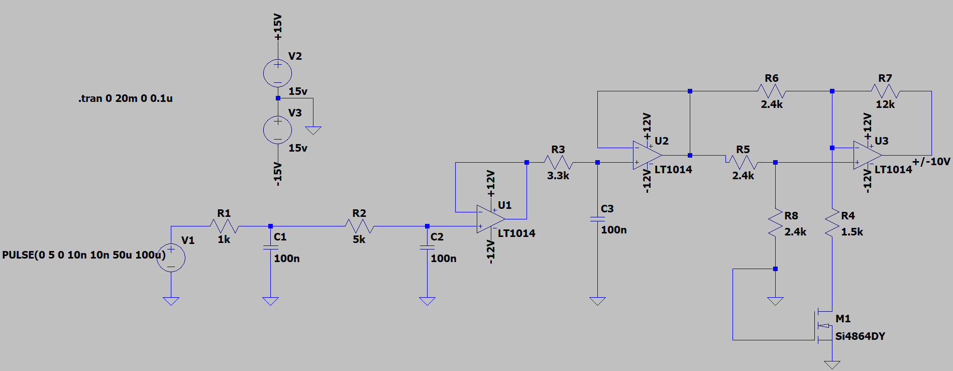

Как ви се струва тази схема ?
Идеята е от PWM + посока да докарам +/-10V за управление на серво мотор .
Мисля че LM2902 / LM324 ще върши работа за това приложение ?
Честотата на PWM е 10Khz

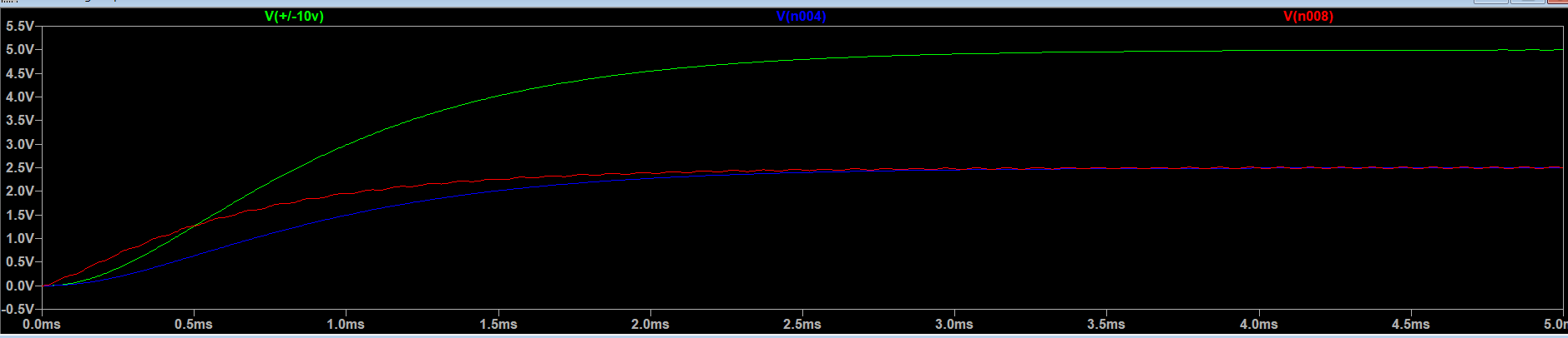

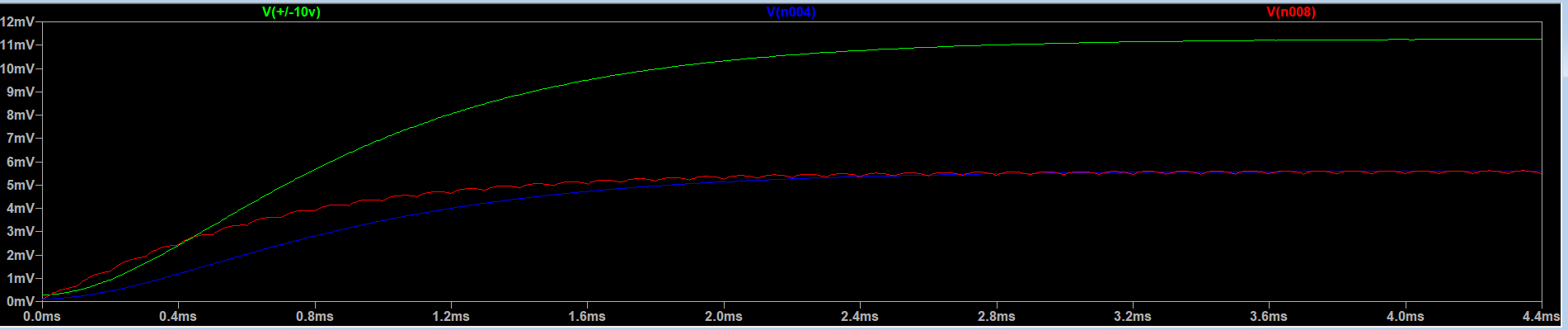

Графиките са при запълване от 50% и 0.1% .
Vpp се върти около 3mv

Захранването на операционните последно колко е?

Да така симулацията няма да тръгне :)
Остава 12V
Транзистора не е подбран т.е. сложен е произволен .

Не е зле да споделиш симулацията също, за да не гадаем някои функции или етикети (текстове). Също искам да проверя как точно функционира твоя неподбран NMOS.

Не си начертал драйвера за транзистора, затова изглежда странно всичко. Та има две положения - когато е отпушен, и когато е запушен ключа. Полярността на изходното напрежение се определя от неговото превключване, като усилването би следвало да е еднакво и за двете полярности. Не съм дълбал много по схемата ти, а и рядко се занимавам с операционници, но ми изглежда наред. Аз също съм привърженик на пасивните филтри преди буфера за този тип аналогизиране на сигнал, вместо да е активен филтър от някой си ред с операционен - в случая е напълно достатъчно, че и просто. Спрямо заданието нямаш критична честота или други по-специални изисквания. Без да съм я симулирал, мисля, че ще работи сносно.
МОСФЕТ-а ти не е критичен за избиране, почти всеки ключ ще работи ок при тези съпротивления в делителите. Може да си харесаш някой по-модерен операционен усилвател вместо LM324, да е с достатъчно малки офсети. И си мисля, че е по-добре да е захранен на +/-15V, вместо +/-12V, ако ще ходиш до 10V в изхода. Ама и на 12 ще работи

Мнения: 774
Мерси ,
прилагам файловете за LTspice .
Да и на мен ми изглежда достатъчно бързо и без много пулсации .

Всичко това е хубаво, но има значение и какво е напрежението на източника на ШИМ.
Каква е причината да сложиш толкова ОУ?
Гледал ли си какъв офсет ще имаш в изхода и как ще се променя в зависимост от околните условия?
PWM е 0-5v
Ако U1 го няма се получават по големи пулсации или преобразуването става бавно ..
Офсета не е от значение за PID регулатора .
Нямам идея схемата колко ще е чувствителна от към смущения . :oops:

Може да се използва тази идея:
https://www.ednasia.com/cancel-pwm-dac- ... btraction/
Опитах го за стойности на ШИМ 10%, 50% и 90% - пулсациите практически се нулират.
Може би ще има някакви малки пулсации при стойности на ШИМ под 1% и над 99%.
Прилагам LTSPice файла.
П.С. Опитах и за ШИМ 0.1% и 99.9% - пулсациите пак се нулират идеално.
Явно защото всичко е идеално. В реалния случай сигурно няма да е така.

Благодаря ,
наистина изглежда идеално ...

С оглед на първоначалната схема и достатъчния брой пасивни филтри толкова добре си "смачкал" пулсациите, че аз почти не ги забелязах на входа на последното стъпало. Трябва да си прецениш кой подход ще пробваш - дали аналоговото изваждане, или този с повечко филтри. Очевидно ще ползваш quad amplifier, така, че имаш достатъчен брой операционници за да си направиш инвертор на входа. С аналоговото изваждане поне един филтър ти отпада, но за да работи добре, ще трябва да си настроиш достачно добре RC кръговете, освен това ще зависиш и от параметрите на усилвателя, и от толерансите на другите компоненти. Ето практически резултати на идеята за намаляване на пулсациите на PWM DAC:
https://www.youtube.com/watch?v=89XPmNW-rgg
Академично, поне според мен, по-добри лекции от тези на Яков за ripple cancellation едва ли ще откриеш в Тубата:
https://www.youtube.com/watch?v=eJNuHtzOKzY
Още малко по темата за двуфазов PWM:
https://www.eevblog.com/forum/projects/ ... wm-ripple/
Разбира се, можеш да сложиш всичко на схемата (аналогово изваждане, филтрови стъпала - имаш достатъчно операционни), но ще стане много накачулена, а и може да се появят и още изненади.
Пон Май 02, 2022 10:55 am
Мнения: 774
Да ,дори мисля че е прекалено изчистено за конкретното приложение :)
Остава да си натаманя и останалата част от схемата с буферите и ще "творя" PCB-то :) Предполагам ще е много забавно когато публикувам дизайна :D
