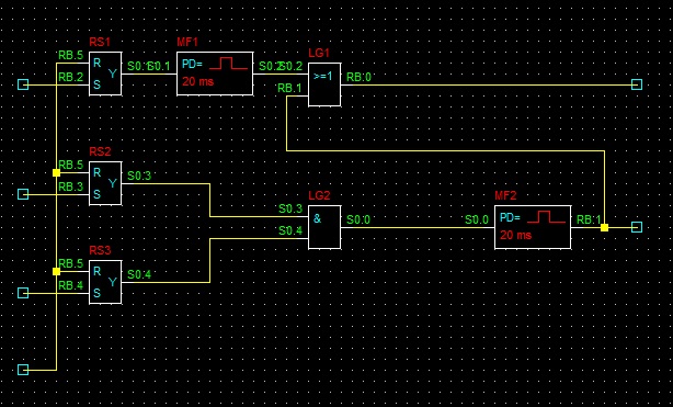

А относно темата, е сега имам просто у-во, много просто 3 входа два изхода, ниво на единия прави импулс на другия, ниво на втория прави импулс на същие и импулс на втория изход като имаш ниво на третия вход, това е всичко, по просто от гъбена чорба. Я сега кажи колко време ще ти отнеме да го направиш с ладера а аз ще ти кажа за колко го написх на С, като създаването на папката, и конфигурирането на процесора ми отне повече време то писането на същинският софт.
п.с. за да съм коректен да уточня че входовете всъщност са 4, единият връща схемата в изходно състояние ;)
Може да е просто като гъбена чорба. Но дано съм го разбрал правилно . Ето това сътворих за една цигара време . Дано единия вариант е уцелил заданието.
http://beleata.hit.bg/NwA.ASM
http://beleata.hit.bg/NwA.jpg
http://beleata.hit.bg/NwB.ASM
http://beleata.hit.bg/NwB.jpg

На тази схема, ли и викат вече ладер?

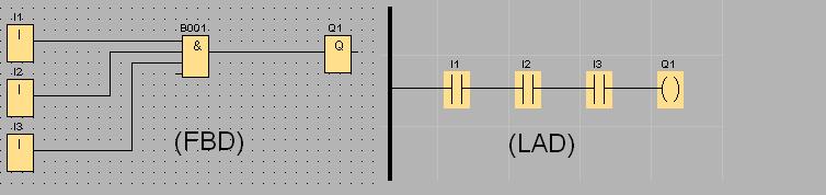

sthx написа:
Това е разновидност на Ladder Diagram (LAD) и се води Function Block Diagram (FBD)
въпрос на удобство и с какво си свикнал.
