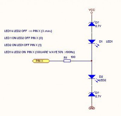

Мнения: 433
Местоположение: Казанлък
Стига с тея регистри бе това е схемата
LED.jpg [ 53.25 KiB | Прегледано 1980 пъти ]

С достатъчно бързо превключване на комбинацийте се реализират всички състояния дето са необходими, това е за тая схема. Немога да разбера какво повече я обсъждате пък даже някои и ахкат 8) .

VSU, a защо е толкова сложно? Не става ли само с един резистор и 2 светодиода?

Не става ще светят диодите постоянно всъщност направо ще изгорят евентуално може да се махне единия ценер но трябва Uценер+ULED1+ULED2 > Vcc но така единия СД ще свети по силно

Aко диодите са с различен цвят, напр червен и зелен, тогава става лесно така :
- катодът на зеления = маса;
- анодът на зеления с резистор към + ;
- анодът на червения = анода на зеления;
- катодът на червения на пина на процесора.
При високо ниво на пина свето зеления, при ниско свети червения. Ако са с еднакъв цвят, или разликата в напрежението, при което светят е по-малка от 0.5 волта (напр зелен и жълт), то може са се сложи един диод последователно за "зеления".
