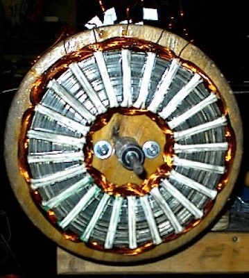

Мнение Иначе ако е за домашни нужди 1-2 киловата
Най-лесно е да събереш магнити от магнетрони и да си направиш многополюсен синхронен генератор, става много лесно. Перките може да се изрежат от ПВЦ тръби. И най-важното е че няма механични предавки за увеличаване на оборотите, като по този начин става много здрав и устойчив. Ще ти трябва обаче step up конветор и dc/ac конверор тази част е напълно аналогична като при соларните инсталации.
Е тва е. Успех

Мнение Грабвай електрожена
Преместих темата тука
http://mcu-bg.com/mcu_site/viewtopic.php?t=7685
който грабне електрожена, да снима и да споделя опит
Axial_Flux2-6.jpg [ 46.41 KiB | Прегледано 1503 пъти ]
