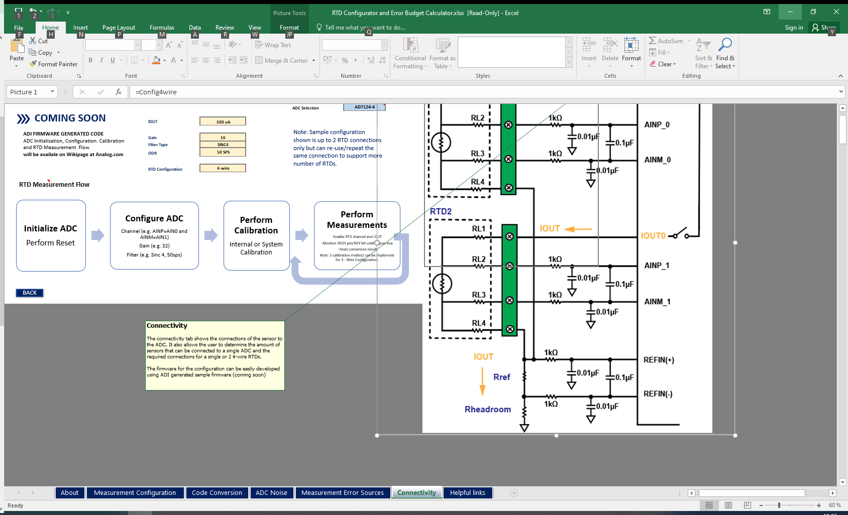

Миро отново много благодаря за споделените знания! Приемам напълно съветите да се запозная с това какво е точност и прецизност, както и да се насоча към прецизност, която да се поправи/калибрира към точност, вместо обратното. Тук обаче навлизам в едни мътни води... Относно опция 1 трябва да прочета как да стабилизирам тока или как въобще се прави еталонен източник на такъв. Чудя се кой точно ток трябва да се стабилизира. Дали примерно въпросния стабилизатор трябва да е между захранването и преобразувателя или по-скоро да се стабилизира тока, който се подава от преобразувателя, към сензора.
Опция две като че ли е по-разбираема. Може би тъкмо за нея имаш предвид че мога да закача кондензатори на линиите за захранване на сензора, така че да стабилизирам напрежението към него, но пък имам кондензатори на линиите за замерване. Освен ако не бъркам, това което пишеш за референтното съпротивление мисля че вече е направено. Прилагам схема от един конфигуратор, който ползвам за помощ и по същество копирам. Там се вижда по-добре референтен резистор. Сега не съм сигурен дали пишеш за същото нещо, защото до сега наблягах на апаратната част и все още не знам как ще го програмирам цялото нещо. Има доста сметки, които тепърва ще разучавам, а и с SPI нямам почти никакъв опит. Така че не мога да си позволя да имам много високи изисквания. Реално целта ми не може да е повече от това криво-ляво да подкарам нещо, каквото и да е било и второстепенно да търся методи за неговото усъвършенстване.
Тази опция е по-скоро теоретична. Ако имаш еталонен източник на ток, който примерно е 1.00000 +/- 0.00005 mA и го прекараш през съпротивлението което искаш да измериш ще получиш едно напрежение. Съответно ти трябва и АЦП да измериш това напрежение, като това АЦП също ще има някаква прецизност да кажем 15-16 значещи бита. Но точността му ще зависи от референтното напрежение. Демек да обобщим трябва ти 3 неща:
1) еталонен (точен) източник на ток
2) трябва ти прецизно АЦП
3) трябва еталонен (точен) източник на напрежение.
От тия 3 неща, общо взето второто е най-лесно. АЦП-та има. Значи остават източниците на ток и напрежения да измислиш. За всяко има различни решения, но от еталонен източник на напрежение много лесно може да направиш източник на ток. За целта ти трябва еталонно съпротивление и един ОУ.
Демек стигнахме до изискването да имаш еталонно напрежение и еталонно съпротивление. Намираш ги и си готов на теория. На практика при другия вариант ти трябва само еталонно съпротивление. И що да се мъчиш да правиш еталонни напрежения ако без тях да постигнеш същия резултат? Затова се ползва другия вариант...
Значи признавам си, че не разбрах какво точно се опитваш да направиш с първата ти схема и кой вариант гониш. Забележката ми за кондензаторите важи за първия вариант. Но сега на тая картинка, която даваш много добре си личи референтното съпротивление.
Така че недоглеждането е мое, но и ти може да се постараеш повече с чертането на схемите ;-)
Иначе точно така се прави. Чипът който си избрал има някакъв източник на ток. Предполагам може да се програмира колко да е тоя ток, ти ще избереш някаква стойност така че да не е много голям. Ако пуснеш твърде голям ток през термосъпротивление ще му вдигнеш температурата. Предполага се, че не искаш да му променяш температурата, а само да я измериш.... От друга страна, ако е твърде малък тока напреженията стават също малки, а малките неща трудно се виждат на фона на шумовете. Другото е диапазона на АЦП-то. Токът умножен по референтното съпротивление трябва да е близко до препоръчителното референтно напрежение за това АЦП. Разбира се, не по-високо от позволеното, за да не излезе референтния пушек от чипа ;-)
При тази схема предполагам разбираш, че имаш някакъв ток който прави пад върху измерваното и върху рефентното съпротивление. Едното отива на входа на АЦП-то, другото на референса на АЦП-то. А тъй като АЦП-тата по принцип мерят входното спрямо референса, то показанията дето ще получиш са съотношенията на двете напрежения. И тъй като двете напрежения се получават точно от един и същ ток, то де-факто съотношението е съотношение на двете съпротивления. Демек ако АЦП-то ти е 16 бита ще прочетеш 0хFFFF когато двете съпротивления са равно. Ако прочетеш 0х8000 значи стойността на измерваното съпротивление е точно наполовина на рефентното.
Не знам там защо си се опитвал да го сглобяваш това референтно съпротивление. Неговата стойност е важно да я знаеш точно колко е. Трябва да знаеш дали е 5100 ома или 5111 ома. И трябва да знаеш, защото ако измериш 0x8000 - половината на 5100 отговаря на една температура, а половината на 5111 отговаря на друга температура. Но дали ще ползваш 5100 или 5111 няма почти никакво значение. Пак да кажа - важното е да ги знаеш колко точно са. И за целта може да предвидиш визможност референтното съпротивление да може да бъде измерено *след* като бъде запоено на платката. Разбира се за целта ще ти трябва и подходящ уред. С китайски мултицет няма смисъл да мериш. Другия вариант за калибрация е вместо RTD да закачиш еталонно съпротивление, чиято стойност я знаеш с точност да кажем поне 4-5-5 знака. След това мериш и тъй като знаеш какъв би трябвало да е резултата, то с малко математика може да разбереш колко аджеба ти е еталонното съпротивление.
