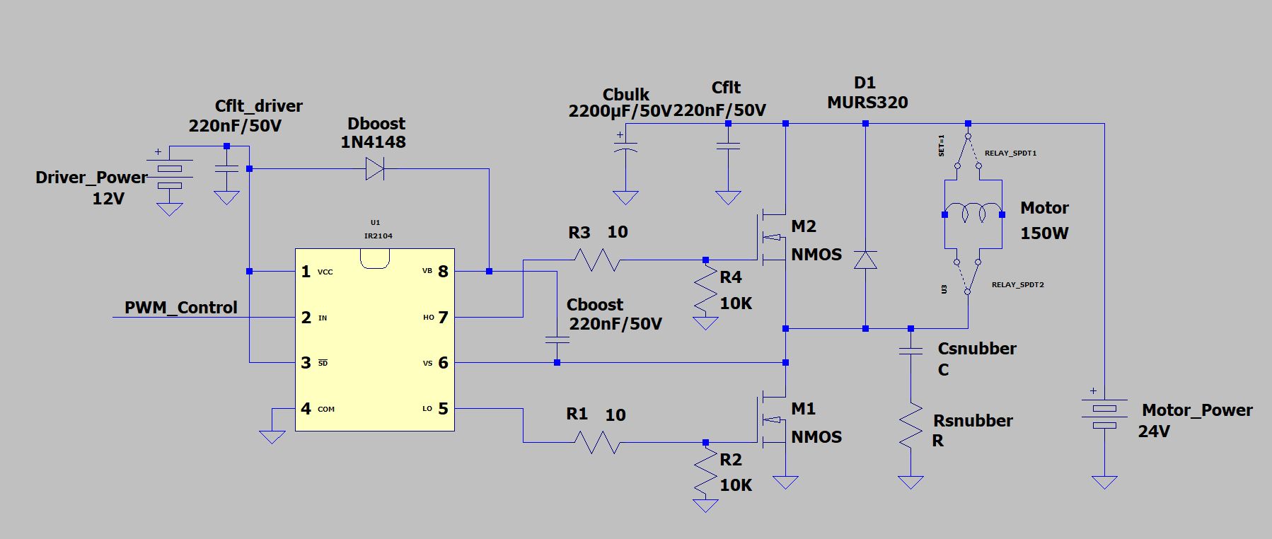

По-горе бях споменал, че диодът ще грее много - мощността върху него при 20А ток е към 15-20 вата. Затова е добре диодът да се замени с MOSFET транзистор.
Може да се направи с транзисторeн полумост, а обръщането на посоката с релета. Ето една схема с доста разпространения IR2104, без защита по ток.
Схемата може да работи както с товар към захранване, така и с товар към земя. При товар към земя, сравнително лесно може да се модифицира да има защита по ток.
Добавя се един токов резистор към земя и компаратор към SD входа на IR2014.

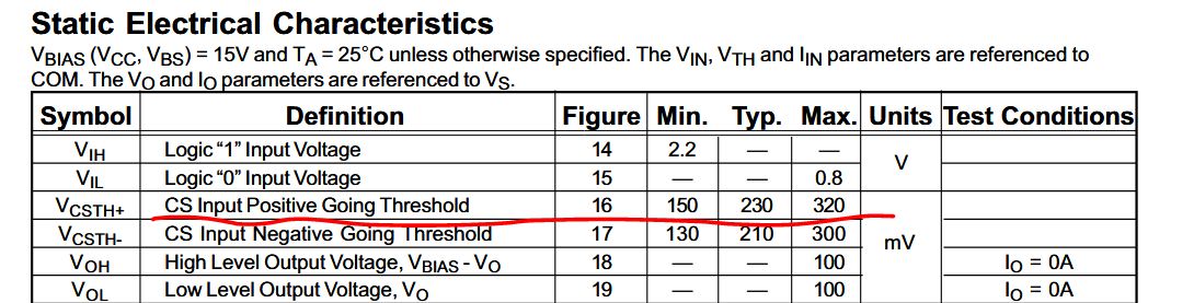

Също четох и за mosfet driver current sense и намерих това
https://store.comet.bg/download-file.php?id=1528
само не можах да разбера как се настройва ограничението по ток, може би се подбира токовия резистор.
Това е пдф-то
ако правилно съм разбрал за да ограничава примерно на 8 ампера токовия резистор трябва да е 0.028 ома.
Има и друг IR2127 май е същия но има изход FAULT който индикира претоварване.
ir2125.JPG [ 87.2 KiB | Прегледано 2570 пъти ]

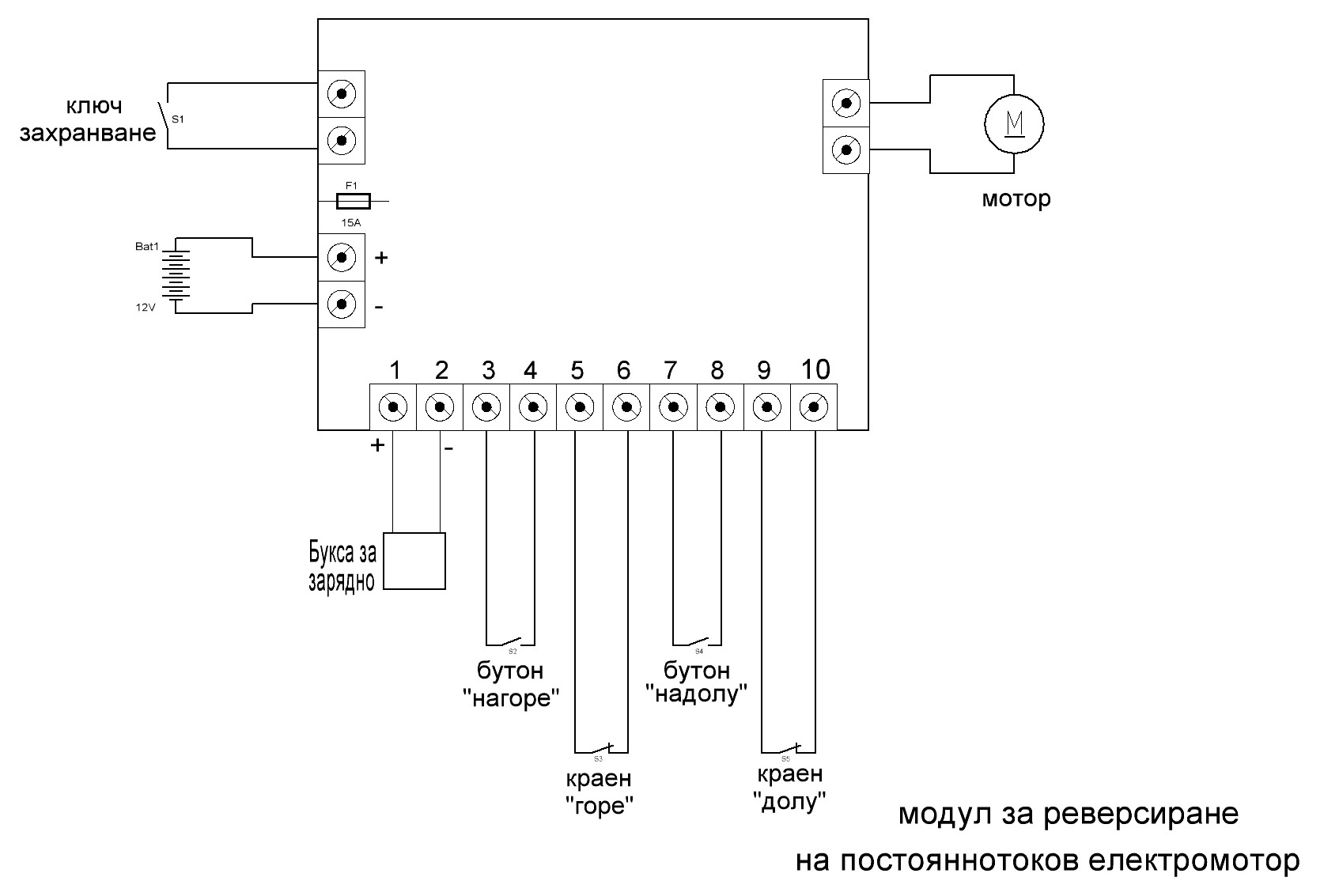

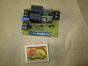

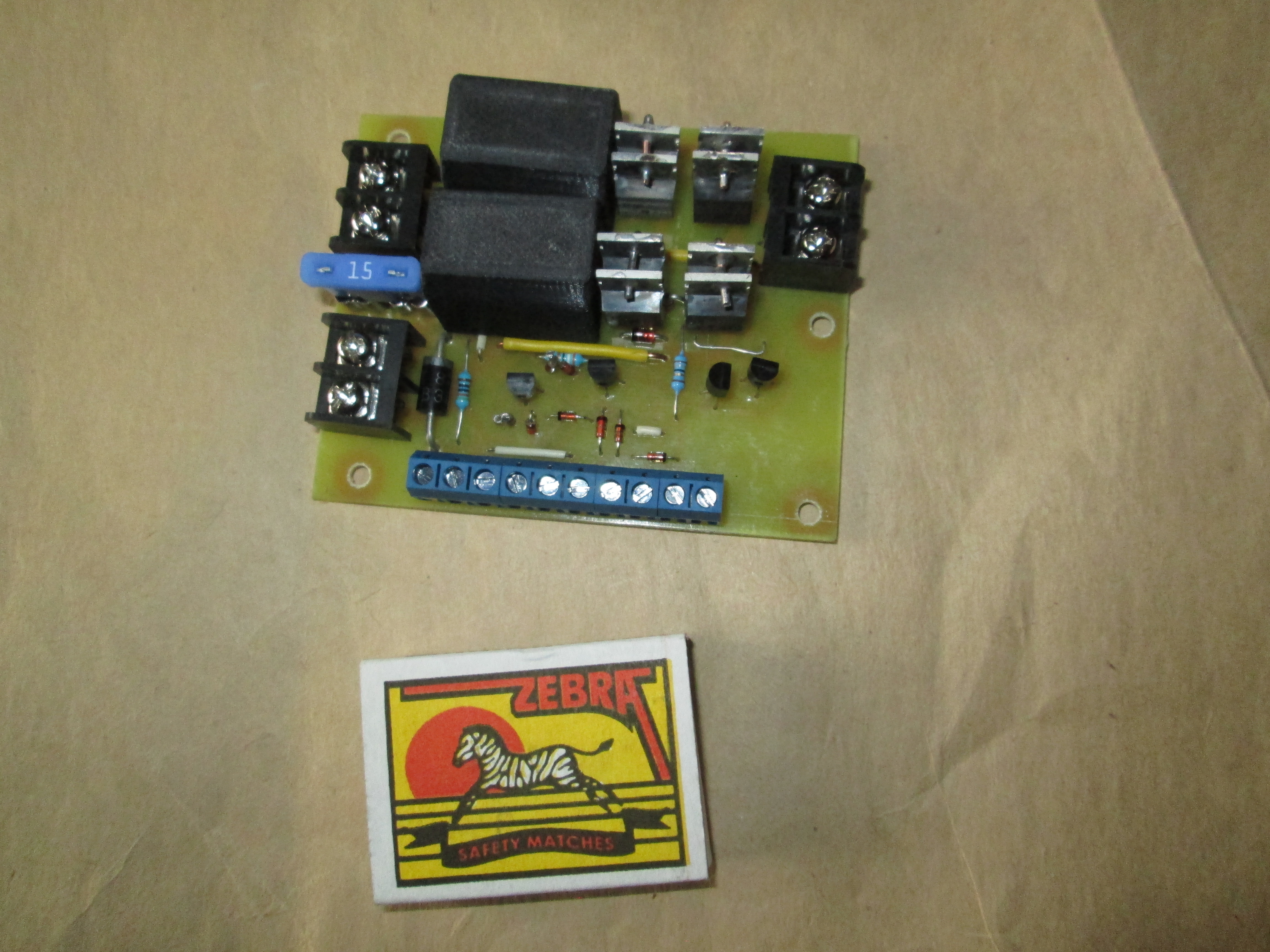

Тук стана интересно... :) Имам разработена платка, точно за тази цел. Само че има няколко големи НО! Първо, оказа се, че не съм начертал схемата и сега не помня някои неща. Второ, дори и да имам схемата, там се ползват драйвери, които са разработени от мен и които за момента не произвеждам и не продавам. Вероятно мога да изработя такава платка, но за единична бройка е нерентабилно. Ето как изглежда едно такова устройство, изпробвано на мотор за 12 волта и максимален товар 15 ампера. Има защита от едновременно включване и защита от пълно късо съединение:
