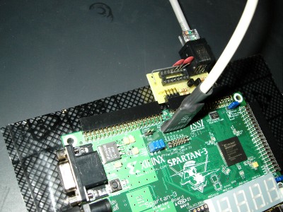

Абре спретнах един бърз `example` с които искам да пробвам пращане на пакети по мрежата без наличието на PHY.
Гледам на няколко места в мрежата са направили нещо подобно като пиновете на FPGA'то са ДИРЕКТНО свързано с TD+\TD-
аз обаче не съм толкова смел и мисля да ги буферирам за всеки случаи.
Та питанката ми е следната коя серия буфери да използвам 74LS, 74HC или 74HCT ?
Коя от горните сереий е най-бърза при Vcc=3.3V ... и едновременно с това съвместима с LVTTL (такива са нивата от FPGA'то)
трябвами да работи стабилно поне до 30Mhz ... (ще пробвам само на 10Mb's за 100 едвали ще стане без PHY)

Да .. разбирасе .. кодирам го манчестер и пращам с LSB'то напред ...
Абре гледам от тук как са го направили : http://www.fpga4fun.com/10BASE-T.html .. без PHY, трябвами само да пробвам "тестово", ако тръгне слагам PHY'та и деиствам натам ... щото ще трябва да пускам платка за тях .. много са ситни и няма да мога да ги навържа просто еи така .... :(

Изпращане на пакети при 10Mbs става и без PHY ... направо дирекно се свързват RX двоиката към изолационния трафи .. и бачка ... :lol:
Приемането още несъм го пробал .... ама утре и това ще стане ...
----- to be continued ---- ;)

Скапаното приемане на данни направо ме източи .. втори ден се боря и без резултат, маи няма да ми се рзмине PHY'то ... :(
Това манчестер кодиране е ебати скапаното нещо ... синтеза му е лсена работа ... ама десинтезирането ... :roll: на 10MBs трябваше да го оверсамемплам на 100Мхз че да го фане като хората ...

Ами повтарям се за пореден път ... но ... известно ми е че има такива рутери .. да знам колко струват ... да да знам че мога да ползвам някои кърпел+Линукс за да направя това което искам ... ама немие това целта !!!
Целта ми е да си направя една проста джаджа която да променя ТТЛ'а на TCP/UDP пакети ... а не цял сървър ... целта ми е също да понауча нещо докато го правя ... :roll:
Междо другото на 10MBit стана номера .... лошото е че без PHY се получава захуба на пакети (тоя приемник много се бози ...) след като намеря време да пусна платките за PHY'тата ще го пробвам на 100Mbit ...
В краина сметка стигнаг до извода че ще ми трябва само 1xPHY + 1xCPLD .. тикато променям ТТЛ'а само в една посока .. от рутера към моя комп ...
