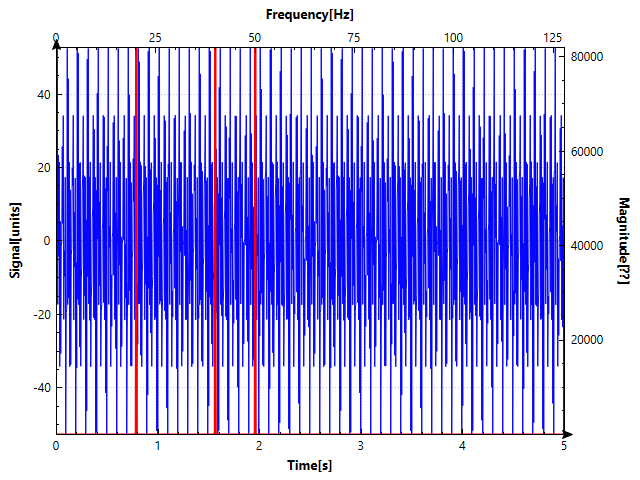

Генериран сигнал с три честоти 20, 40, 50Hz, честота на семплиране 1000Hz, fft с 8192 точки. Графиката изглежда добре според мен. Опитната постановка за реален сигнал нещо не я бива. Когато стане готова ще пусна резултат и от нея.

А за unsigned overflow проверявал ли си?

syscop написа:
Ми само са вметна, че няма как да очакваш на реалната постановка баш същата графика, например може да реже 20 херца , друго трето :)

Zdrav написа:
Сметките са с плаваща запетая.

syscop написа:
Амплитудите на сигналите в сумата са еднакви, предполагам. Вкарал ли си някаква обработка за намаляване на честотното изтичане, предполама не.
Питам, защото разликата в нивата на 20 и на 40 Хц са ок. 12%, което по груби сметки съответства на разликата между точните честоти и "изчислените" спектрални линии. Съответно разликата между 40 и 50Хц е по-малка ( по същата причина).
Можеш ли да направиш семплирането на 1024 sps.
Метни файлче с "истински" данни.
Сря Апр 06, 2022 9:38 am

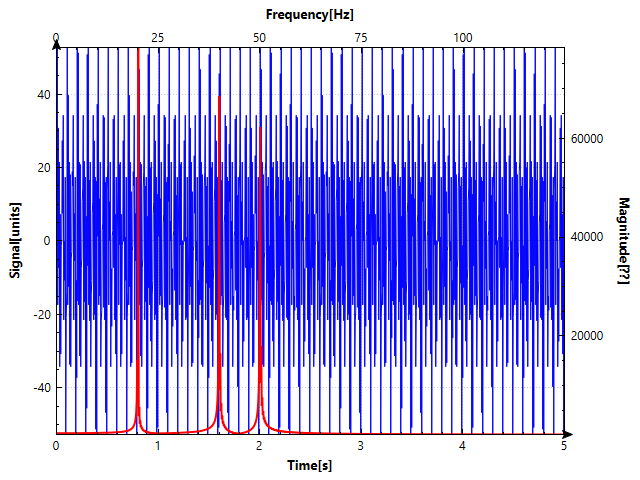

Доста ще трябва да чета :)
fft-204050-SR1024.png [ 52.23 KiB | Прегледано 1614 пъти ]

До тук добре.
По някаква причина 20те херца ти се явяват в съседен бин, поне така изглежда на картинката.
Можеш ли да покажеш фазов спектър?
едит: нормирай си входния сигнал (+/- 1V) и нивата в спектъра също го раздели на дължината на "буфера" ( или на половината дължина на буфера, зависи как си ги извлякал), че да ни е по-лесно в анализа.

Мнение Re: Преобразуване на Фурие
На място са. Нещото, което рисува осите (qcustomplot) си има собствено мнение къде да слага отметките :(
