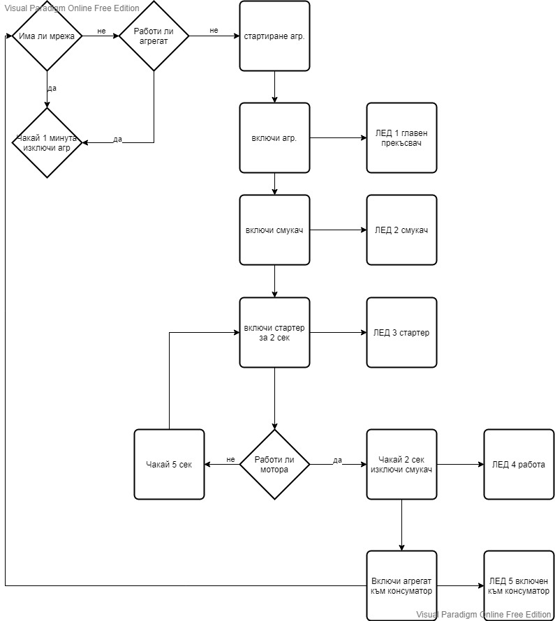

Това успях да съчиня като алгоритъм, приемам критика и акъл.
Агрегата не е фабрично със стартер, беше си с въже, аз го преправих. Смукача се движи от машинка за централно заключване която се управлва от h-bridge и за това трябва да пускам ток на два пина.

Начало
ИмаЛиМрежа? -------------->не>.....................долугорекактосигоначертал.
->да->
РаботиЛиАгрегат? ->да -> Изчакай1минута--->ИзключиАгрегат->GotoНачало.
->не->GotoНачало.
Две неща -
Дали и колко изчаквания да има ,зависи от системата и изискванията.
Когато отпадне мрежата, сигурно можеш да изчакаш и повече от минута с надеждата , че отпадането е моментно.
Дали да ползваш Goto е теологичен спор, който няма да водим тук .
Използвал съм го по-горе, защото е по-удобно за случая. Ако успееш да минеш без него- добре,ако не - направи си програмата ,и после с бира в ръка можеш да обмислиш въпроса.
Пон Фев 15, 2021 8:06 am

Има си за доизкусуряване, но блок-схемата ще трябва да я чертаеш на чаршафа в спалнята :) Може би затова ми беше досадно навремето.
Например след смукача е добре да има още едно изчакване и проверка за стабилна работа и чак тогава да подаде ток.
На първо време оправи грешката описана от Стефан, но: Ако няма мрежа и агрегатът работи - да се ходи пак за проверка на мрежа, не да се изключва.
ПС Входът на блокчетата може да идва от няколко места, но изходът е само един.

За проверка на мрежата включи напрежение И честота.

Pipilica, не са ти известни началните условия и затова се опетлячваш като пате в кълчища. При тръгване на Ардуиното приемаш най-неблагоприятното: на агрегат си пък имаш мрежа. Първоначално, вместо да правиш десетки проверки, правиш процедура за нулиране: минаваш на мрежа и гасиш агрегата все едно, че е работил до сега. Чак после минаваш към основната програма, т.е. има ли мрежа и т.н., която ще се цикли докато не стане някакъв фал.
Ще трябва да има броячи за брой неуспешни опити - ако има повреда или е свършил бензина...
dan е прав за това, че трябва да има две проверки: работи ли изобщо агрегата и става ли да го включиш към консуматорите. Това, което всъщност е казал, е има ли напрежение в мрежата, честотата е ясна.
Ще се опитам да драсна нещо примерно, но не сега и веднага.

bongo_x2 написа:
...трябва да има две проверки: работи ли изобщо агрегата и става ли да го включиш към консуматорите...
Докато проектът е в учебна фаза, бих реализирал втората функция изцяло хардуерно, за да не му се налага да ремонтира агрегат или да купува нов.
Внимателно бих обмислил и управлението на стартера - какво ще стане когато ардуиното висне при въртящ се стартер и пинът остане в това състояние.
Пон Фев 15, 2021 9:21 pm

bongo_x2 написа:
Добре че те има и правиш такива полезни коментари, ся ако дадеш и малко акъл за стартера, аз мисля с 555 да направя реле да не подава повече от 2.5 секунди захранване към стартера, две релета с последователни контакти, едното го управлява ардуиното другото 555, а 555 взима сигнал от пина на ардуиното който управлява релето.
А за втората фаза мое лии малко по-подробно че нещо не мое да включа за кво става дума.
За сега контактора не е включен, ако спре тока ходя и паля ръчно и ръчно превключвам захранването.
Как е по удачно да се направи системата с контактора.
Вто Фев 16, 2021 2:15 am
