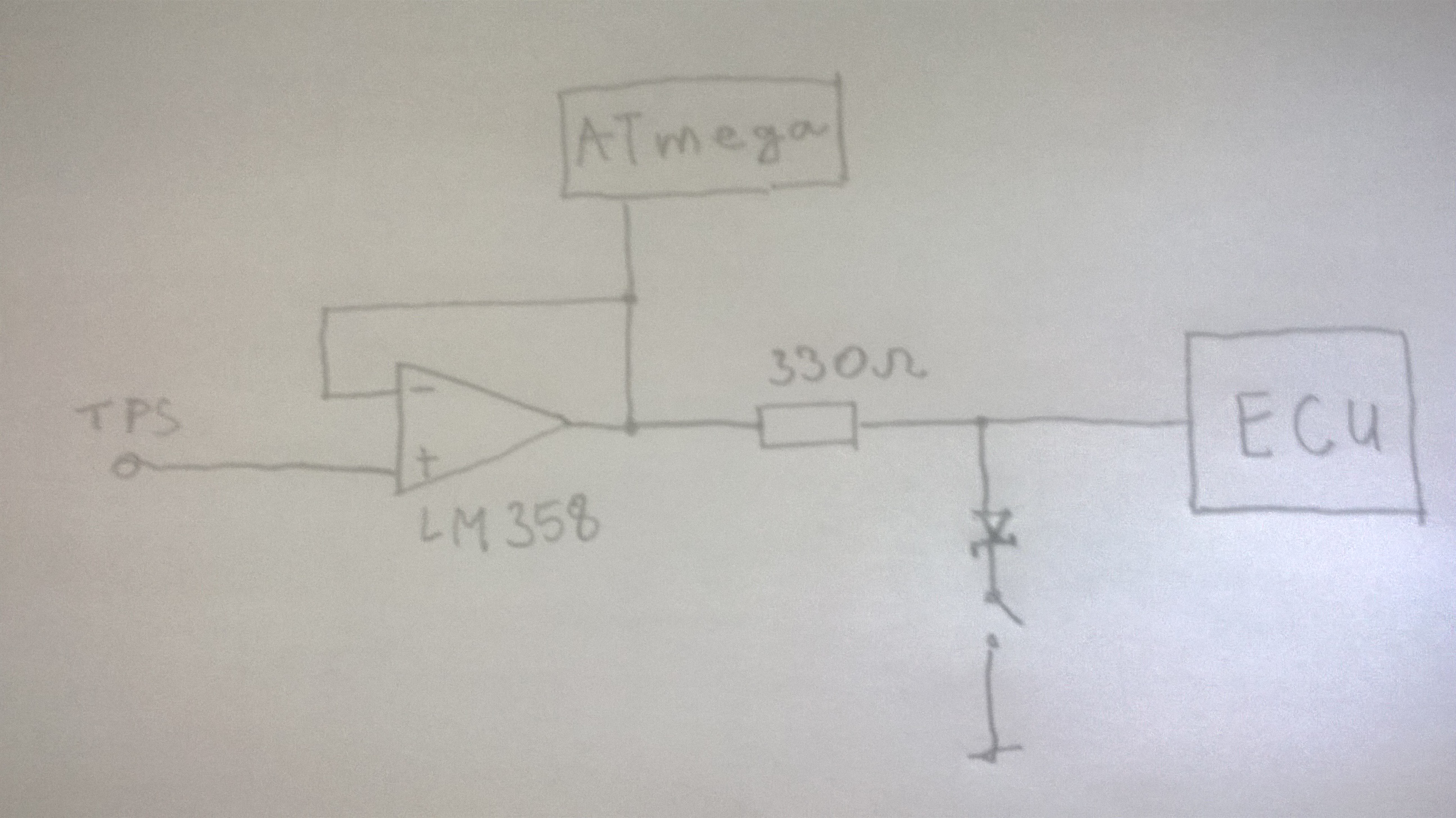

Ако TPS дава 0.3 на отпуснат педал, когато релето изключи дава примерно 0V и ЕКУ се шашка. Т.е. го отчита като грешка. :roll:
Ако е така, може да пробваш тази схема:
WP_20180714_002.jpg [ 1.2 MiB | Прегледано 23363 пъти ]
Когато сработи релето, към ECU остава 0.3V (диода трябва да е шотки) То може и със някакъв резистор вместо диод да го нагласиш точно на колкото искаш

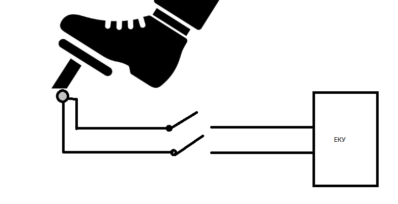

Не мога да разбера, аз ли не мога да обяснявам, нещо друго ли е. :) По-проста схема от това вече не мога да измисля.
Само дето на мястото на двата ключа има едно нормално затворено реле с 2 контакта. Махам релето - няма проблем. Слагам го - има.
