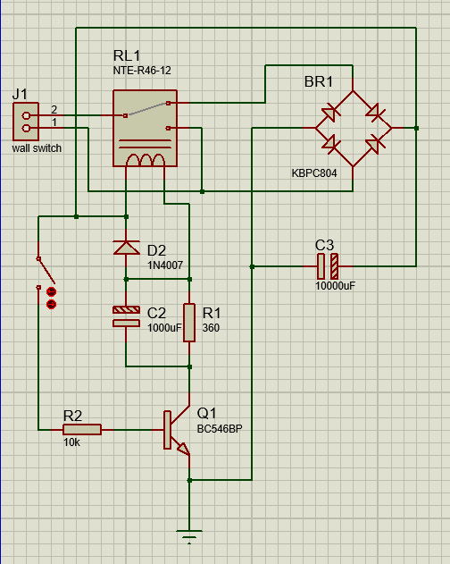

поиграх си малко. с кондензатор 10 000 uF успявам да задържа релето 4-5 секунди. Като на релето съм му сложил диод, съпротивление = на това на намотката и 1000uF.
Кондензатора го зареждам от 12V на PSU, но понякога сработва защитата. ще трбва да сложа още еди да ми остане малко енергия, за да не се ресетва всеки път.
Трбва да се мисли как плавно да се заредят
нещо такова е постановката за тест

За да зареждаш плавно кондензатора, вържи последователно във веригата му един резистор с успоредно свързан диод. Така кондензаторът ще се зарежда през резистора а ще се разрежда през диода и резистора.

с два кондензатора по 10 000uF и едно dc-dc успявам да държа 4,5V@3mA в рамките на 30сек. ще сложа още 2

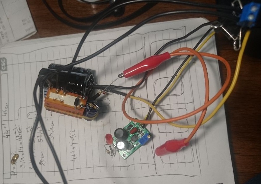

DSC_1048.JPG [ 170.7 KiB | Прегледано 4947 пъти ]
POC e готов, благодаря на всички помогнали :drinkers: :partyman:
оранжа е релето с карантия за управление
под него са 3х10 0000мФ
оранжевата жица е базата на транзистора за управление на релето (лог 1:) )
ДЦ-ДЦ храни един диод, за симулация на управляваща верига
Сценари
1. никой не натиска бутона освен мен, имам 7 секунди преди да паднат кондерите и ако продължа да "натискам" т.е. да командвам релето влизам в цикъл по около секунда (може би трбва да намаля съпротивлението за зареждане на кондерите сега е 200 Ом. В бъдеще мога да дам закъснение на управлението преди да задейства релето (ако някой е залепил чипа за отваряне)
2. Освен мен и баба Йхххх натиска бутона продължително, ако има енергия в кондерите се включва и мойта джаджа и държи и тя докато може, после остава само бабата, но резултата е все отворена врата. т.е. не е фатално
Съб Окт 21, 2017 10:17 am
Мнения: 30856
Мнение Re: Home automation
По скоро ситуацията може да е баба натиска и разрежда, после идваш ти, но изчакваш естествено секунда две и чак тогава си отваряш ... 7 сек не са малко стига да няма проблемен насрещник.
