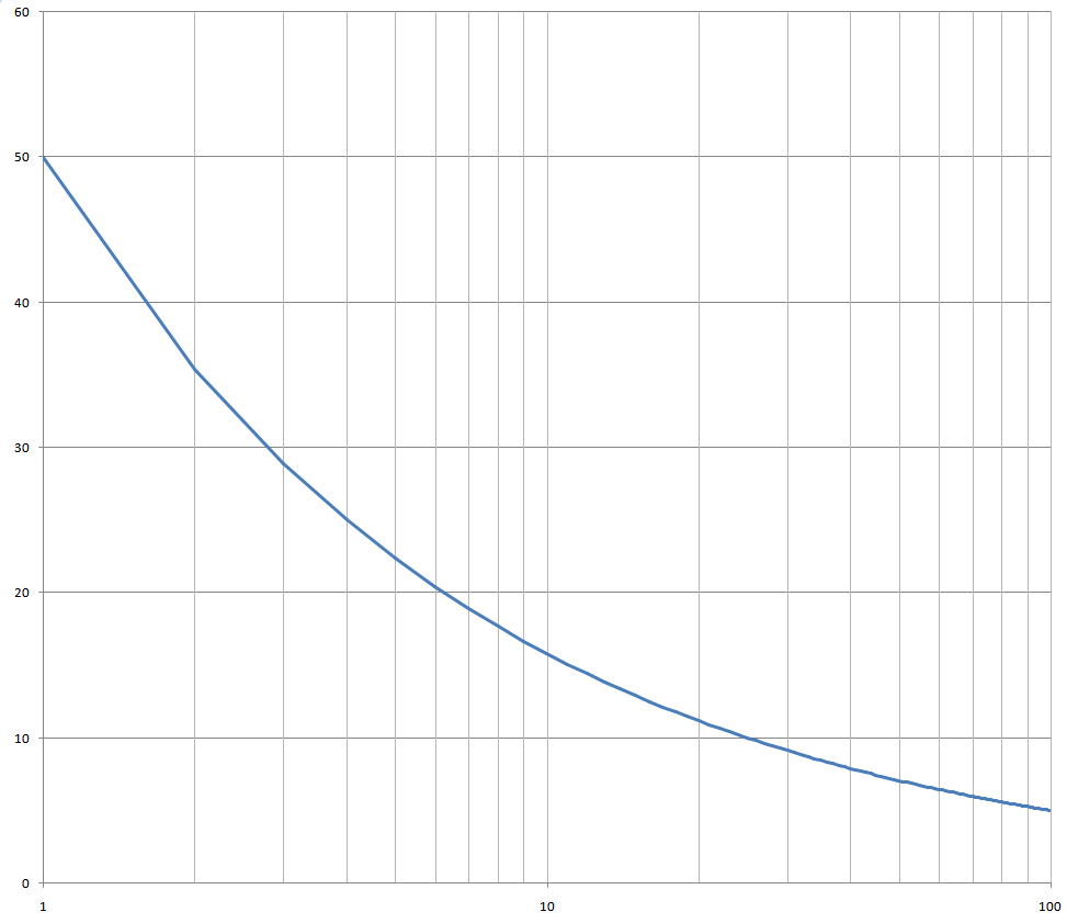

ето примерна графика, ако на всяка честота мериш 50nV
noise sqrt hz.PNG [ 46.08 KiB | Прегледано 4830 пъти ]
т.е., когато говорим за шума на LME49990, той наистина е много малък, дори под 10Hz е нещо от порядъка на 3-10nV.
което, честно, не знам как се мери. но все пак говорим за собствен шум на входа, което при 130dB усилване по напрежение и вход на късо ще изплува над миливолтите.

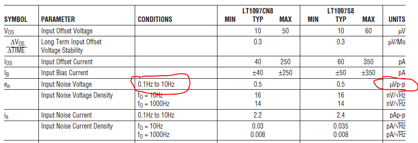

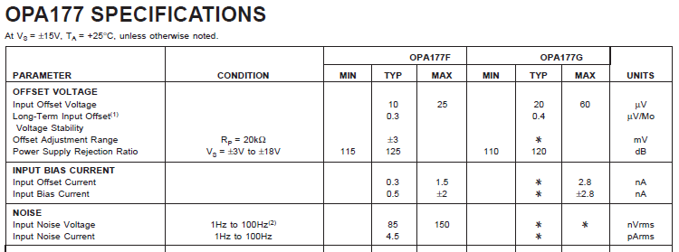

OPA177.PNG [ 27.17 KiB | Прегледано 4848 пъти ]
Ето говорим за шум 85nVrms измерен в честотния обхват 1-100Hz тоест отрязани са честотите под 1Hz и над 100Hz.
Ама не говорим за 85nV/ на корен от Нерц, а просто за 85nV.
И даже говорим за 0,4uV/месец, смятайте колко 0,0000.... Hz e.
LT1097.PNG [ 43.74 KiB | Прегледано 4848 пъти ]
