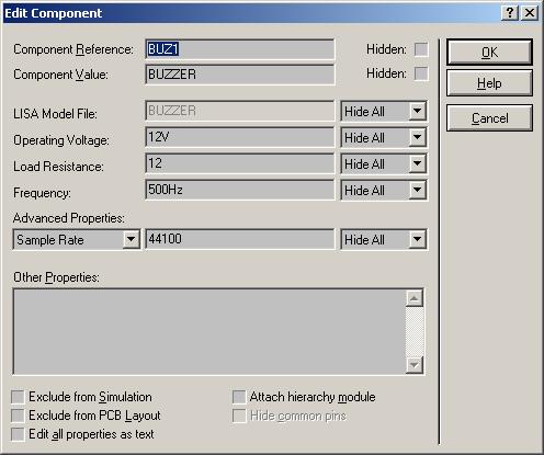

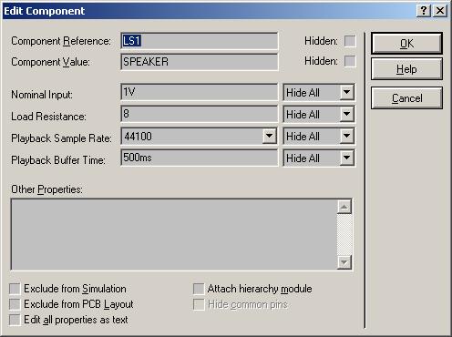

Пропъртис на говорителя или зумера...
Редакция:
Виж си настройките на уиндоския миксер за звук.
proteus_1.JPG [ 31.45 KiB | Прегледано 4298 пъти ]
proteus_2.JPG [ 33.86 KiB | Прегледано 4298 пъти ]

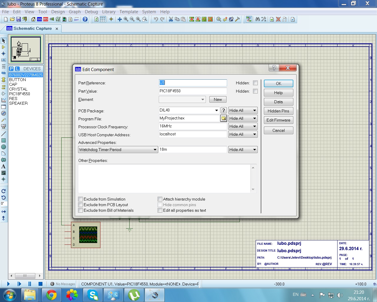

Здравейте!
@hazard, нещо много озадачаващо е това, като снимков материал макар и оскъден, който си дал?!
На първата картинка се вижда код от компилатор на mikroelektronika, с функции от тяхната библиотека с микроконтролер PIC16F887 - примерен код от: http://www.mikroe.com/chapters/view/17/ ... -examples/
Компилатора в същото време e CCS с настройка "PCB 12 bit" за микроконтролери от тип примерно pic12. В същото време симулатора ти е пуснат с PIC18F4550.
Е, хубаво обърка колегите обсъждащи твоите неволи, а сега би било полезно за теб, да публикуваш и кода и файловете от симулатора за да могат да се обсъдят и да ти се помогне.
Успех!

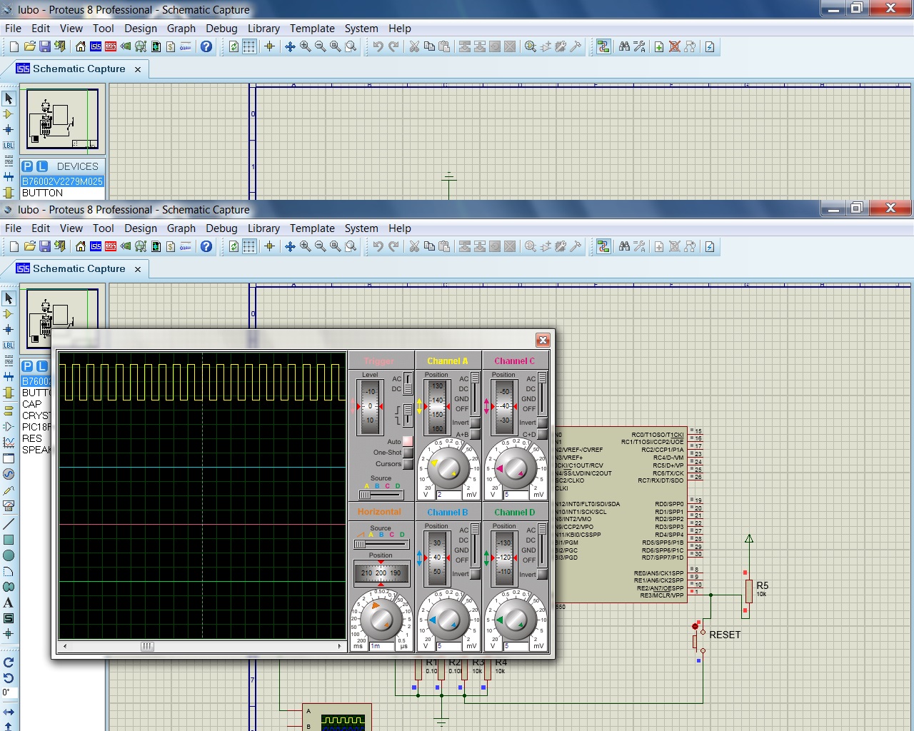

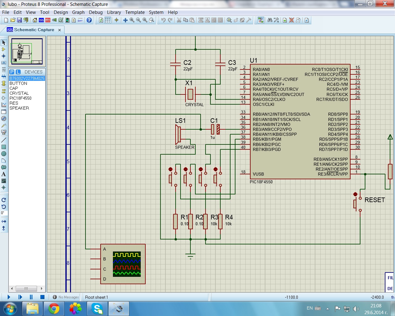

ето ми го кода и схемата . Има сигнал до спийкъра показва на осцилоскопа правоъгълен сигнал но нямам звук.
P.S. извинявам се не знам къде е тикчето за код
shema-off.jpg [ 423.04 KiB | Прегледано 4289 пъти ]

Провери ли каква е честотата на сигнала който генерираш?
Ако е 500kHz, примерно, е малко вероятно да чуеш звук... :D

Кода, добре, а сега би следвало да кажеш, с кой компилатор последно компилираш, какви са му настройките и избрания микроконтролер... само не казвай, че е CCS, защото няма как да се компилира този код в този вид там, защото няма вградени функции за генериране на звук като Sound_Init(); и Sound_Play(); освен, ако не си ги написал като отделни функции за този компилатор? :)

Пробвах с С++ но не стана :Д с ПИК СИ ПРО е компилиран

Пак пишеш объркващо! :)
Какво C++? Може би имаш предвид CCS?
Какъв е този компилатор "ПИК СИ ПРО", може би искаш да кажеш "mikroC Pro for PIC"?

да точно това. :Д

Дай сега картинки от настройките в компилатора, покажи кой микроконтролер си избрал.

пик 18ф4550
PIC.jpg [ 424.32 KiB | Прегледано 4280 пъти ]

ето и една със сигнала до спийкъра
shema-on.jpg [ 503.13 KiB | Прегледано 4280 пъти ]
